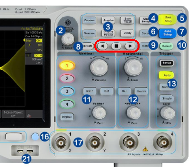

Hallo. Nach 30 Jahren Benutzung eines Hameg 1005 (analog) habe ich mir
nun ein Digital-Oszi gegönnt. Gestern kam das Siglent SDS1104X-E
(100MHz, 4 Kanal) an. Nach den ersten Probemessungen bin ich enttäuscht,
ja fast schon genervt von der Bedienung. Bei nur kurzem Antippen der
Tasten reagieren diese nicht. Der Finger muß (geschätzt) mindestens 0,3
Sekunden auf der Taste verbleiben, damit der Tastendruck erkannt wird.
Danach kann es trotzdem noch (geschätzt) 1 Sekunde dauern, bis man das
Ergebnis (die Änderung) sieht. Besonders auffällig die Navigationsknöpfe
(siehe Bild). Die Stopp-Taste reagiert nach gefühlten 3 Sekunden!
Meine Frage(n): Ist das so üblich bei modernen DSOs? Sind andere
Hersteller (bei gleicher Preisklasse) besser? -- Wenn "nein": Gibt es
Tricks, sich damit zu arrangieren?

Nachtrag Versionsstand des Problemgerätes:
 * Software: 6.1.37R6
 * Uboot-OS: 8.2
 * FPGA: 201-07-12
 * Hardware: 01-05
Meinen Eingangspost muß ich präzisieren: Ich habe noch etwas weiter
getestet und festgestellt, das die Verzögerungen nennenswert nur
auftreten, wenn die Modi "Cursor", "Measure" und/oder "Decode"
zugeschaltet sind. Der Effekt ist bei "Cursor" und "Measure" etwas
weniger ausgeprägt, als bei "Decode". Allerdings summieren sich die
Verzögerungszeiten offenbar - je mehr Modi zugeschaltet, desto länger
die Verzögerung. Ich habe da in Summe Zeiten im 2-stelligen
Sekundenbereich pro Tastendruck erreichen können. Werden während der
Verzögerungs weitere Tasten gedrückt, gehen diese offenbar in einen
First-In-First-Out Puffer und werden später nacheinander abgearbeitet -
Gesamtverzögerung bis zur Ausführung der letzten Taste in den
einstelligen Minutenbereich. Nach Zuschalten des "Roger-Piep" erscheint
dieser nicht wie erwartet beim Drücken der Taste, sondern erst, wenn die
entsprechende Tastenfunktion ausgeführt wird. Sieht etwas gespenstisch
aus.
Nun bin ich verunsichert wegen der Rückgabe. Es betrifft ja
hauptsächlich "nur" diese Sonderfunktionen... Trotzdem ist es ärgerlich,
wenn dann nach ein paar Tastendrücken gar nichts mehr geht. Nicht mal
der Aus-Knopf.
Zum angehängten Video: Obwohl die Stopp-Taste bei Sekunde 6 gedrückt
wurde, kommt der dazugehörige Piep etwa bei Sekunde 13 und die Funktion
ist erst bei Minute 1:05 abgeschlossen.
Kann mir jemand das Verhalten beim Zuschalten der o.g. Modi bestätigen?
Danke und Gruß
Holger

Die Speichertiefe lässt sich zwischen 14k und 14M variieren - lockere
drei Größenordnungen Unterschied (siehe S. 40 in
https://www.siglent.eu/_downloads/a9e79078f6fd5e3eca34e5e2e0241a37)
Klar ist es nett, wenn man in der gespeicherten Messung etwas reinzoomen
kann ohne dass es gleich "grobkörnig" wird. Aber wenn man es übertreibt
und z.B. 100 mal mehr Punkte aufnimmt als eigentlich nötig, dann wird
die Rechenzeit für die Measure- und Decode-Berechnungen natürlich in die
Höhe gehen.

Also das Stichwort ist Mem Depth. Ich hatte nach capture, sample count,
sample time, u.ä. gesucht. Das zeigt mir, daß ich mich ausgiebig mit den
Fachbegriffen und Eigenschaften eines DSO auseinandersetzen muß.
Danke für das Stichwort und die ausgiebigen Gedankenstubser von allen
beteiligten. Gruß Holger
