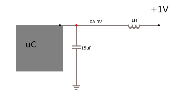

L müsste dann bei geringem L, Strom durchlassen oder? Habe im Anhang
noch mal das Schaltbild was noch etwas näher am Schaltplan ist.
Ich messe vom roten Punkt zu Ground. Und es piepst.

Hammerhart schrieb:
> Warum ist denn jetzt ein komplett anderes Schaltbild da?
stimmt ist etwas unübersichtlich. So konnte ich aber wenigsten das erste
etwas besser verstehen.
Das zweite Schaltbild passt jetzt besser zu meinem Schaltplan.
Ich messe vom roten Punkt zu Ground. Das Multimeter signalisiert
Durchgang.
Wo fließt der Strom da lang?
> Durchgang.
Ich rate: der Strom kommt von der +1V Versorgungsspannung. Und gar
nicht (wie eigentlich beabsichtigt und vom Multimeter angenommen) aus
dem Multimeter selber. Es ist aber nicht klar, ob an dem mit "+1V"
gekennzeichneten Punkt zu Zeitpunkt der Messung auch wirklich eine
Spannung von 1V anliegt.
Alternativ befinden sich am genannten Punkt weitere Verbraucher gegen
GND und das Multimeter mißt deren Widerstand zuzüglich dem
Gleichstromwiderstand der 1H Induktivität.
Ach und bevor ich es vergesse: was soll eigentlich der 15µF Kondesator
direkt am µC Pin? Die Spule soll doch wohl ein Relais darstellen?
Gast #6934790
Habe die Schaltung beim Messen ausgeschaltet.
Also falsch dargestellt von mir :D
Entschuldigung.
1 V soll nur die Spannungsquelle selber andeuten...
Aber die ist ausgeschaltet.
15µF wurden von dem online Simulator vorgeschlagen... Wollte nur
prinzipiell das Schaltbild haben.
Die Spule soll dort sein.
