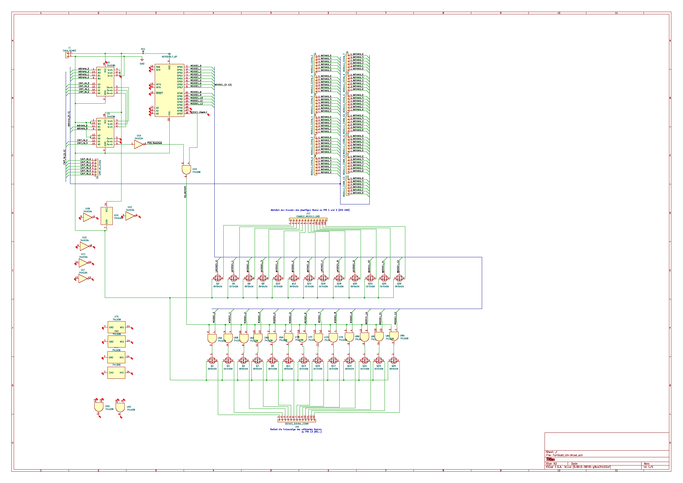

ich möchte mir eine Uhr / Alphanumerische Anzeige (12 oder 13 Stellen)
mit AEG Adtranz Fallblattmodulen bauen.
Das Ganze soll mit einem Raspberry PI gesteuert werden.

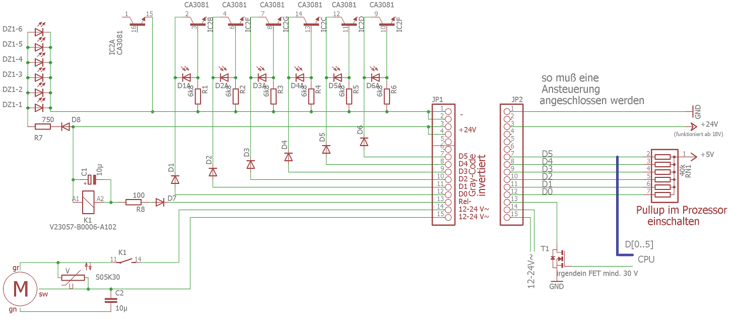

In diesem Thread wurde ja die Anzeige schon von @wolfgang_s564 erklärt.
Beitrag "AEG Adtranz Fallblattanzeiger"
Anhand dem Schema habe ich mir folgendes ausgedacht.
Mittels GPIO gebe ich meiner Steuerung ein Gray-Code Muster und meine
Schaltung rotiert automatisch die Anzeige, bis die Richtige Stellung
erreicht wurde, sofern ich das "OK" mittels "ROTATE_ENABLE" gebe.
Über den Connector "ENABLE_MODULE_GND" aktiviere ich jeweils ein Modul
und der Connector "ROTATE_SIGNAL_CONN" rotiert dann das Modul bis der
Grey-Code erreicht ist.
Ob ich die Module später über die Platine oder ein Kabel
Parallel-Schalte, weiß ich noch nicht.
Die FET's sind wohl mega überdimensioniert, aber davon habe ich noch
einige hier rumliegen.
Könnte das so funktionieren oder hab ich hier ein Bock drin? Gerade mit
Transistor-Schaltungen bin ich sehr unsicher.
Vielen Dank im Voraus
