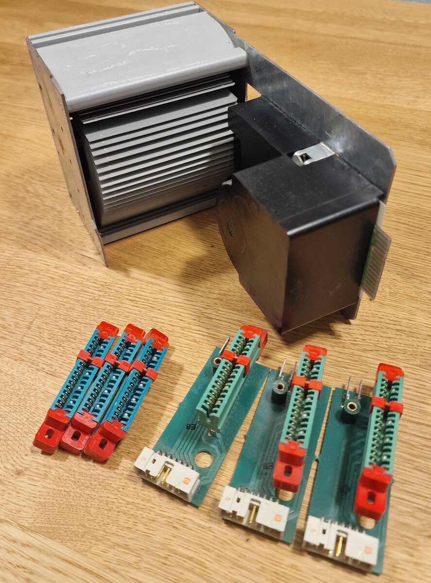

Hallo Leute,
Im Forum gibt es bereits zwei Beiträge über dieses Thema, hier:
Beitrag "Fallblattanzeige Funktion"
Und hier:
Beitrag "Ansteuerung einer AEG-Fallblattanzeige"
Aber beide Beiträge wurden nicht zu Ende geführt. Hat jemand noch
Informationen oder Lust zu helfen. Ich habe 10 von den Dingern und würde
sie gerne z.B mit Arduino steuern.
Gruß Bert

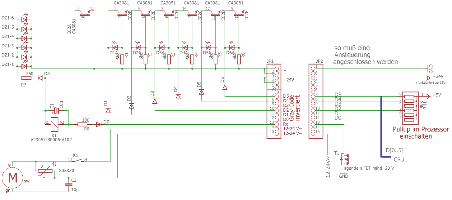

Ich habe nun auch zwei Anzeigen gekauft und den Schaltplan gezeichnet
(Siehe Anhang). Weiß jedoch noch nicht, wann ich eine Ansteuerung baue.
Der Motor muß mit 12 - 24 V Wechselspannung betrieben werden. Das Relais
und die LEDs brauchen 18 - 24 V Gleichspannung. Die Auswertung darf
nicht mit 24V betrieben werden, da der CA3081 nur 16 V verträgt.
Sinnvoll sind 5 V. Man braucht also 3 Versorgungsspannungen. Die
Codierung ist invertiert. D.h. Bild 1 = 111110.

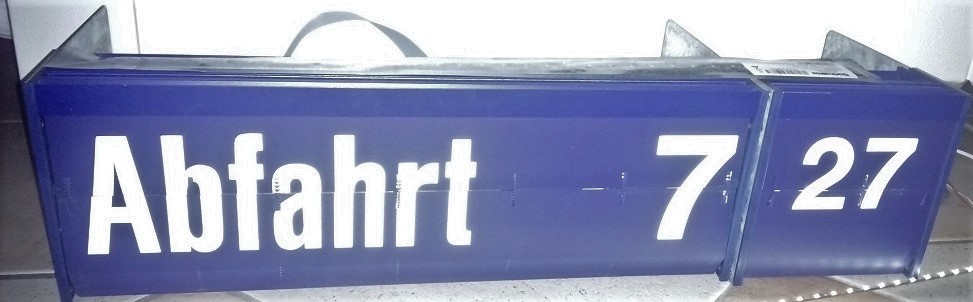

Hatte mir die AEG Fallblattanzeige "Abfahrt" ersteigert. Nun habe ich
diese Anzeige als Uhr programmiert. Sie zeigt nun die Uhrzeit zwischen 7
Uhr morgens und 22:30 an. Nachts soll sie ausgeschaltet bleiben, da die
Uhr auf der Terrasse angebracht werden soll und unser
Schlafzimmerfenster direkt in der Nähe ist.

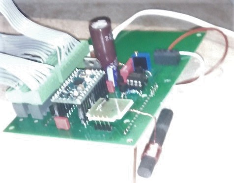

Die Platine wird mit 18 - 24 V AC versorgt. Daraus werden 24V, 9V und 5V
DC erzeugt. Achtung: Die 24 V DC dürfen nicht über einen
Festspannungsregler erzeugt werden, da diese nicht über eine
ausreichende Eingangsspannungsfestigkeit verfügen. Als Versorgung habe
ich einen Trafo von einer defekten Weihnachtsbaumbeleuchtung verwendet.
Die Uhrzeit wird über DCF77 bezogen. Leider wird das Signal schlecht
empfangen. Die Anzeige ist beleuchtet und die Helligkeit wird über PWM
eingestellt. Dies stört den Empfang des DCF77 Signales, so daß die
Uhrzeit nur in der Zeit empfangen wird, wo die Uhr nicht beleuchtet
wird.
Werde die Position des Empfängers noch ändern (Kabel verlängern).
Weitere Probleme: Der 15-polige Stecker an der Anzeige ist nicht zu
beschaffen. Mußte daher Flachbandkabel anlöten. Der 15-polige Stecker
auf der Platine ist nur im 100er Pack zu kaufen. Habe daher einen
9-poligen und einen 5-poligen Stecker gekauft (2 Pins werden nicht
benötigt).
Nun muß ich mir noch Gedanken wegen des Gehäuses machen.

Der Schaltplan von Wolfgang S. ist absolut klasse... danke!!
Eine kleine Korrektur wollte ich dennoch beitragen: Bei AEG Adtranz
Anzeigen sind die LEDs für die Abtastung der Codierscheibe in Reihe
geschaltet, nicht parallel.
(Dann stimmt auch der im Schaltplan gezeigte Vorwiderstand von 750 Ohm
für die Reihenschaltung von sechs IR-LEDs bei 24V.)
