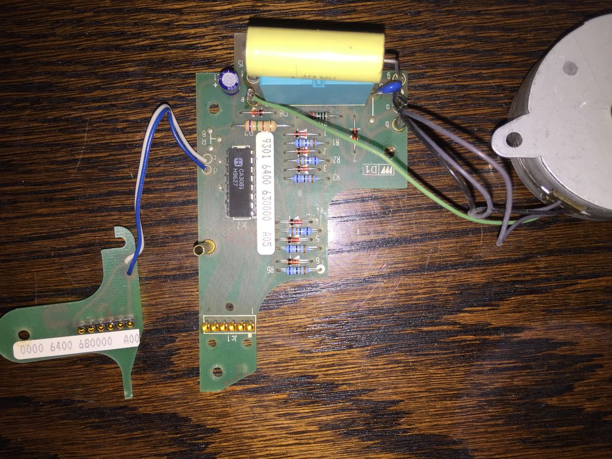

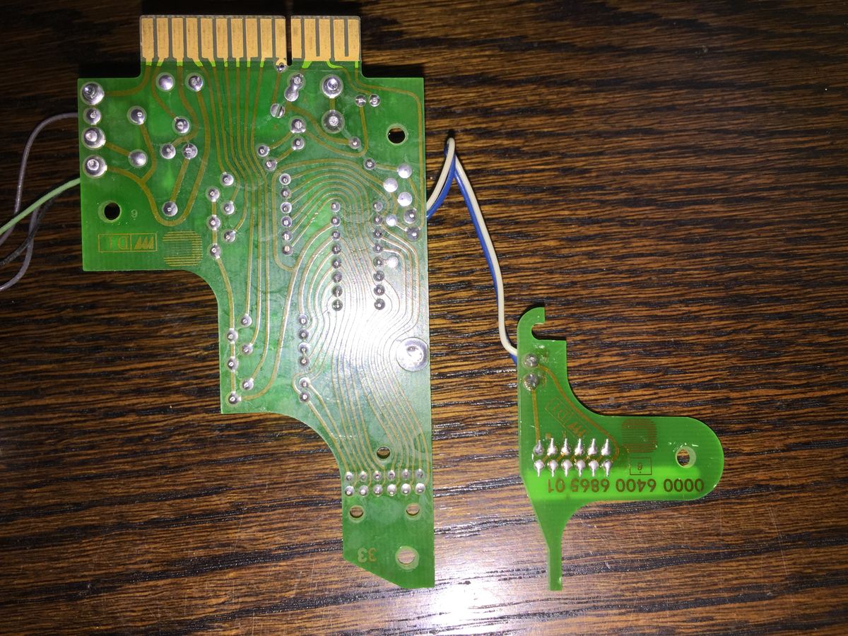

ich habe hier seit Tagen eine alte Fallblattanzeige von AEG auf dem
Tisch liegen. Im Rahmen eines Kunstprojektes soll hierzu eine
Ansteuerung entworfen werden. Soweit also kein Problem...
Eine erste Analyse der einfach scheinenden Platine ergab, dass hierbei
mittels LED's und Fotodioden ein Binärcode ausgelesen wird.
Auf der Platine befindet sich außerdem ein NPN-Transistorarray. Somit
dachte ich mir, dass die Ausgänge der Fotodioden als Open C ausgeführt
sind... Der erste Eindruck war jedoch trügerisch.
Ein Schaltplan (gezeichnet, 1.Ausgang) befindet sich im Anhang, sowie
Bilder der Platine.
Meine Frage ist also: Hat Jemand eine Ahnung was genau diese Schaltung
tut und welche Pegel am Ausgang zu erwarten sind?
Versorgungsspannung müssten laut Aufschrift des Motors 24 AC sein. Zum
Schalten des Motors wird ein Relais benutzt. Versorgungsspannung der
LED's wird mittels Vorwiderstand + Diode erzeugt.

Das Photodioden/-transistorarray mit den 6 gegenüberliegenden, in Serie
geschalteten Leuchtdioden wird eine optische Kodierspur (6-Bit)
auslesen, die Auskunft über die Position gibt.

Wo ist die Photodiode? Ich sehe da nur einen LDR.
Die Schaltung ist doch eine Open-Kollektorschaltung.

Zumindest siehst du dort den Aufbau der Kodierscheibe.
Der CA3081 und die Ausleseelektronik für die Positions hängen bestimmt
nicht direkt an den 24VAC. Dafür müsste man einen Blick auf die
Basisplatine mit der Stromversorgung, der Motorsteuerung und der
Dekoderelektronik werfen.
Das dient als Treiber für die Photodiodensignale.
Wenn Licht auf die Photodiode fällt, wird die Spannung am Kollektor
absinken. Aber was hindert dich daran, die Schaltung mal anzuschließen
und nachzumessen. Den mechanischen Aufbau siehst du hier sehr schön
http://s7.directupload.net/images/140530/fvwpd7be.jpg
Die Höhe der Versorgungsspannung kannst du anhand des Vorwiderstandes
(750Ω) der 6 Leuchtdioden (Vf gut 7V?) abschätzen. Vielleicht könntest
du den Schaltungsteil davor bis zur Kammleiste auch noch mal aufnehmen.
Mit ein paar kΩ Arbeitswiderstand am Kollektor kann dem Transistor bei
z.B. 12V eigentlich nicht viel passieren und du kannst messen, was sich
tut.
Was deine Ansteuerung aus der Positionsinformation macht und wie sie den
Motor steuert, bleibt dir überlassen.
