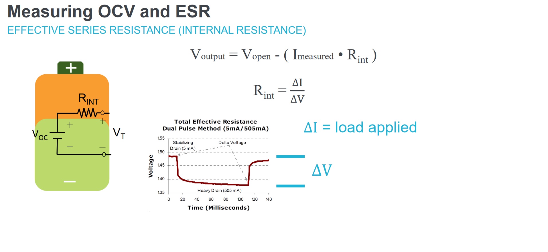

im Anhang ist eine Folie vom Akku-Testen zu sehen. Drei Fragen dazu:
1.  Sollte es ΔV/ΔI heissen?
2.  Ist dieses Verfahren weit eingesetzt?
3.  Kann man pauschal sagen, je größer ESR desto tiefer entladen?
Da U=R*I, ja. Die Amerikaner nutzen leider V anstatt U. Impereale
SI-Einheiten, watt weiß ich.
Es ist zumindest ein einfaches Verfahren zur Bestimmung des
Innenwiderstandes. Man kennt Spannung und Strom und alles, was nicht
über meinen Lastwiderstand abfällt, muss am Innenwiderstand abfallen.
Nein. Selten klappt pauschal etwas. Der ESR ist z.B. auch von der
Temperatur der Zelle abhängig
Quasi.
Nein. Unzuverlässig, nutzlos
Nein.
Der ESR hängt von allem möglichen ab: Akkuexemplar, Geschichte,
Temperatur, Ladezustand, 'Memory-Effekt' (so das für die Akkutechnologie
zutrifft).
Eine Erhöhung des ESR unter sonst gleichen Bedingungen kann auf eine
Alterung des Akkus hindeuten.
Auch ein vom ESR als gut eingestufter Akku kann aber plötzlich
ausfallen, Elektrodenbruch.
Jo T. schrieb:
> Heisst das, dass der Innenwiderstand von der vorhandenen Kapazität
> unabhängig ist?
meinst Du Kapazität oder Ladezustand? Wobei ist im Endeffekt egal, bei
jeder Chemie die mir bisher untergekommen ist gab es maximal an ein paar
Betriebspunkten mal Hinweise auf einen Zusammenhang zum Innenwiderstand
und viele andere Punkte wo es nicht so war.
Wird teilweise im Automotive EV Bereich gemacht, dient dort aber primär
einem anderen Zweck (sicherstellen der niederohmigen HV Verbindung,
normative Anforderung). Die Innenwiderstände gibts quasi gratis dazu.
Allerdings ist es da schon zu spät, da ist die Batterie schon aus
hunderten Zellen zusammmengebaut und ein Einzel-Zelltausch ist meist
nicht möglich.
> unabhängig ist?
Der Innenwiderstand ist ein Kennfeld, abhängig von Temperatur,
Ladezustand, Alterungszustand etc.
https://pushevs.com/2019/02/10/renault-Zoe-ze-40-full-battery-specs/
Die Zelle die da verlinkt ist sitzt im Renault Zoe, leider sind da keine
Kennfelder drin abgebildet. Such mal nach Datenblättern von
prismatischen Zellen, da sind in manchmal welche dabei.
