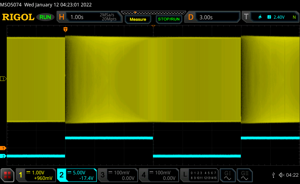

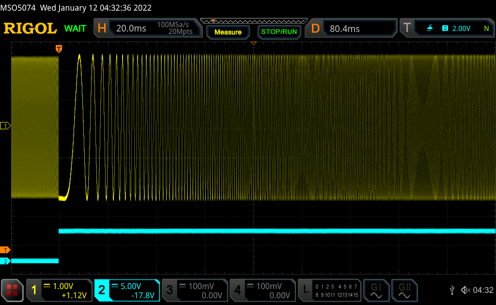

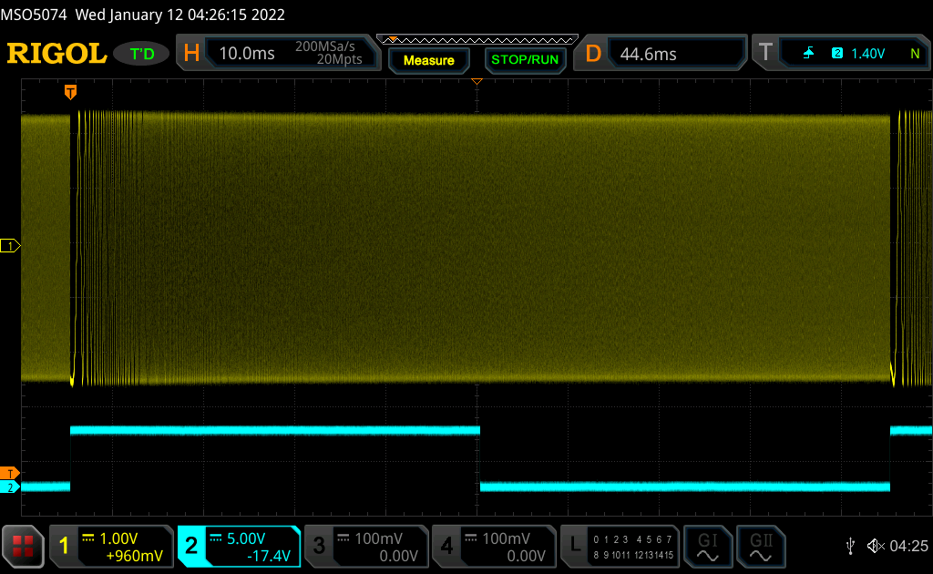

Gast #6940120
> SDG2042X (40MHz, 570EUR)
Da war ja mein HP8116A ein echtes Schnaeppchen dagegen.
Den wuerde ich auch nicht gegen so ein Chinadingens tauschen wollen.
Richtig sweepen koennen die Chinadinger doch alle nicht.
Musterbeispiel: Ein Sweep von 1 Hz bis 100 kHz in 6 Sekunden.
Da geben diese laecherlichen Kisten doch glatt am Anfang
erstmal eine Sekunde lang ein 1 Hz Signal aus.
Und stoppeln dann denn Rest bis 100 kHz aus diskreten
"Einzelfrequenzen" zusammen.
Sowas ist natuerlich kein richtiger Sweep sondern Murks.
#6940184
Tim Gabinski schrieb:
> Ist das wirklich so?
Nein, das ist nicht so. Ich weiß nicht wovon hier Cartman (Gast)
berichtet, aber eines der Siglent Geräte hatte er ganz sicher nicht in
der Hand.
Wenn ihr Fragen zu dem Gerät SDG2042X habt, dann immer her damit. Wenn
es nicht zu aufwändig ist probiere ich gerne Dinge aus.
So, ich habe mal Sweeps rangehängt. Jeweils 1 Hz bis 100 kHz. Einmal in
6 s und 1 s/Div am Oszi. Und dann auch der Sweep in 6 s aber am 20
ms/Div am Oszi, man sieht also die ersten 180 ms.
Und dann auch ein Sweep 1 Hz bis 100 kHz in 90 ms bei 10 ms/Div am Oszi.
Ja, ein Sweep ist nicht sooooo irre trivial zu triggern wenn man den
Trigger Out nicht verwenden möchte. Es ist also gut möglich, dass man
etwas falsches sieht wenn man das Oszi falsch bedient. Alte Oszis mit
Aliasing zeigen auch gerne komplett falsche Signale an.
