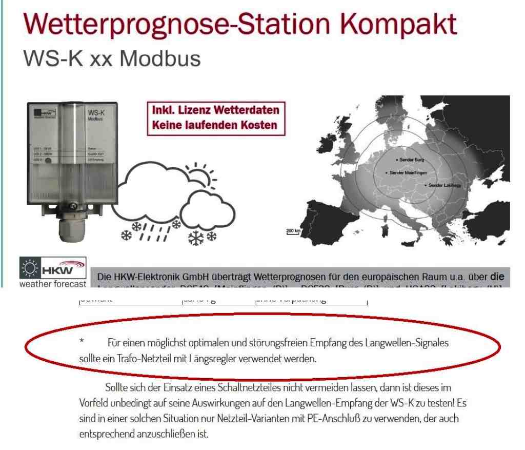

Ja, einige Hersteller weisen auch eindeutig darauf hin, dass es mit SNTs
gewisse Probleme geben könnte. Die sind wenigstens ehrlich genug.

von Percy N. (vox_bovi)
Karl B. schrieb:
> Genau deswegen habe ich wieder Trafo-Netzteile dafür eingesetzt.
> Gerade bei Audio.
Klar, Audio und Langwelle (siehe Bild) liegen bekanntlich im selben
Frequenzbereich.
Karl B. schrieb:
>> Frequenzbereich.
> Hi,
> hast wohl noch nie am Mikro beim Anfassen einen gewischt bekommen.
> Oder?
> Und irgendwelche obskuren Geräusche auf dem Mic-Eingang gehabt.
> Bei Verwendung von Trafo-Netzteilen ist die Problematik verschwunden.
Ja, genau das alles wird wahrscheinlich der Grund dafür gewesen sein,
dass Du auf Deinem Bildchen den Spruch mit der Langwelke bunt angemalt
hast. Klar, da kann es ein paar fiese,Pfeifstelken geben, aber eine
Mischung ins Audioband wäre nur bei sehr niedriger Taktung des SNT zu
erwarten.
