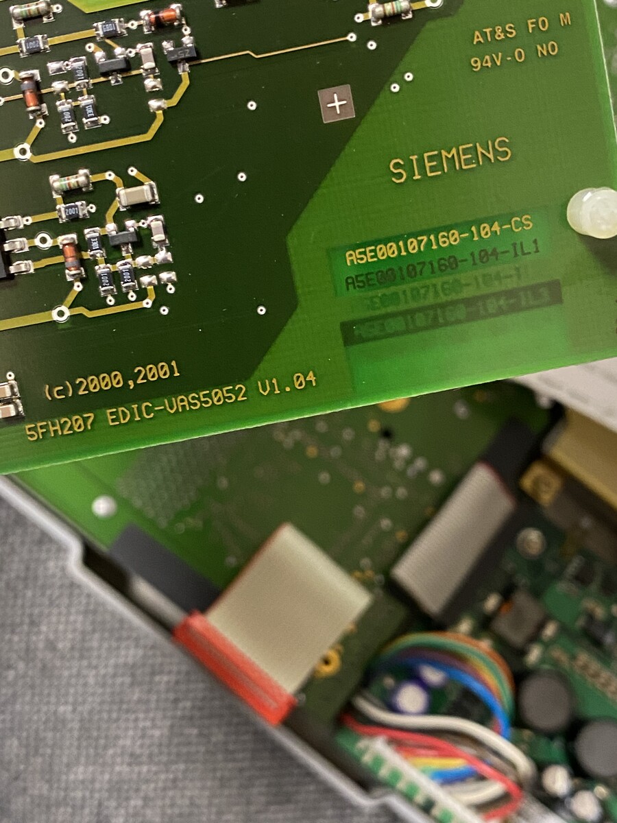

Hallo… bei meinem alten Vw Tester scheint dieses Bauteil auf der Platine
defekt zu sein. Der Tester bekommt keine Datenverbindung mehr zum Auto.
Kann man raus kriegen was das für eine Teil ist und es ersetzen? Vielen
Dank im Voraus! Mit freundlichen Grüßen
von H.Joachim S. (crazyhorse)
Wenn nicht jemand zufällig genau diese Platine hat oder vielleicht
hergestellt oder idealerweise sogar entworfen hat hat man mit diesem
Foto keine Chance.
Du musst also analysieren und die Schaltung um dieses IC herum aufmalen.
Willst/kannst du das? Dann wird sich wahrscheinlich das Rätsel lösen
lassen, zumindest wenn es sich um ein frei zugängliches Bauteil handelt.
Manchmal ist es gerade in der Automobilindustrie etwas speziell...
von Horst W. (horstpeter)
Das ist aber kein Auto Teil! Das ist ein Windows Pc von Siemens!
Zeichnungen von Elektronischen Schaltungen kann ich leider nicht
anfertigen. Hilft es vielleicht wenn ich ein Foto von der ganzen Platine
mache? Vielen Dank für die Antwort!

...es würde vermutlich sogar schon helfen, wenn du die Gerätebezeichnung
mitteilst.
Wenn das Gerät zum Zwecke der Datenübertragung mit einem KFZ verbunden
wird, werden dort mit an Sicherheit grenzender Wahrscheinlichkeit auch
Bauelemente verbaut sein, welche "Auto" sind.
Darf ich darauf tippen, das es sich um einen VAS5052 handelt?
MfG
Egbert

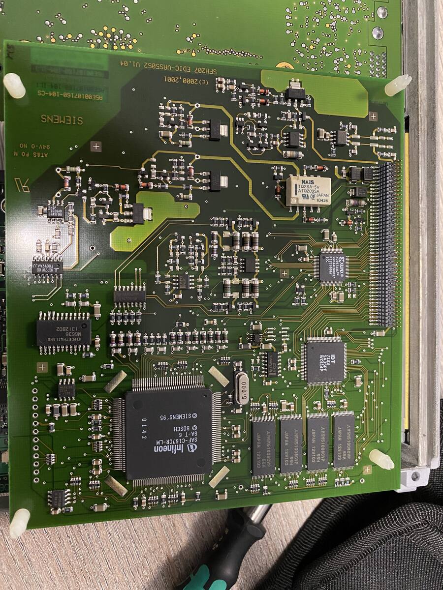

Kenne leider keinen mit so einer Kamera. Werde das Gerät nachher mal
zerlegen und ein Bild von der ganzen Platine machen.

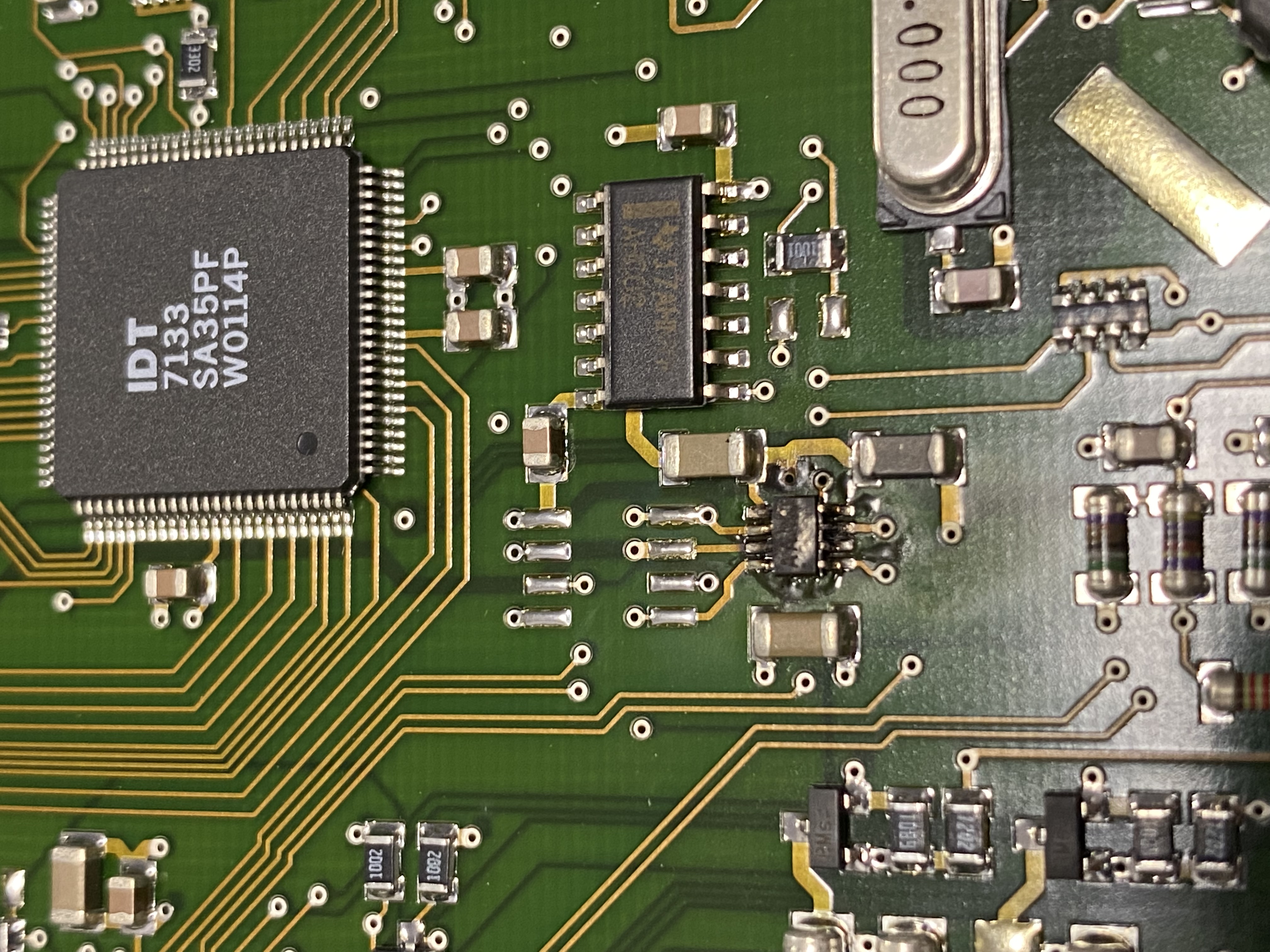

Auf dem IC Steht AAAM ODER AAAH DRAUF! Hilft das vielleicht?
von H. H. (Gast)
Die genaue Optik des Markings wäre nützlich.
Aber ich rate mal: CAN-Transceiver von Maxim.
von H. H. (Gast)
Also wenn von Maxim, dann doch kein CAN.
Vielen Dank für den tip! Wie kann man das heraus bekommen?
von H. H. (Gast)
Foto des Marking.
Besser kriege ich es nicht hin
von H. H. (Gast)
Mehr als die ersten zwei Zeichen sind nicht zu erkennen. Aber immerhin
sieht es sehr nach einem Marking von Maxim aus, und mit AA fangen in dem
Gehäuse nur die Überwachungschips an, Datenblatt hatte ich ja schon
gepostet. Prüfe doch mal wenigstens ob GND plausibel ist.
Werde ich morgen mal versuchen. Vielen herzlichen Dank schhonmal für die
Hilfe! Es steht aug jeden Fall AAA und dann M oder H drauf. Werde den
Gnd morgen Abend mal versuchen zu Messen.
