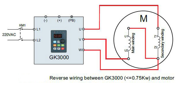

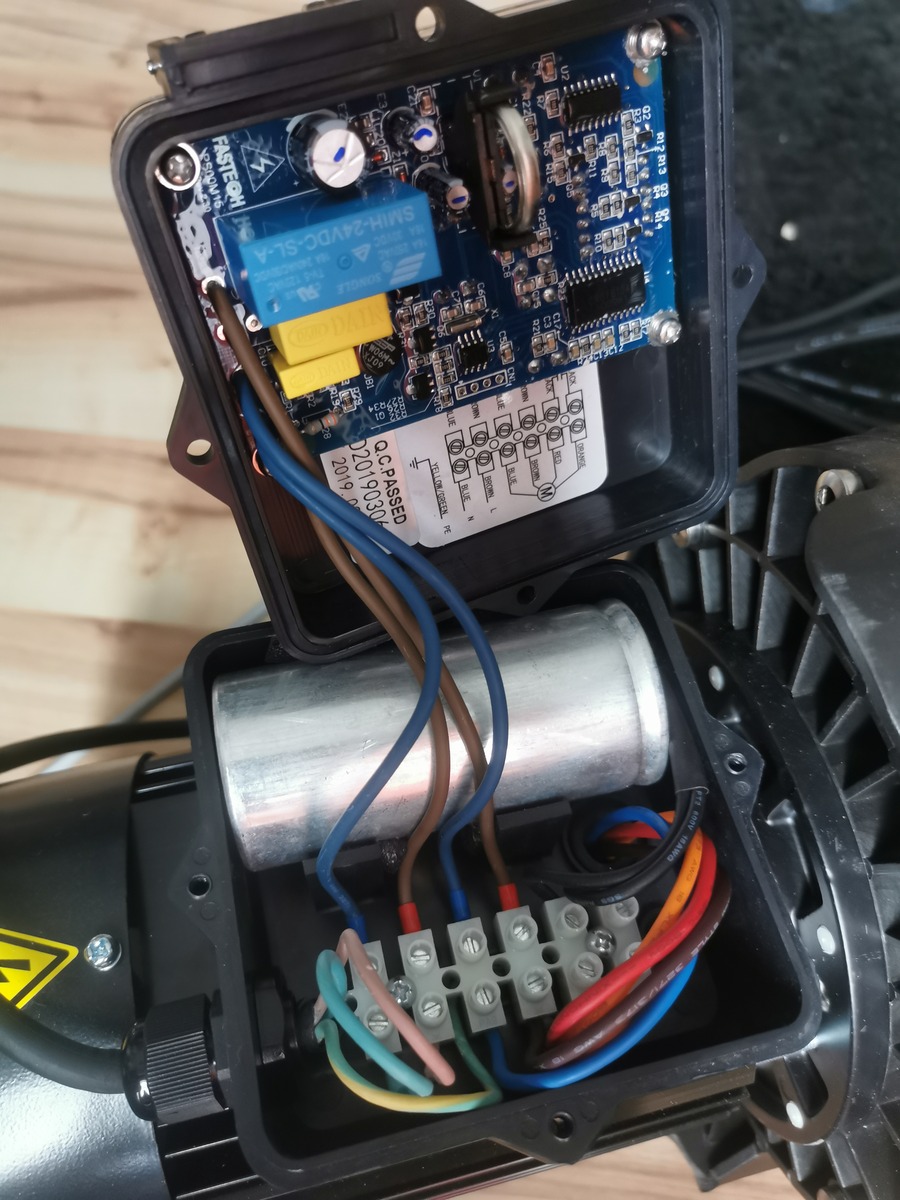

Hallo zusammen. Ich habe eine 230V Poolpumpe mit integrierter Zeitsteuerung und möchte diese mit einem Frequenzumformer in der Drehzahl regeln. Dadurch sinkt der Stromverbrauch und ich kann die Pumpe länger laufen lassen, was gewünscht ist.(3Phasen Motor wäre besser, habe ich aber nicht) Die eingebaute Zeitsteuerung wird dafür sicherlich zunächst abzuklemmen zu sein. (Die schaltet wohl nur die Spannung der Netzzuleitung an oder aus) Wäre aber sicher störend, also Klemme ich die ab. Ich habe einen günstigen Fu gefunden, der dazu passen sollte. VFD AT2 heißt das Teil und war hier im Forum auch mal Thema. Generell gibt der Hersteller des Fu an, dass man nur N, L und Erde des Motors anklemmen muss und natürlich die Spannungsversorgung des FU an sich; vom Netz. Nun gibt der Hersteller aber auch an, dass die zweite Wicklung optional angeschlossen werden kann, nachdem der Kondensator entfernt wurde. Ist das damit der Motor besser anläuft oder welche Aufgabe hat diese Geschichte? Der Kondensator ist wahrscheinlich ein Anlaufkondensator? Ich habe meine Pumpe Mal geöffnet und Bilder gemacht. Wie müsste ich da die zweite Wicklung anschließen? Ich müsste vermutlich prüfen, welcher der beiden Kondensatoranschlüsse zur 2. Wicklung geht und welche zum Netzanschluss. Die, die zum Netz geht wäre dann nicht zu benutzen und der andere Anschluss wäre der zum Fu, richtig? Wichtig wäre für mich, dass der Motor zuverlässig anläuft und es keine Schäden gibt. Ist immerhin ein Pool... Seht Ihr da sonstige Probleme in der Konstellation? Brauche ich da eigentlich einen Tyb B Fi für? Weitergehend würde ich dann die Poolpumpe und eine Dosieranlage mit externer Zeitsteuerung zusammen aktivieren.

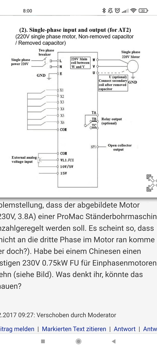

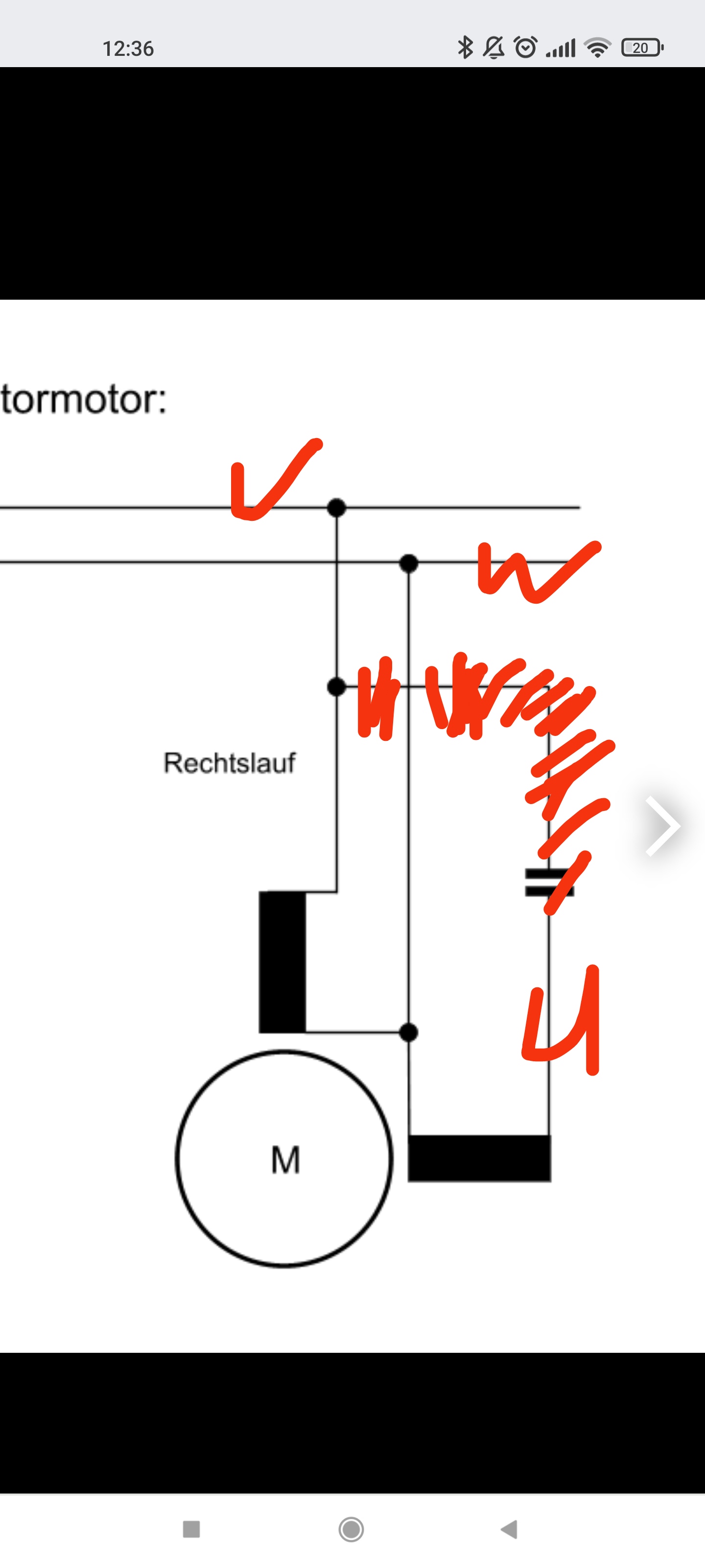

Alexander G. schrieb: > Wie müsste ich da die zweite Wicklung anschließen? > Ich müsste vermutlich prüfen, welcher der beiden Kondensatoranschlüsse > zur 2. Wicklung geht und welche zum Netzanschluss. Da du es wohl unbedingt mit dieser Pumpe machen willst: So wie im ersten Anschlussbild gezeigt: Die Hauptwicklung an W und V. Die Hilfswicklung an U und V. Der Kondensator entfällt da der FU in Zukunft den Phasenversatz erzeugt.

Thomas F. schrieb: > da der FU in Zukunft den Phasenversatz erzeugt. Der macht aber keine 90°.

H. H. schrieb: > Der macht aber keine 90°. Der genannte VFD AT2 schon, der ist ja für Kondensatormotore ohne Kondensator. Alexander G. schrieb: > Ob sich eine Heizungspumpe für den Poolbereich eignet Leidlich. Die Pumpenteile sind aus Edelstahl, Graphit und Plastik, nur das Gehäuse ist Guss. Rotguss geht gut, Grauguss setzt sich mit einer pickeligen Rostschicht zu, ist aber dick genug um nicht durchzurosten. Da das Gehäuse am Schutzleiter liegt, ist Sicherheit gegeben so lange der Schutzleiter kein Kontaktproblem hat Thomas F. schrieb: > Für einen einphasigen FU brauchst du keinen Typ B. Nur für 3P. Nö. Erstens wird auch der Kondensatormotor mit 3 Phasen betrieben, zweitens führt auch dort ein Ableitstrom ggf. zu Gleichstrom, Alexander G. schrieb: > Das Einzige was dort meistens anders ist, ist die Tatsache, dass dort > erst eine Minute Vollgas gefahren Nicht wegen ansaugen, sondern wegen dem Losbrechmoment. Man will, dass die Pumpe mit voller Kraft aus der Dichtung losbricht, dann läuft sie auch mit halber Kraft.

Es gibt auch originale Regler, die sanft anfahren und nicht zwingend mit der Vollgasminute starten, soweit ich das gelesen habe. Ein Hersteller schreibt, dass das zum Ansaugen sei. Die Reibung der Dichtung usw. muss natürlich sicher überwunden werden, sonst läuft die Pumpe nicht sicher an. Vielleicht ergibt sich das in dem Fall durch die min. Drehzahl (von 1200) und die damit am Motor angelegten Parameter? Was würde wohl passieren, wenn der Motor nicht anläuft, bestromt wird und man es nicht bemerkt? Den At2 kann man wohl auch mit Kondensator betreiben und nur N,L und PE anschließen. Vielleicht ist es dennoch besser diesen zu entfernen und entsprechend an den FU anzuschließen. Welchen bezahlbaren Fu könnt Ihr alternativ empfehlen? Der At2 ist nicht CE geprüft, soweit ich weiß. Vielleicht gibt es da ja eine bessere, geprüfte Alternative? Welcher passende Klasse B FI ist bezahlbar und empfehlenswert? Müsste dann wohl ein Allsensitiv sein, richtig? Zum Anschluss nochmal... Der eine Anschluss, der mit dem Kondensator verbunden war, bleibt frei (vom Netz kommend) und der andere von der Hilfswicklung kommend, kommt an U vom Fu? Siehe mein Bild.
