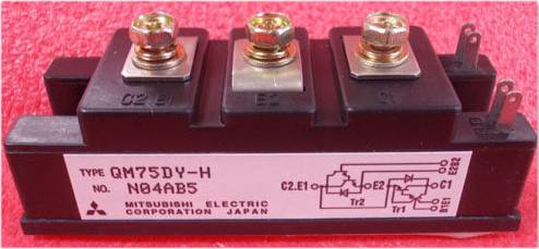

Habe aus einer Werkzeugmaschine das Transistor Halbbrückenmodul QM75DM-H
erbeutet. Ich würde gerne, auf Grund der ordentlichen Werte für einen
Transistor, nur einen der Transistoren für eine andere Anwendung

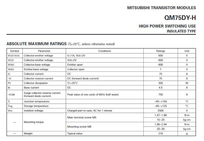

verwenden. Ein MOSFET oder IGBT kommt nicht in Frage. Gelten die Werte
aus dem Datenblatt pro Transistor? Meiner Meinung nach schon. Oder?

Eine ueberraschend interessante Frage. :-)
Bei Sachen wie Maximalspannung oder Strom ist das sicher so.
Interessanter ist das bei der Leistung. Ich wuerde eigentlich erwarten
das man dort sowohl die maximale Leistung pro Transistor, wie auch fuer
beide gemeinsam angibt. Einfach weil man denkt das ein einzelner
Transistor etwas mehr kann als wenn beide gleichzeitig heizen.

Die 'Absolute Maximum Ratings' sind keine Betriebsdaten, sondern die,
bei denen das Ding in naher Zukunft kaputt geht. Suche dir mal lieber
die nächste Seite - die mit den Electrical Characteristics.
Aber ein BJT schon? Du siehst hier schon, das das Dings erheblichen
Steuerstrom benötigt. Willst du einen Audioverstärker basteln? Dann
schau dir mal lieber die Innenschaltung an.
Und ja, die Electrical Characteristics gelten pro (Darlington)
Transistor.
