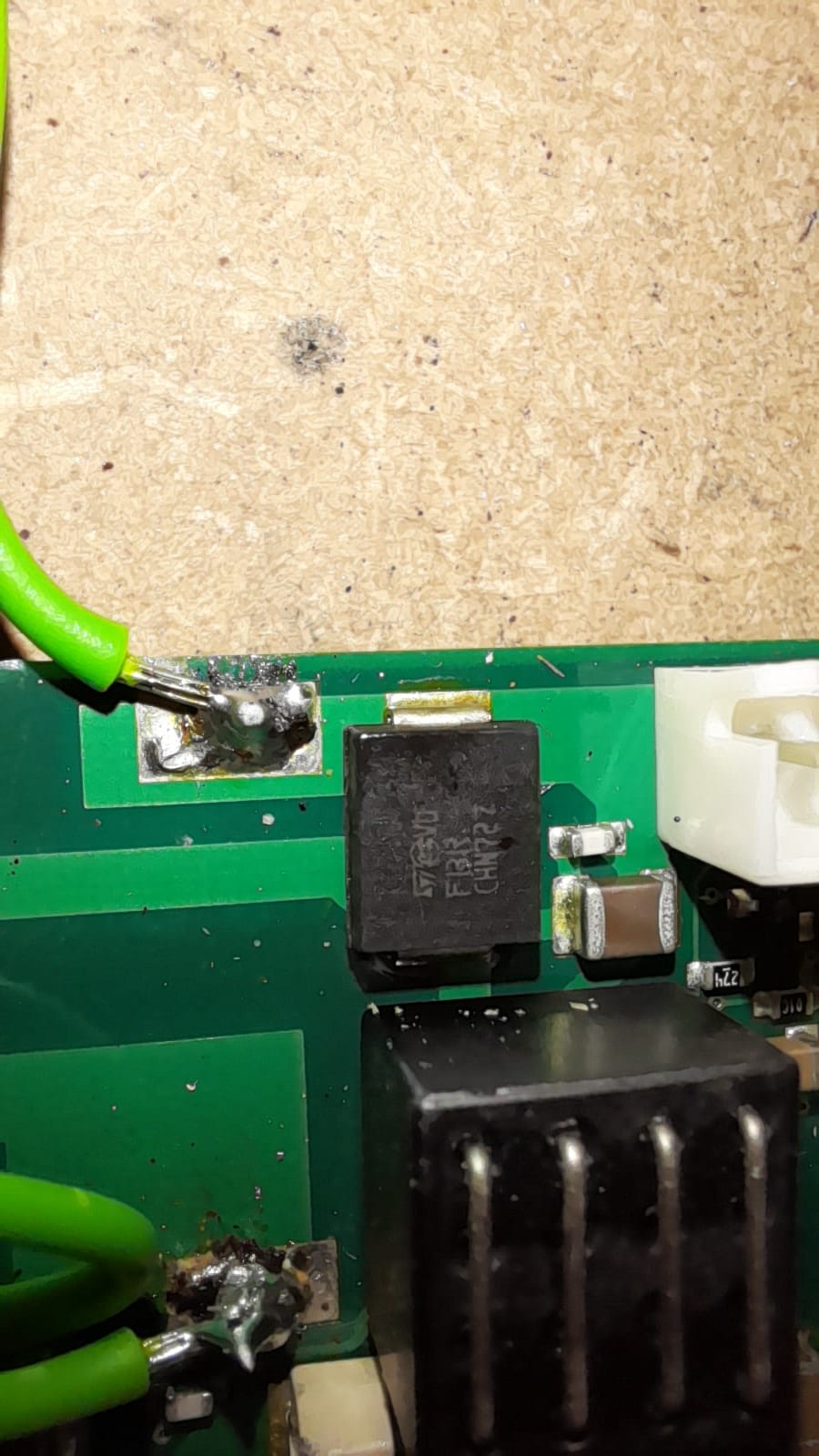

Ich habe für meine Cnc Fräse einen Panel PC als Steuerung eingesetzt.
Nun habe ich die Motortreiber und den Arduino neu verkabelt. Leider ist
mir hier ein Fehler passiert und ich haben am Panel statt 24VDC die
48VDC der Motortreiber angeschlossen. Als ich meinen Fehler bemerkte war
es natürlich schon zu spät und das Panel war defekt. Ich haben es nun
geöffnet und nochmal 24VDC angeschlossen. Hier habe ich nun gesehen das
es neben der Gleichtaktdrossel raucht. Ich würde nun gerne das Bauteil
austauschen nur habe ich keine Ahnung was das ist.
Könnt ihr mir sagen was das ist?
Hab mit der Bezeichnung im Netz nichts gefunden.
Danke für eure Hilfe
Wäre super wenn ich das Panel retten könnte
Mfg Thomas

Du kannst da auch eine bedrahtete TVS einbauen, z.B. 1,5KE30CA. Und auch
die unidirektionalen Versionen würden gehen, Kathode natürlich an die
positive Seite.
Gast #6936295
Und falls Du damit rechnest, dass der Fehler nochmal passiert, am besten
noch eine Sicherung vor den Eingang hängen.
Dann wird die neue TVS-Diode nur kurz warm, statt zu qualmen.
