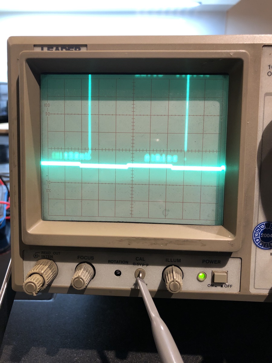

ich habe heute ein analoges Leader 2100AR Oszi erstanden und es
funktioniert auch grundsätzlich. Jedoch sind mir 2 Fehler aufgefallen.
Zum einen werden die Anzeigen der digitalen Funktionen also Anzeige der
Frequenz und der Timebase nur unscharf dargestellt. Das lässt sich zwar
zu einem gewissen Grad mit der Focus Funktion korrigieren, bleibt aber
sehr unscharf.
Der zweite Fehler ist, dass die vertikale Ablenkung schon bei der Mitte
der Anzeige „endet“.
Ich könnte die Kurve also sozusagen über das Oszi hinaus schieben.
Hat jemand von euch eine Idee, an was das liegen könnte.
Vielen Dank und viele Grüße
PS:

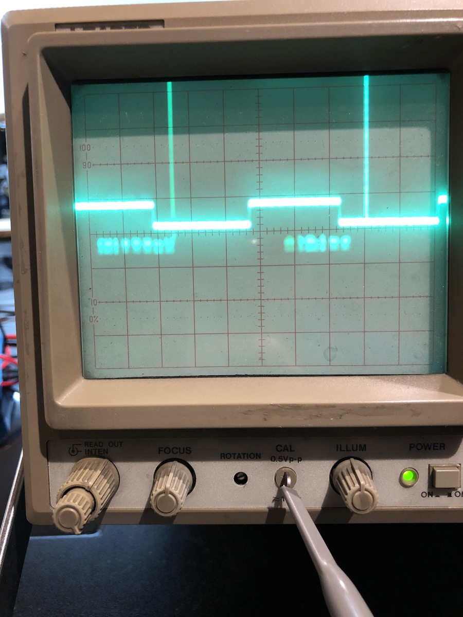

Auf Bild 1 und 2 ist das gleiche Signal angelegt. Jedoch wird es auf
Bild 2 zusammengestaucht, weil das Minimum der vertikalen Ablenkung
erreicht ist.

Gast #6936819
Du hast ein Problem mit deinem Y-Verstärker (Clipping bei negativer
Aussteuerung?), mit deiner Helligkeitssteuerung (Benutzerfehler?) und
evtl. mit der Fokussierung.

Gast #6936856
gut, wenn das Poti für die Helligkeit richtig reagiert dann können wir
Fehler in Hochspannung und Bildröhre schon einmal nahezu ausschließen.
Dreh die Helligkeit so weit zurück daß du den Strahl gerade noch
deutlich siehst, und kein bißchen Heller!
Dann stell das Fokuspoti so ein daß die senkrechten Konturen von dem
Text und die senkrechten Kanten vom Oszilogramm scharf sind.
Danach suchen wir weiter nach dem nächstem Problem. Ich vermute auch mal
daß wir einen Hardware-Fehler haben wo eine Betriebsspannung für die
Vertikalablenkung fehlt oder verbrummt ist und damit die waagrechten
Konturen unscharf erscheinen läßt.
