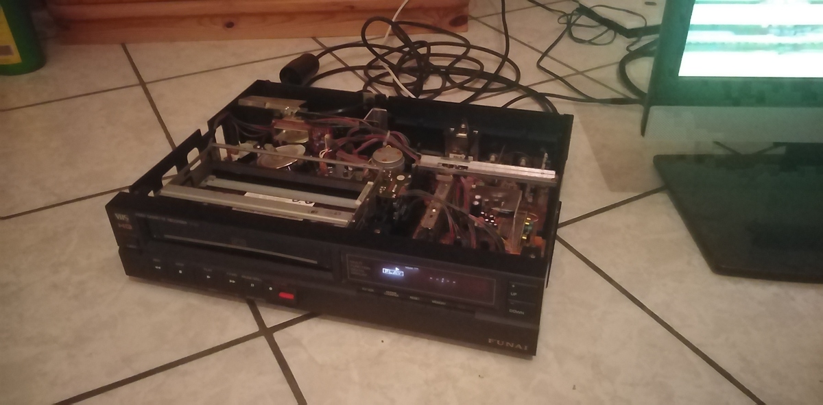

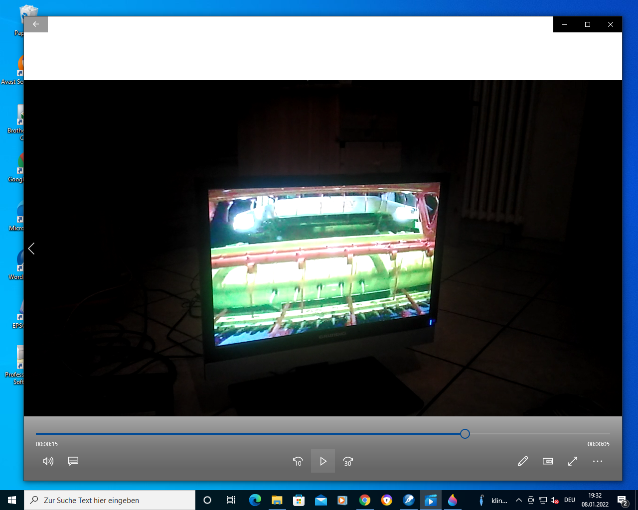

ich habe einen Oldie- Videorekorder aus einem Fundus, der nur über einen
RF- Anschluss besitzt. Ich habe die Antriebsriemen getauscht, da diese
spröde waren. Das Gerät läuft nun, allerdings erscheinen turnusmäßig
(jeweils ein paar Sekunden lang) Streifen im Bild (siehe Video/ Fotos)).
Woran liegt es ? kann es an den getauschten Antriebsriemen liegen, weil
es nicht die originalen sind oder doch eher an den Videoköpfen ?
(Firma: matzetronics) #6936271
Knitter im Band müsste man hören, wenn eine defekte Stelle über die
Trommel läuft. Wenn der Bandzug nicht stimmt, kann evtl. die
Synchronspur vom Tonkopf nicht gelesen werden.
Videoköpfe sinds nicht, es liegt am Sync von der Linearspur. Falsche
Riemen können es schon sein, wenn z.B. der Fädelvorgang nicht vollendet
wird oder der Capstan nicht richtig läuft.
Ausserdem muss man diese Laufwerke abgedunkelt betreiben, weil sonst die
Bandsensoren Fremdlicht bekommen. Das ist hier aber nicht das Problem.
Im Zweifel erstmal den Bandlauf und den Linearkopf putzen.

Er läuft aus der Spur. Die Bandgeschwindigkeit nicht genau passend
geregelt und so läuft er regelmäßig über die Spurgrenzen rüber, das gibt
dann immer dieses Störmuster.
Kann mehrere Ursachen haben, z.B. daß die Synchronsignale aus
irgendeinem Grund nicht vom Kontrollkopf sauber abgelesen werden werden
oder der Antrieb schaffts einfach nicht, Schlupf oder anderes...
