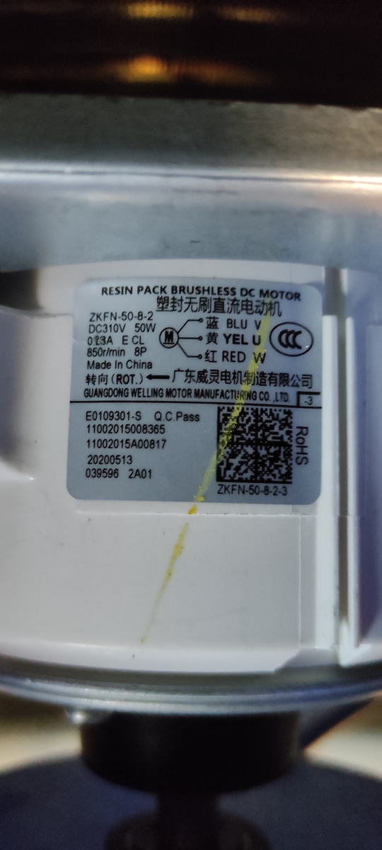

Hallo liebes Forum! :)
Ich habe die Aufgabe, mot dem Einschalten eines 3 Phasen Motors des
Außengeräts einer Splitklimaanlage einen separaten Lüfter anzusteuern.
Wenn sich der Motor (siehe Bild Typenschild) einschaltet, soll auch der
separate Lüftermit 230VAC einschalten. Habe versucht ein SSR zu finden
aber der delta motor ist mit 310VDC angegeben und ich kann kein Relais
mit so hohvoltigem Steuersignal finden. Ich kenne leider keinen anderen
Lösungsansatz für das Problem.
Herzliche Grüße von der Mosel und danke schonmal für alle Ideen :)

Ein 1000/1 Stromwandler mit einem durchgesteckten Wicklungsanschluß,
Brückengleichrichter Bürdenwiderstand und Kondensator dürften reichen um
einen Kompetator sicher zu schalten. Dahinter einen Transistor der ein
Relais ansteuert.

DC 310V schreit doch als ob es ein elektronisch kommutierter
Gleichstrommotor wäre. Ich vermute mal daß an den Leitungen zum Motor so
viel hochfrequentes Gezappel sein wird daß man kapazitiv schon ein
kräftiges Signal abnehmen kann.
Mach mal den Versuch ein Stück Schaltdraht auf ein paar cm neben eine
von den drei Motorphasen zu binden, und ein Multimeter auf
Wechselspannungs-Messung zwischen den Draht und Gehäuse-Masse zu
schalten. Ich rechne damit daß da viel zu sehen sein wird
Warum so ein spezielles Bauteil?
Ich würde ein altes USB-Steckernetzteil ausschlachten und dessen 230V AC
Seite an 2 Phasen des "310V DC Motors" anschließen (vorher empfiehlt
sich natürlich, an diesen beiden Drähten mal im DC und AC Bereich zu
messen, was da tatsächlich ankommt).
Solang dann der Motor läuft kommt aus dem Netzteil die 5V
Ausgangsspannung heraus. Und damit kann man dann ein passendes 5V-Relais
schalten.

Hi, mir fehlt leider die Kenntnis, dass praktisch umzusetzen :(

wie kriege ich das signal dann an ein relais übertragen? vielleicht
gehts auch ganz simpel über induktion aber wie kriege ich möglichst
einfach 230vac mit induktionssteuersignal umgesetzt? zum messen müsste
ich das gehäuse komplett zerlegen um an die platine zu kommen oder das
kabel durchpitschen...

Was fummelst du dann an über 300 Volt herum?
