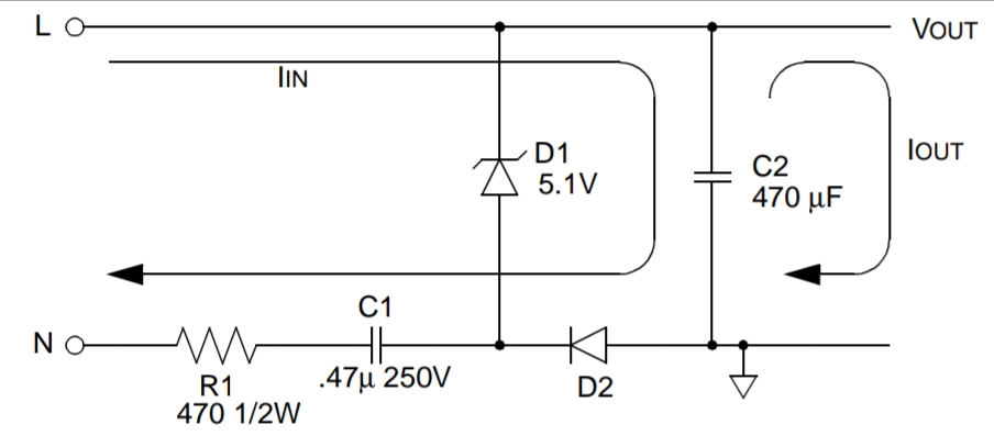

Ein Kondensatornetzteil ist noch eine Option, wovon ich persönlich kein
Freund bin. Ein Grund ist die fehlende galvanische Trennung auf der 12V
Seite.
von Chris (Gast)
R1=470 1W ;C1=0.47uF 400V ; D1= 12,6V (zener ) D2=1N4007;
C2=1000uF;
Zusätzlich R1 ein  R parallel,  470K 1/2 W.
von Jörg R. (solar77)
> C2=1000uF;
Es geht um ein AC Relais.

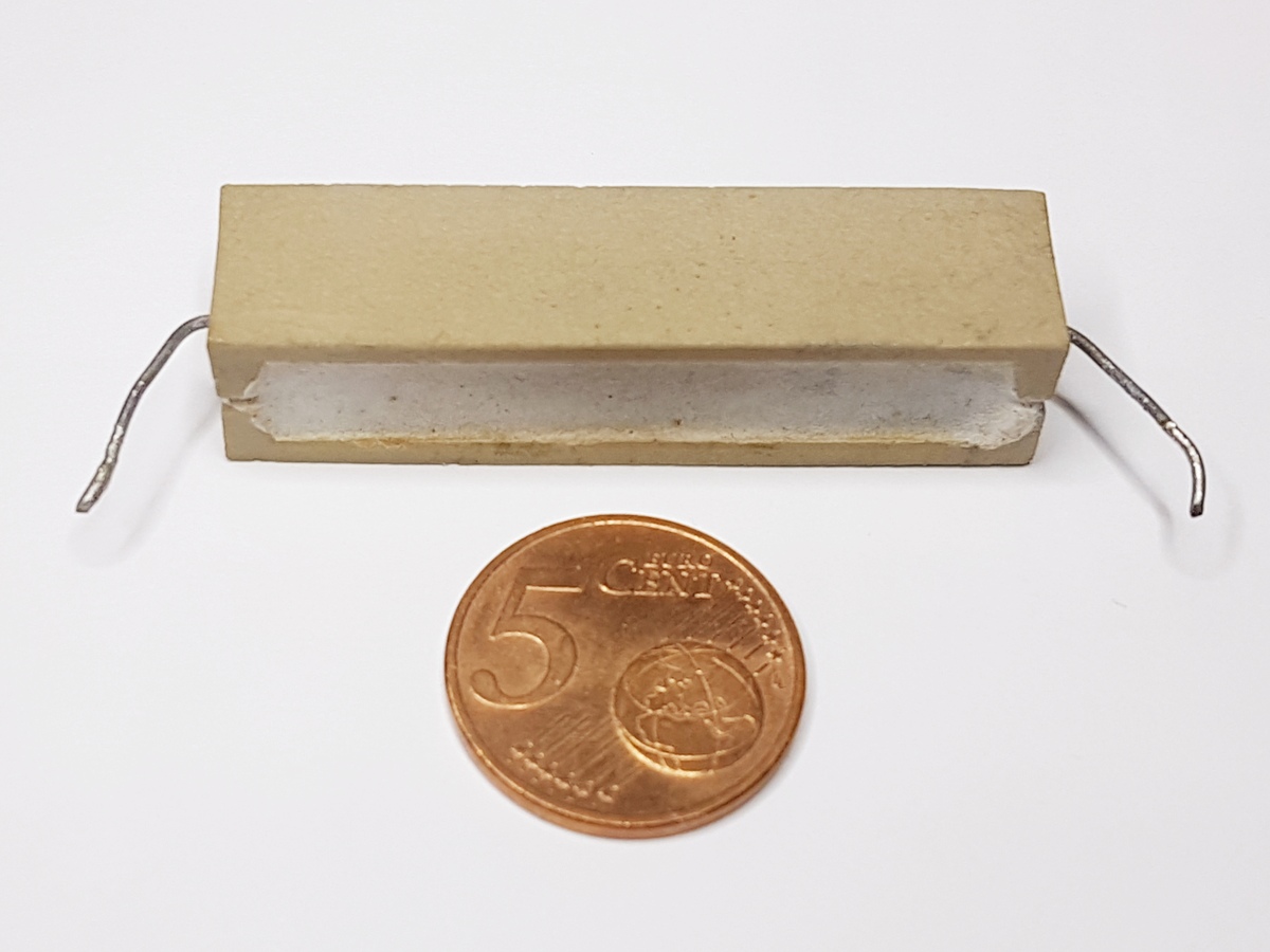

Eher 230-12=218, 13600 Ohm, 3.5 Watt.

von Michael M. (Firma: Autotronic) (michael_metzer)
Das ist schon ein ordentlich warmer Klotz und der könnte aus 2 Stück 6k8
Widerständen (je 4W) zusammengesetzt werden.
