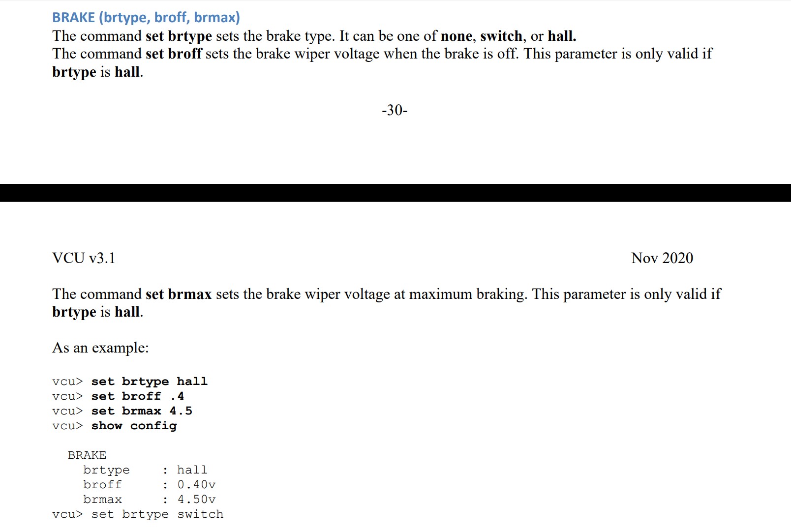

Bei der Motorkontrolleinheit lässt sich ein Bremssignal einspeisen, vsl.
analog zum Gassignal. Auch hier mit 0-5V Ausgangsspannung, normalerweise
mit Hallsignal. Die Stärke der Rekuperation ist ebenfalls
programmierbar.

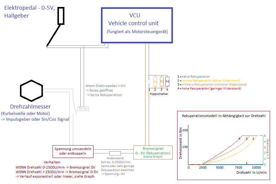

Die Ansteuerung soll folgendermaßen aussehen:
Gasstellung 20-100% (ca. 1,0-5,0V) = Beschleunigung
Gasstellung  5- 20% (ca. 0,2-1,0V) = Anfahren (Beschleunigung)
Gasstellung <5% (deadspot-Einstellung) = keine Beschleunigung
ggf. 0,2-0,5s Pause bis zur Rekuperationsansteuerung (Relay?)
Motordrehzahl 0-2500U/min (Ziel: ~0V): keine Rekuperation (siehe unten)
Motordrehzahl 2500-10.000U/min (Ziel: ~0,1-5,0V) Rekuperation in
Abhängigkeit der Motordrehzahl - je höher die Drehzahl, desto höher die
Bremswirkung des Motors.
Sonderbedingungen:
Ich möchte die Rekuperation nach Möglichkeit erst ab einer
Wunschdrehzahl des Motors einsetzen lassen, zB. ab 2500U/min. So wäre
lässiges Autobahnfahren und Nutzung der Bremsen in der Stadt (gegen
Wegrosten durch Nichtnutzung) möglich. Ab 2500U/min dann exponentiell
ansteigend.
Das dürfte mit einem Widerstand möglich sein, der niedrige Spannung
'auffrisst'? Ansonsten wäre wohl ein Relay möglich, hätte jedoch den
Nachteil, dass die Bremswirkung ab 2500U/min abrupt einsetzt.
Ich möchte drei bis vier Schaltungsoptionen:
0 = keine Rekuperation (getrennter Schaltkreis)
1= mittlere Rekuperation
2 = starke Rekuperation (zB. Bergabfahrt)
Auch hier denke ich, dass drei Schaltkreise mit zwischengeschalteten
Widerständen (bzw. Trennung des Signals) als Lösung dienen sollten.

Sind meine Ideen der Umsetzung plausibel, oder betreibe ich zum Teil
einen Denkfehler?
Angenommen, der Drehzahlgeber (vmtl. Hall) liefert genau 0-5V
Ausgangsspannung, könnte ich diese dann abgreifen, oder störe ich damit
den autointernen Drehzahlmesser?
Wie lässt sich der Wechsel zwischen Gas und Rekuperation am besten
bewerkstelligen? Hält ein Relay das über Jahre aus? Wichtig wäre mir,
dass man davon nichts hört.
Und das wohl komplizierteste, aber optionale Vorhaben: wie lässt sich
ein Beginn der Rekuperation ab 2500U/min (25% der Motordrehzahl)
bewerkstelligen, ohne dass ab 2501U/min dann 25% der Bremsleistung
anliegen? Falls Widerstände die Lösung sind, welche Größe würde ich da
idealerweise wählen, um die Spannung zu senken?

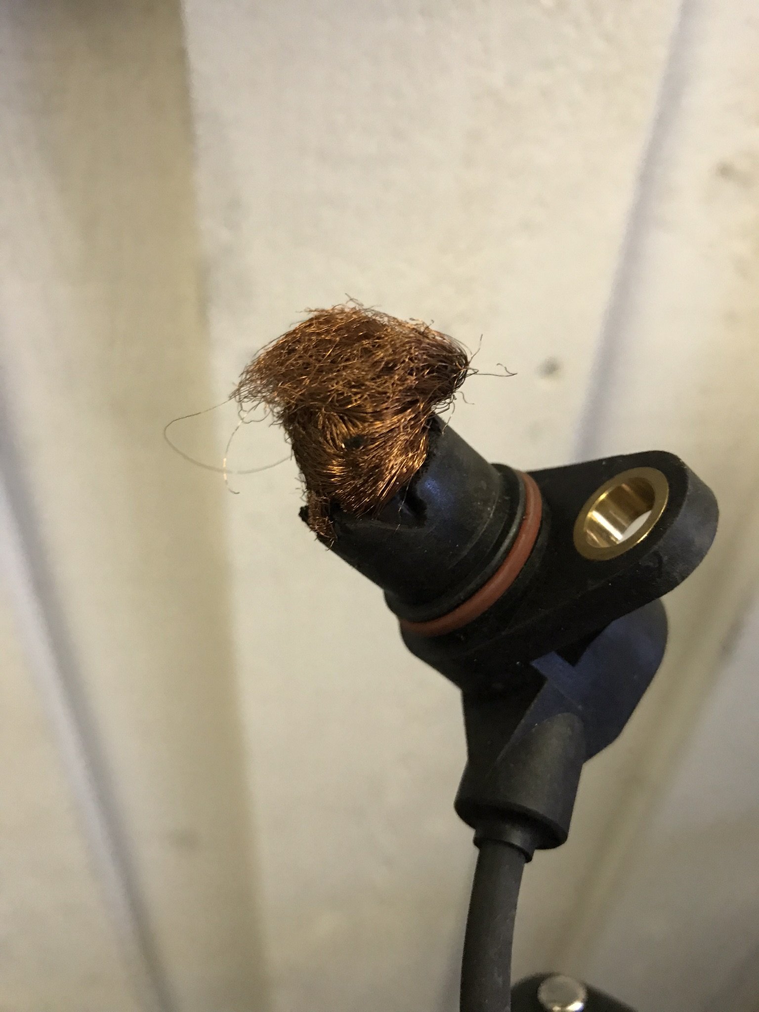

Das Bild im Anhang habe ich im Bezug auf den verbauten Sensor gefunden,
kannst du daraus etwas schließen? Der Nockenwellensensor hat
beispielsweise eine Lücke, durch die eine Art Rotorblätter dreht, das
klingt für mich nach Pulssteuerung. Dieser Sensor hier (Kurbelwelle) ist
jedoch in sich abgeschlossen.
Wie könnte ich das messen? Den Sensor ausbauen sollte ja kein Problem
sein.
Welche Optionen hätte ich, wenn der Sensor pulsgesteuert wäre? Komme ich
dann mit einer analogen Lösung weiter?

Ohje, ich fürchte, da gibt es ein Missverständnis.
Die Motorkontrolleinheit steuert den Motor an, das darin verbaute Motor
board wandelt die Anfragen in tatsächliche Leistungswerte um. Konkret
wird ein Drehmoment vom Motor gefordert - positiv oder negativ.
Der Motor stammt mit aller Software aus einem Elektrofahrzeug, das
Motorsteuergerät wurde extra auf dieses ausgerichtet und ist inklusive
Zusatzmaterial wie Contactor (Relay für 400V/500A), Gaspedal,
Anschlüssen und Co zu erwerben.
Ziel ist also nur das Bremssignal zu simulieren: 0-5V, die in das
Motorsteuergerät eingespeist werden. Wenn ich hier einen Widerstand
habe, der 1V auf 0,1V o.ä. herunterdrosselt, dann ist der Verbrauch
vermutlich sehr gering. Fraglich ist nur, wie sich das dann auf 5V
Eingangsspannung auswirkt - wären das dann 0,5V oder zB. 4,5V?
Auch beim Relay wäre die Frage, ob das bei geringen Strömen nicht länger
durchhält. Ansonsten wäre wiederum die Frage, wie ich bewerkstellige,

OP #6936618
Vielleicht helfen die angehängten Bilder, um weitere Missverständnisse
zu vermeiden... Mit Motorsteuergerät meine ich das Steuergerät für den
Elektromotor. Ich habe ein 17-seitiges Word-Dokument mit allerlei
Schritten, die angegangen werden sollen (auch, wenn ich es nicht
Lastenheft nenne), sowie allerlei Unterlagen aus Recherchen.
Das soll hier aber bewusst nicht das Thema sein, mir geht es hier
ausschließlich darum, wie ich aus einem Drehzahlmesser eine Spannung von
0-5V mit den oben genannten Bedingungen bekomme. Das ganze Projekt zu
diskutieren würde Wochen dauern und nur weitere Missverständnisse mit
sich bringen.

Der "Drehzahlsensor" ist immer noch unklar. Oben ist offensichtlich ein
Induktivgeber aus einem Verbrennermotor (alt oder Motorad oder Truck)
abgebildet. Bei einer E-Maschine hat man im Optimalfall einen
Positionssensor (Resolver) der ein Sin/Cos Signal erzeugt.

OP #6937630
Im Anhang habe ich eine Zeichnung angehängt, die das Vorhaben
verbildlichen soll. Ich hoffe, es klärt auch das letzte Missverständnis
auf.
Meine offenen Fragen sind aktuell:
Kann ich die Eingangsspannung bei 1,25V auf ~0V drosseln und
gleichzeitig eine Eingangsspannung von 5V ansatzweise beibehalten? (zB.
bis 4,5V)
Kann ich ein Sin/Cos-Signal auf analoge Weise nutzen, bzw. lediglich die
Spannung abfragen/umwandeln?
Welche anderen Komponenten könnten mir helfen, das Signal auf analoge
Weise (ohne Arduino o.ä.) zu verwerten und in eine Spannung von 0-5V
umzuwandeln?
Welche Art von Relay kann ich verwenden, das einen dauerhaften Wechsel
über Jahre überlebt? (zB. vergleichbar mit dem Bremslichtschalter)
Können wir uns auf das Thema beschränken, statt mit allerlei Fragen zum
Thema E-Auto, Verbrenner oder veganer Würste?
