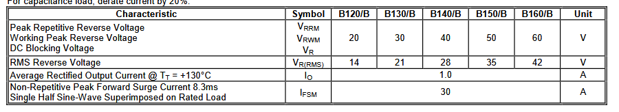

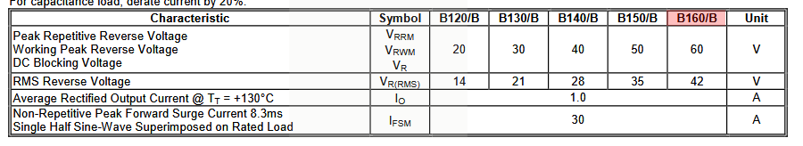

Dieses Datenblatt habe ich auch bereits gefunden. Ich bin kein Elektroniker und kann damit so gar nix anfangen, Sorry.
Thorsten I. schrieb: > Ich finde unter dieser Bezeichnung die diode zwar jedoch immer mit > unterschiedlichen V Angaben. > 40 V, 60 V, 100 V. Und außerdem einmal mit 1 A und einmal mit 2,1 A. > > Weiß jemand welche ich bestellen muss?? leider geht das nicht aus den > Tutorials hervor. Nochmal als Bild. Hier stehen die Bezeichnungen
Ich bin zu dämlich dafür . ???😪
Lies: falsches Datenblatt.
Thorsten I. schrieb: > Ich bin zu dämlich dafür . ???😪 Dafür kann ich aber nichts. Hint: Über den Voltzahlen stehen die Bezeichnungen...
Als "Leiter" oder Wink mit dem Zaunpfahl:
Bei manchen Dioden braucht man für die Grunddaten überhaupt kein Datenblatt, so auch hier. B120 = 1A 20V B160 = 1A 60V B2100 = 2A 100V Klingelts?

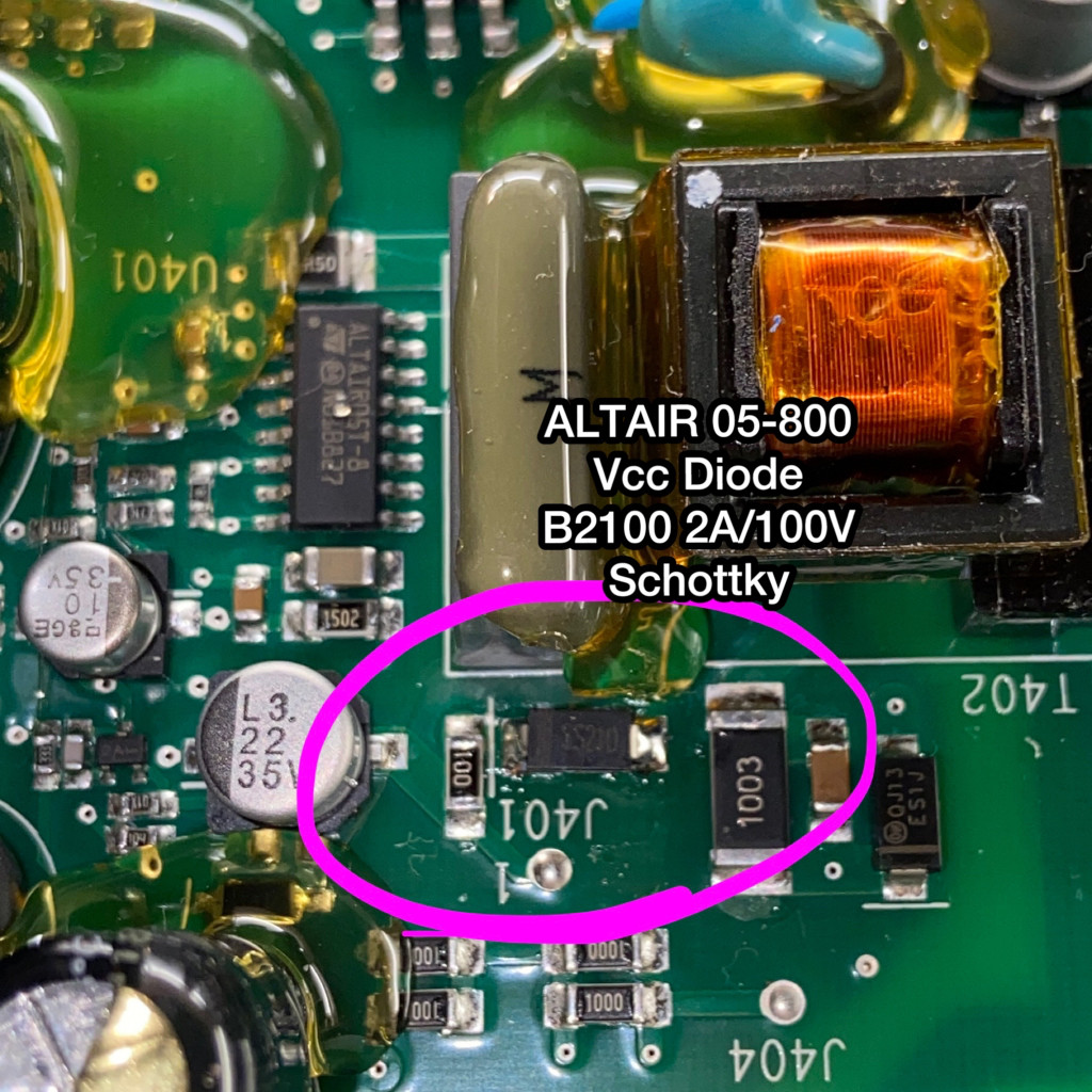

auch wenn der thread etwas aelter ist, hier nochmal der hinweis das mit einer SS210 als ersatz diode (J401) der sub auch wieder laeuft.

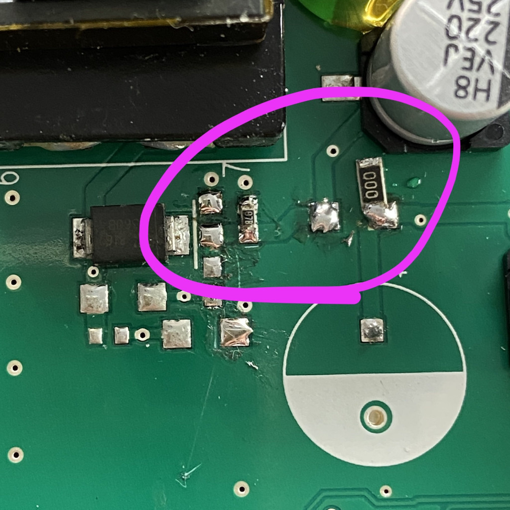

witzigerweise hatte ich allerdings nach tauschen probleme mit dem standby netzteil; als ich +5v extern eingespeist habe, hat sich ein kurzschluss gezeigt, der auch nicht durch trennen der eigentlichen last via dem R0 weggegangen ist; als der kerko direkt hinter der gleichrichterdiode im sekundaerteil entfernt war, lief alles, der kerko ansich ist aber "i.O." und habe ihn dann wieder direkt eingeloetet -> sub laeuft. keine ahnung was da war.
fazit: guenstige schottky langt - aber warum hier 100V noetig sind verstehe ich nicht wirklich - fuer ein 5v PSU :)
gruss, -- randy

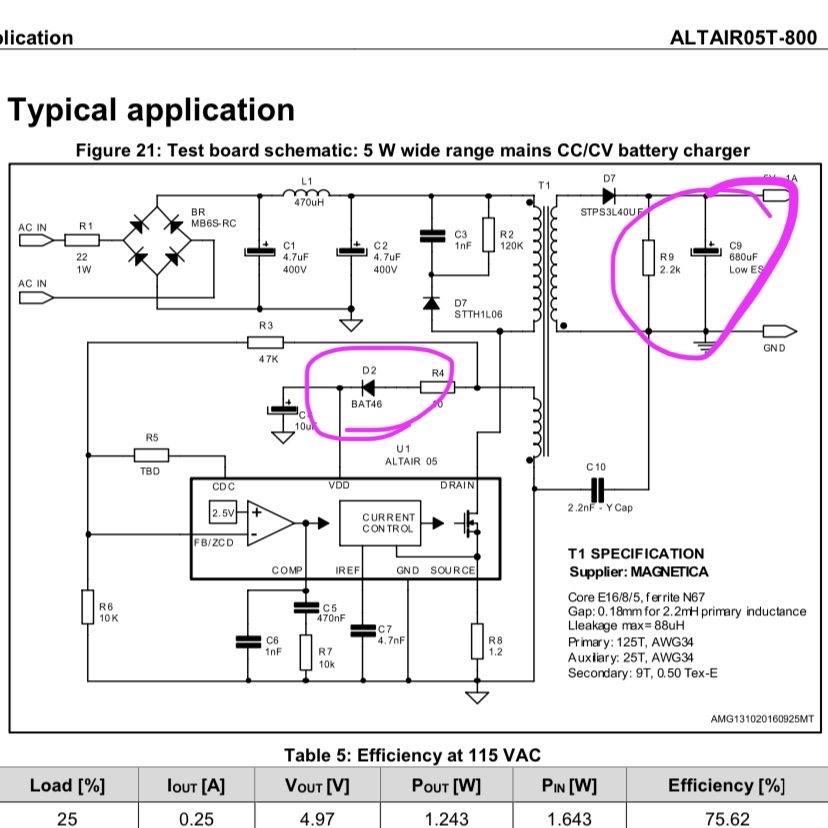

Schottkys mit höherer Sperrspannung nimmt man einegtlich nicht ohne Not, weil die eine geringfügig höhere Flusspannung haben, als die weniger spannungsfesten Exemplare. Dort wo Leistung im Spiel ist, versaut man sich so u.U. den Wirkungsgrad, durch die höhere Uf. Andererseits hat eine weniger spannungsfeste Schottky mehr Leckstrom, bei gleicher Spannung. Entweder hat die hier wegen dem geringeren Leckstrom genommen, oder eine Referenzsspannung ändert sich dadurch.
hallo,
danke fuer die ausfuehrungen, das dachte ich mir eben auch - und wie gesagt, im obrigen fall ist das "nur" eine gleichrichterdiode um die Vcc fuer den switcher-ic (atlair 05-827); ich sehe auch keine ableitung fuer refenzsspannungen oder sonstige spezialitaeten (das schaltbild oben ist aus dem STM DaBla des chips, NICHT die schaltung von Bose, habe aber groesstenteils die eine sehr sehr aehnliche verschaltung bzw. komponenten vorgefunden.
allerdings - was zumindest eine erklaerung sein koennte - habe ich gesehen, das die gleichen B2100 von diodes im ausfangsfilter von dem Class-D amp verwendet werden (vier stueck), evtl. ist es einfach ein sourcing-thema gewesen?
