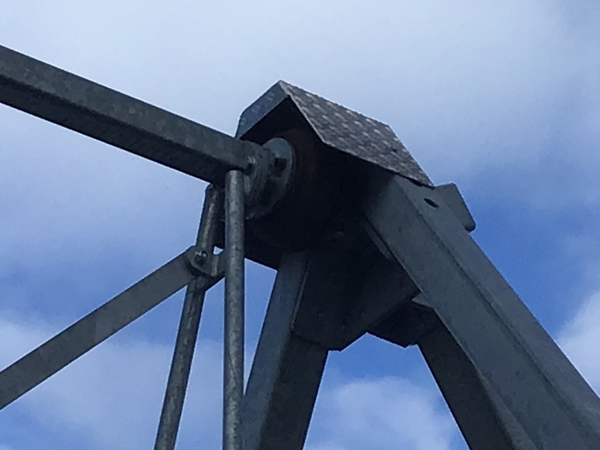

Hallo zusammen! Leider bin ich technisch nicht sehr versiert… ich suche einen Antrieb, beziehungsweise eine Schaukelhilfe, für meine Schiffschaukel. Nach einem kurzen Anschub so ist es für Erwachsene schon möglich relativ hoch zu schaukeln…ein Überschlag ist sehr kraftraubend aber auch möglich. Mir geht es eher darum, dass die Kinder sich nicht selbstständig hochschaukeln können, dafür haben sie einfach nicht genug Kraft. Jetzt ist meine Überlegung irgendein Antriebsrad über einen Reifen oder ähnliches. Unter der Schiffsschaukel kann man glaube ich nichts installieren weil der Schiffsrumpf nicht abgewickelt oder abgerundet an den Enden ist. Die Schaukel hat auch ein leichtes Spiel und wackelt zur Seite wenn man schaukelt d.h. Ein seitlicher Antrieb müsste auch ein bisschen flexibel sein denke ich. Ich kenne keine Firma oder einen Tüftler die sowas installieren würden…als Firma ist es wahrscheinlich auch ein Problem mit dem TÜV vielleicht kann ich da auch die Firma schriftlich freisprechen davon, dass die Firma die das installiert keine Haftung übernimmt. Das habe ich bei einer überdimensionierten NormalSchaukel schon mal gemacht. Aber ich brauche erst mal eine grundlegende Idee wie so ein Antrieb aussehen könnte. Zur Zeit muss ich die Kinder immer von Hand anschupsen…da steh ich direkt neben der Schaukel… da kam es schon öfters zu gefährlichen Situationen und ich glaub diese Schaukel würde mich locker umnieten. Lg Uli
Wie schwer ist denn der Korb/Gestänge grob geschätzt? 1 oder 2 Personen im Korb? Länge von Achse zu Korb? Nur um Mal grob das Drehmoment abschätzen zu können wenn man das zu 100% unterstützt haben wollte. Dann kann man runter rechnen.
Gaaaanz grob geschätzt Korb mit Aufhängung 150kg?? Da Schaukeln manchmal 4 Kinder gleichzeitig. Für Erwachsene gibt es Fussfixierungen am Boden für zwei Erwachsene..wie eine Snowboardbindung. Unterkannte Korb bis Achse sind ca. 4m.

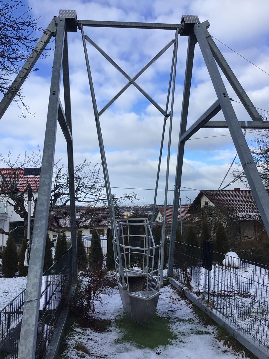

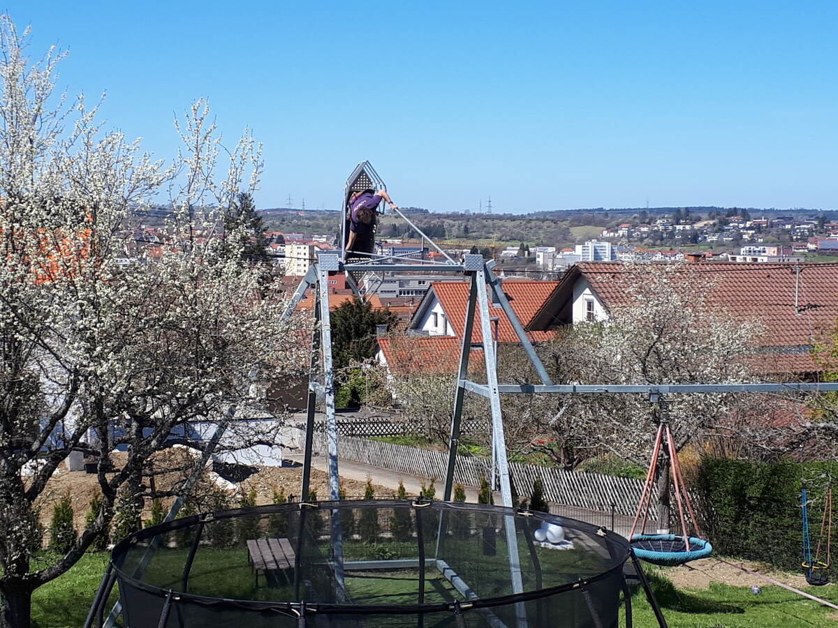

…in Action ;-)
Wie gesagt(geschrieben) wir machen u.A. Antriebe für Schausteller. Aber das Teil müsste extrem umgebaut werden um dann noch den Bestimmungen zu genügen. Es hat zwar eine Bremse, aber mit einem Motor sieht das dann anders aus. Das der Tüv das abgenommen hat und dass das schon 10 Jahre steht, ändert nix daran dass es mit Motor erheblich anders aussieht. Und ja die Bezeichnung N. M. schrieb: > Das hat schon Abrissbirnen-Charakter Ist gar nicht so falsch gewählt! Da muss schon sichergestellt sein das keine Kinder unbewacht damit spielen. Ich möchte mir nicht Vorstellen das Kinder (oder eher betrunkene Kindsköpfe) damit schaukeln. den wenn einer davor steht und das sehr spitze teil da kommt, ist selbst ein Sturzhelm wirkungslos.... (Jaja immer noch Spielverderber)
Ja da gibt es schon gute Ideen! Danke für die Infos! Das mit der Glocke ist cool. Aber wahrscheinlich hätte man bei der Konstruktion der Schaukel schon an einen Antrieb denken müssen. Das Thema Sicherheit wieg schon sehr schwer bei so einem Vorhaben.
Uli Z. schrieb: > in Action ;-) Cooler Spielplatz. Als Basiskonzert würde ich einen Sicherheistsschalter mit Zuhalter am Eingang zu dem "Gehege" Not aus in der Gondel und am Steuerpult und Dauerdruckschalter am Bedienpult erwarten. Wenn man es übertreiben will vielleicht noch Zuhalter in der Schaukel. Das Ding ist nicht tödlich weil es angetrieben wird, sondern weil es dir den Kopf einschlägt. Sehe da also eher einen Sicherheitsgewinn durch die Bremse + Zuhalter. Lass dich nicht unterkriegen.
