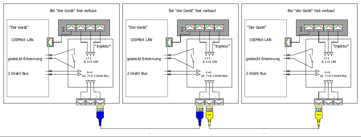

Ich hatte allerdings noch den Gedankengang, in jedes Gerät einen Switch
zu verbauen, da der im Moment eher fliegend zwischen allen Geräten
montiert wird.
Also in etwa so:
LAN Gerät => Switch => Ein-/Ausschleifplatine => Buchsen
RS Gerät  ==============^
Wenn ich das so mache, ist das 4. dafür eigentlich benötigte Adernpaar
1:1 auf die Erkennung durchverdrahtet und liegt nicht an einem
Überträger an.

von Matthias S. (da_user)
Matthias S. schrieb:
> Hilft dir dann die 'Link' Lampe des Switch nicht?
Hmm...
Wann fängt die den das Leuchten an?

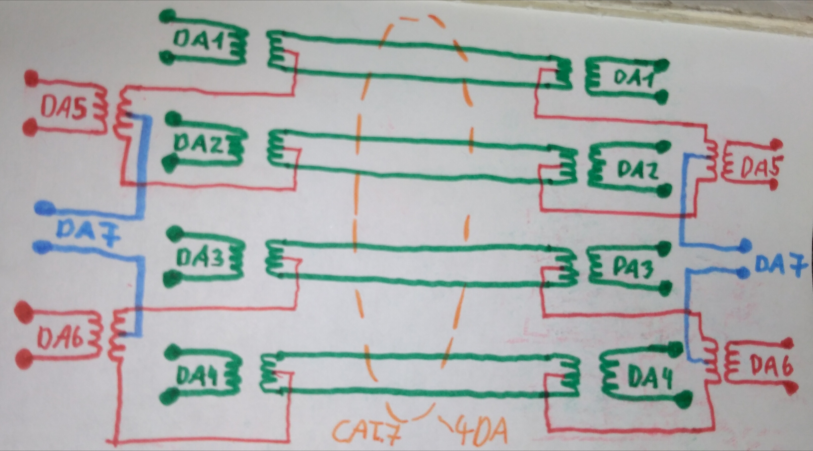

von Tim S. (Firma: tsx89) (freak_ts) Benutzerseite
OT:
https://www.mikrocontroller.net/wikifiles/3/36/Hypertrager.jpg
Mit DA7 geht RS485. Dazu 3x 100M oder 1x Gb + 100M. Mehr kann man in ein
herkömmliches 4DA CAT Kabel nicht rein packen. Außer man nimmt die Erde
dazu - dann geht noch mehr...
> So, mein Wunsch
... ist bestimmt möglich.
2 Paare sind frei - eines für RS485 und das andere für die Brücke. Das
wird dann wie vorher einfach mitgeführt ...Solange du an beiden Enden
immer deinen Adapter benutzt. Rein technisch bestimmt machbar. (Ohne das
OT Bild meines vorherigen Posts)
Das ist ganz normales Cable-Sharing. Du musst nur wissen welche Pins für
den RS485 Part an "Der Gerät" belegt sind, vielleicht ist ja auch ein
Fertig-Adapter okay. Wenn es DA 3+6 u 4+5 ist, dann geht das mit einem
LAN+ISDN/Telefon Cable-Sharing Adapter. Wenn es wie bei Ethernet auch DA
1+2 u 3+6 ist, dann 2x 100M Cable-Sharing Adapter. Andere Typen muss man
selber anfertigen.
> Die Brücke muss an jedem "der Gerät" gesetzt werden.
Dann brauchst du ja sogar nur eine DA für RS485 auf dem Kabel, und
machst an der Seite von "Der Gerät" jeweils eine Brücke in den
Bus-Stecker, den du einfach selber Crimpen kannst. (Das ist wohl wieder
so einfach, dass man das offensichtliche übersehen hat.) Dann ist eine
Doppelader auf dem Kabel noch frei, wie du schon sagtest. Oder ich habs
immer noch nicht verstanden.
RS485 ist nicht potentialfrei, und funktioniert nicht mit Übertragern.
DA 4+5 und 7+8 sind frei. Anhand des Orginal-Buskabels selber Crimpen.
Ein Patchkabel aufschneiden. Und mit Schrumpfschlauch als Y-Kabel wieder
zusammenbauen. Bus Brücke direkt in den Bus-Stecker (wie vorher)
Rein-Crimpen. Und ein Ersatzkabel Überschuss lagern.

Ich habe jetzt mal eine Grafik angehängt, in der ich das Ziel mal
versucht habe darzustellen, evtl. macht das das eine oder andere etwas
klarer.
Aber mittlerweile bezweifle ich immer mehr, dass es für mein "Problem"
nicht die "Eierlegende-Wollmilch-Sau"-Lösung geben wird.
Da würde ich die Switche umbauen. Welche finden wo das gut geht. Und das
RS485 und Brücke integrieren. Bis auf einen "Uplink" Port für einen
"herkömmlichen" LAN Switch. Das hab ich wegen passiven POE (oder siehe
OT-Bild) schon oft gemacht. Leiterbahnen auftrennen, Widerstände
entfernen. Das geht bei einigen Modellen prima. Der Überträger darf
nicht in der Buchse integriert sein. Sonnst bleibt nur noch Platine
machen. Fertig gibt es das bestimmt nicht. Hab ansonsten keine Idee mehr
für DaisyChain-kaskadierte, schweißfreie Dönerfleisch-Automaten. Und Pin
6 ist hoffentlich Pin 5 bei "4+6" in deinem Bild. Bin raus hier...
Naja... den "Injektor" kann man sicherlich auch in die Switche
integrieren. Ich habe hier auch tatsächlich schon irgendwo
3-Port-Switches als reine Platinen gesehen. Also genau das, was ich für
sowas bräuchte.
Was dann halt noch fehlt ist meine ursprüngliche Frage: wie erkenne ich,
dass ein normales Standard 1:1 Netzwerkkabel in der Dose steckt? Und
zwar "schnell" (Also nicht die Antwort, sondern die Erkennung).
Tim S. schrieb:
> Und Pin
Oh, kann sein, dass da ein Tippfehler drinnen ist. Ist ja "nur" eine
schnelle Skizze und noch kein fertiger Plan.
