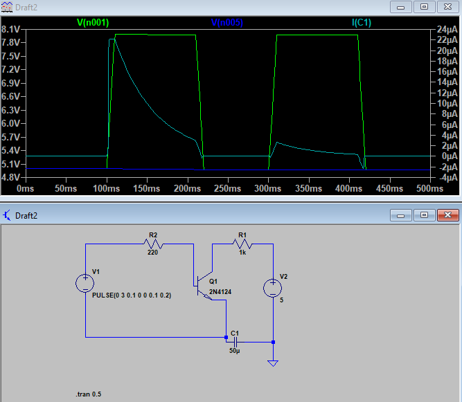

ich habe ein Problem und irgendwie komm ich nicht weiter.
Ich möchte gerne eine (Piezo) Biegewandler zum Schwingen bringen.
Meine Schaltung funktioniert aber leider nicht richtig. Ich das Problem
das der Strom des Biegewandler sich nicht vollständig entlädt.
Ich müsste ihn wahrschlicht immer wieder kurzschließen, aber bin jetzt
etwas überfordert.
Kann mir jemand helfen?

@feinmechaniker vielen dank für deine Antwort.
Mein Ziel ist es wie gesagt ein Biegewandler zum schwingen zu bringen.
Da die Spannung am Arduino nicht für meine zwecke reicht habe ich mit
hilfe eines Netzteils eine Arbeitskreis aufgebaut. Der über den
Transistor bzw. über den Arduino im Informationskreis gesteuert werden
soll.
Den Biegewandler habe ich hier als Kondensator (C1 ) angenommen aufgrund
seiner Kapazität dacht ich dass könnte ich so machen..

Du braucht auch einen Gleichstrompfad zwischen Versorgung, Last und
Transistor.
Schalte dein Piezoteil parallel zum R1, mach den aber noch kleiner. Für
den Anfang mal auch 220Ω.
Hat dein Piezoteil wirklich 50µF?

Danke für deine Antwort Udo,
ich habe grade mal geschaut ob ich entsprechende Informationen im
Datenblatt finde ( wie Induktivität und der gleichen) Leider gibt der
Hersteller dazu keine Informationen.
Hab deswegen gleich mal Angerufen aber mir konnte man nicht so einfach
weiter helfen.
