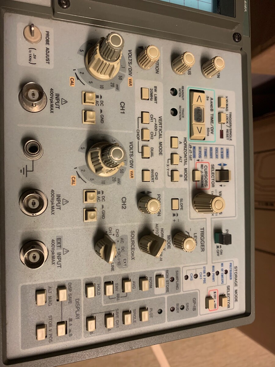

Bei meinem noch nicht mal 35 Jahre alten Oszilloskop machen plötzlich
die VOLTS/DIV-Stufenschalter schlapp. Der rechte ist schon ziemlich
harzig/schwergängig, der linke lässt sich nur noch unter Schmerzen
drehen.

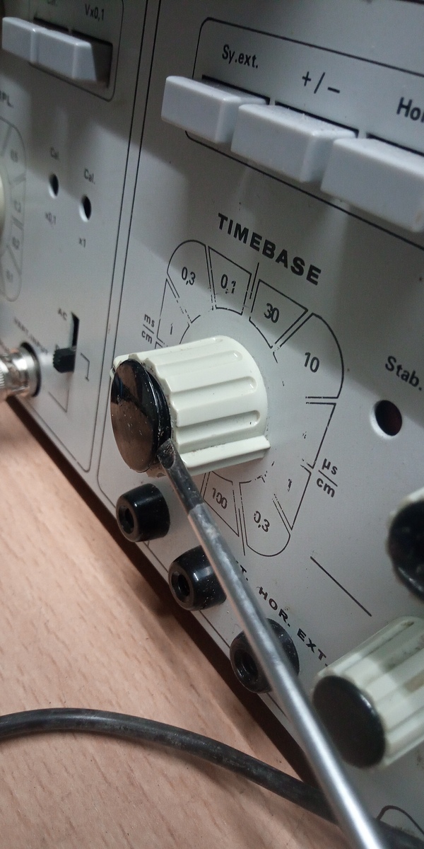

Gast #6938745
Normalerweise (bei hameg) die Kappen der Knöpfe abhebeln. Darunter hast
entweder eine Schraube oder eine mutter. Diese etwas lösen und Knopf
Abziehen.
Mach aber vorher ein Foto für den Zusammenbau, nicht das die
Einstellungen nicht mehr mit den Markierungen übereinstimmen:)

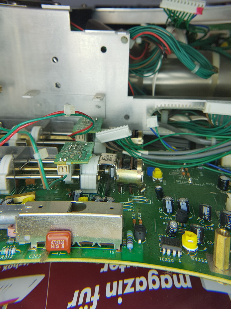

OP #6941320
Au weia, es wird nicht besser :-)
Habe jetzt das Scope soweit zerlegt, das ich die Stufenschalter sehe.
Die anderen Poti/Stufenschalter-Köppe gingen mit einem Spachtel und
Krafteinsatz runter, dicke Plastikfolie zwischen Spachtel und
Frontplatte untergelegt. Die VOLTS/DIV-Stufenschalter scheinen an der
Frontplatte mit Überwurfmutter befestigt zu sein. Da komme ich nur ran,
wenn ich den Potiknopf runter kriege, dessen Achse unmittelbar vorm Poti
von einem Sprengring gesichert ist. Hat jemand eine Idee, wie ich den da
ab bekomme?
Das Öl reintropfen lassen in die dicken metallischen "Lagerböcke" an der
Frontplatte hat übrigens nichts gebracht, die müssen also wohl raus und
demontiert werden...
