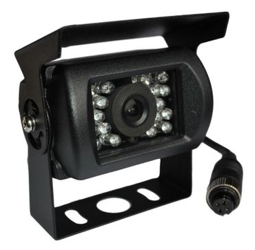

bin neu hier und hoffe ihr könnt mir bei meinem "Problem" helfen, hab
schon die Suche benutzt aber noch nichts finden können.
Ich suche die Bezeichnung für die 4 Poligen Stecker, die an gängigen
Rückfahrkameras verwendet werden.
Als Beispiel ein Bild des Ganzen:
https://cdn03.plentymarkets.com/mvw7qcz1geaq/item/images/544/middle/Bild5.jpg
beziehungsweise eines Einzelnen Steckers:
https://cdn03.plentymarkets.com/mvw7qcz1geaq/item/images/570/middle/Bild3.jpg
Wenn man nach Rückfahrkamera Stecker googelt findet man zwar einige
fertige Kabel und auch Kameras und Adapter, ich suche aber eigentlich
nur nach einem unkonfektionierten Männlichen Verbindungsstück (Stecker),
an das man ein Kabel befestigen kann.
Diese Stecker müssten aber doch irgendeinem Industriellen Standart
entsprechen, bzw müsste es doch eine Genaue Bezeichung zu dem Stecker
geben.
Ich würde mich sehr freuen, wenn mir einer helfen könnte indem er mir
eine Bezeichung dazu nennt.
Leider habe ich Aktuell keinen entsprechenden Stecker hier um jetzt mit
Maßen dienen zu können.
Vg und ein schönen Abend an euch alle!
#6939022
naja, an meiner "gängigen Rückfahrkamera"ist nicht so ein Stecker.
Üblich ist gerne mal Cinch (1xgelb=Video, 1xrot=Audio), sowie ein
separates Spannnungsversorgungskabel
Diee von dir angefragten Stecker gibt es in verschiedenen Durchmessern.
Das wäre durchaus mal inetressant, diesen zu wissen.
SUch mal nach "Mikrofonstecker" (oder Mikrofonkupplung), 4-polig. z.B.
https://www.reichelt.de/de/de/mikrofon-kupplung-f-funkgeraete-4-polig-m-604-p11162.html?PROVID=2788&gclid=EAIaIQobChMIhI2J25Oo9QIVTuJ3Ch1j3wVjEAQYBiABEgKABPD_BwE&&r=1

#6939502
Ich habe genau diesen Kameratyp mal für einen Kumpel umgebaut.
Da ich auch das Kabel verlängern musste, habe ich einen ähnlichen
Stecker und eine Kupplung verwendet.
Die Steckverbindungen gibt es für CB Funkgeräte als Mikrofonstecker.
Die sehen genau so aus, sind aber etwas grösser als bei der Kamera.
Wenn das nicht stört, bekommst du die leicht.
Obwohl hier im CB Funk Band kaum noch jemand funkt, gibt es online
erschreckend viele Händler, die auch das entsprechend Zubehör liefern.
