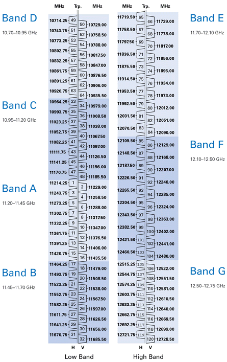

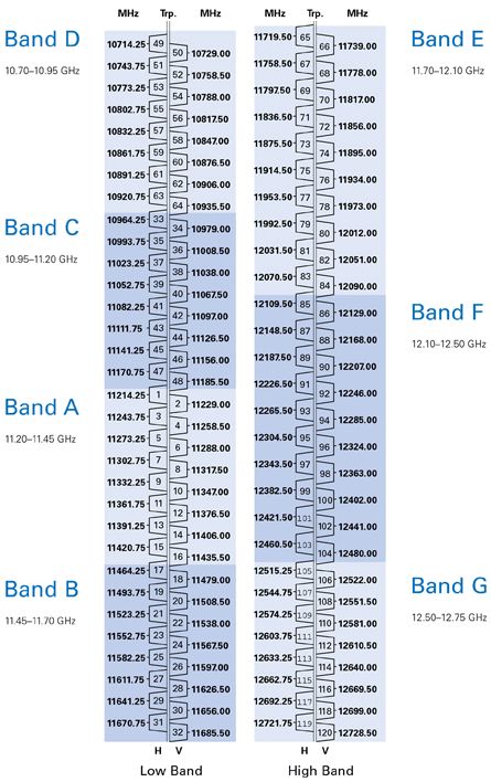

Manfred schrieb:
> Die pauschale Aussage im forum.digitalfernsehen bezeichne ich dennoch
> als Quatsch, der Zdf-Transponder ist nicht eindeutig schlechter als
> andere, er liegt irgendwo in der Mitte meiner Vergleiche.
Du weißt schon,
das die Transpondergruppen von unterschiedlichen Satelliten mit
unterschiedlichem Alter auf der Position Astra 19,2 Grad kommen?
https://www.satindex.de/sat-beams-1.php
https://kompendium.infotip.de/files/wdb/GRAFIK/2400_SCHNITTSTELLEN/2495_DiSEqC/ABB_2495_01_15_Karte_Sat.jpg
