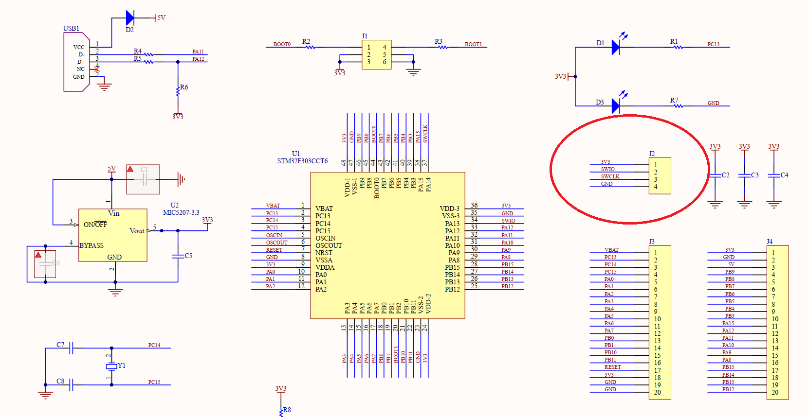

Ich stehe gerade ein wenig auf dem Schlauch, was das Design vom
BlackPill von RobotDyn angeht. Anbei ein Screenshot vom Schaltplan:
Pinheader J2 hat 3V3, SWIO, SWCLK und GND. An J2 wird mein STLink
verbunden, um den MCU zu flashen.
Was mich an der ganzen Sache ein wenig wundert, ist, dass bei J2 gar
kein Pin für den Reset vorhanden ist?
Ich dachte immer, dass wenn der MCU programmiert wird, man einen Reset
benötigt.
Kann mich jemand ein wenig aufklären, wo mein Verständnisproblem liegt?
Ja isso, das haben sie vom Blue-Pill Board abgeguckt, zu dem das Board
kompatibel sein soll.
> man einen Reset benötigt.
Das verwechselst du mit AVR. Die SWD Schnittstelle ist zur gesamten
Laufzeit funktionsfähig, es sei denn der µC schläft oder die
Schnittstelle wurde von der Software deaktiviert. Leider macht der von
CubeMX generierte Code dies per default, kann man aber konfigurieren.

Es gibt eine Software Reset Sequenz über SWD, die funktioniert aber
nicht in allen Fällen. Z.B. wenn sich der µC im DeepSleep befindet. Das
Problem kenne ich auch von anderen Chinaboards, habe da auch schon eine
zusätzlische Strippe an den Resettaste angelötet.

was aber auf Dauer beim Debuggen sehr lästig ist. Das RobotDyn und auch
die anderen BluePill Ähnlichen von WeAct haben den Reset ja auf dem
Header rausgeführt, da ist es ja einfach den auch zu Nutzen.
