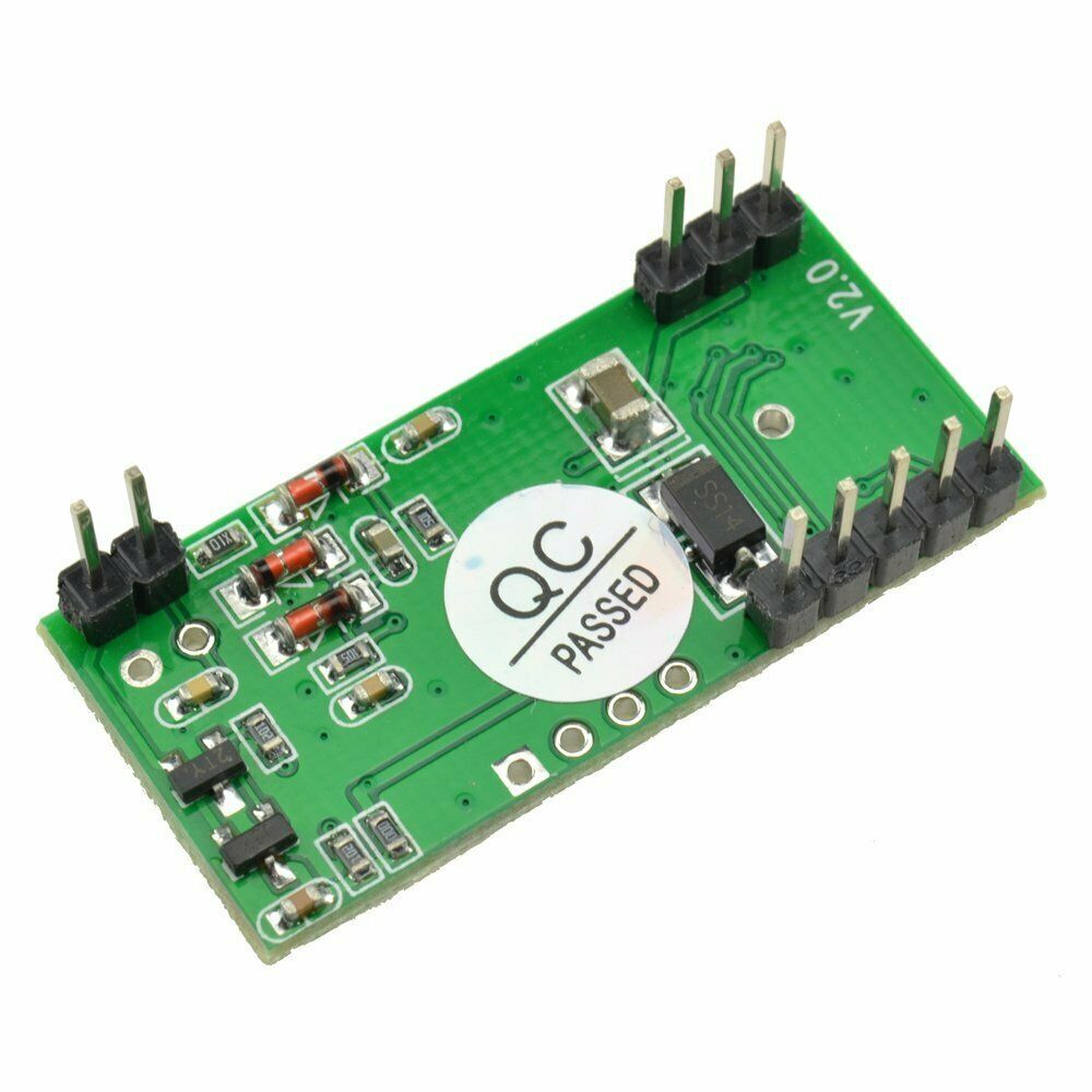

ich habe mir ein RFID Modul einmal angeschaut und zwar das, was auf den
Bildern im Anhang zu sehen ist.
Nun kann es kein Hexenwerk sein, den mit "SIL F330 81X0K 1316+"
bezeichneten Chip durch einen ATMEL Microcontroller zu ersetzen und
selbst eine Software für das Auslesen zu schreiben.
Leider kenne ich mich mit Schwingkreisen und RFID Technik absolut nicht
aus und brauche jemanden, der mir verständlich erklären kann, wie solch
eine Spule die RFID aus der Karte ausliest.
Wenn man die Spule anschaut, dann kann man sie ja nur in 2 Richtungen
ansteuern (Umdrehung der Polarität) und die Intensität verstärken.
Daher gehe ich davon aus, dass nur ein Pin des dortigen Controllers
überhaupt über Verstärkerkreise die Spule ansteuert.
Wie aber dann von der RFID bei Anlegen geantwortet wird und die
Binärdaten für die RFID Karten ID ausgegeben werden, das würde ich gerne
wissen, um einen entsprechenden Mikrocontroller programmieren zu können.
Im Voraus vielen Dank für die Antworten!

Gast #6939735
Wikipedia sagt:
"Die Antwort codiert und moduliert das RFID-Tag in das eingestrahlte
elektromagnetische Feld durch Feldschwächung im kontaktfreien
Kurzschluss oder gegenphasige Reflexion des vom Lesegerät ausgesendeten
Feldes. Damit überträgt das Tag seine Seriennummer (UID), weitere Daten
des gekennzeichneten Objekts oder andere vom Lesegerät abgefragte
Information. Das Tag erzeugt selbst also kein Feld, sondern beeinflusst
das elektromagnetische Sendefeld des Readers."
Beantwortet zwar Deine Fragen, ist Dir aber wohl zu oberflächlich.
Gast #6939758
Vielleicht sollte man erst einmal mittels Datenblatt abklären, was der
8-beinige Chip auf der Platine macht. Möglicherweise erklärt das
Datenblatt dazu ein paar wichtige Grundlagen.
Erfüllt denn die vorhandene Firmware die gewünschte Funktion nicht?
Normalerweise liefert so ein Leser Rohdaten über RS232, die dann mit
einem weiteren COntroller ausgewertet werden.
Eine spezifische Funktionalität könnte man auch in den Silabs C8051F330
programmieren, der ist gut dokumentiert und nicht komplizierter als ein
ATmega. Es kann aber dann notwendig sein, das Protokoll der RFID-Tags
selbst abzubilden, und das riecht nach Arbeit.

#6939769
die RFID-Reader sind schon etwas mehr als Spule und bisschen Elektronik.
Es kommt außerdem auf RFID-Frequenz der Tags drauf an.
Die "richtigen" RFID-Reader können Filter setzen, HF-Eigenschaften usw.
ändern.
Die Schnittstelle ist dann meist eine API aus AT-Befehlen über UART
(meist).
Lies dich mal bei "PHYCHIPS RED4" oder so ein.
Grüße
runout

Gast #6940695
Kai S. schrieb:
> Da der Standard integriert ist, ist ein Umbau auf einen eigenen
> Prozessor Blödsinn und das System sollte sicher sein.
> Soweit mein Schluß hierzu.
Das ist nicht richtig!
Der F330 von SILABS ist ein stinknormaler Prozessor nur eben speziel
programmiert. Das ist mit jedem anderen Prozessor zu machen.
Der richtige Name des F330 ist übrigens "C8051F330" und bei Google
leicht zu finden!
Auch die Entwicklungssoftware gibts kostenlos!
https://www.silabs.com/mcu/8-bit-microcontrollers/c8051f33x/device.c8051f330-gm
Gruss
#6940981
Es gibt Buecher wie : Ich und RFID, oder so.
Die RF Frequenz ist auch gleich der Takt fuer den Controller. Die
Antwort zurueck an die Basis station geht indem der Controller einzelne
Zyklen der Schwingung kurzschliesst. Ist also auf einer tieferen
frequenz.
Steht aber alles in diesen  buechern.
Gast #6941019
Kai S. schrieb:
> Chiphersteller, wie in diesem Fall wohl Sillabs, fertigen extra Chips
> oder integrierte Schaltkreise (ICs), die dem Standard entsprechen und
> dementsprechend die Kommunikation mit der Karte bis zum RX TX
> übernehmen.
Nein, gerade im 125kHz-Bereich, wo Dein Reader arbeitet, setzt man
i.d.R. nur für die nackte HF-Schnittstelle dedizierte ICs ein, die
eigentliche Kommunikation macht ein Controller.
Es ist aber durchaus üblich, sowas als Modul einzukaufen, mit dem man
dann z.B. per UART kommuniziert.
Kai S. schrieb:
> ist ein Umbau auf einen eigenen Prozessor Blödsinn und das System sollte
> sicher sein.
Dieses Modul liest ohnehin nur Read-only-Tags aus, d.h. er stellt das
notwendige Feld bereit, demoduliert die Daten des Tags und gibt dann
dessen Seriennummer aus. Eine bidirektionale Kommunikation findet nicht
statt.
