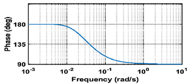

Folgende Verständnisfrage:
Wo ist einer logarithmischen Darstellung, beispielsweise in einem
Bode-Diagramm eigentlich der Logarithmus? Die Achsen sind doch in
Zehnerpotenzen dargestellt - also müsst es doch eigentlich eine
Potenzdarstellung sein.
Und warum bilde ich bei der dB-Rechnung den Logarithmus von einem
Verhältnis. Was genau bringt mir das? Warum ziehe ich nicht die Wurzel
aus dem Verhältnis? Klar, der Logarithmus ist die Umkehrfunktion der
Potenzfunktion, aber welche konkrete Bedeutung hat das hier?
Ich versuche das ganze tiefer zu verstehen, danke für die Antworten!

Es handelt sich um eine Namenskonvention bei der Darstellungsform. Dein
Beispiel wird als lin-log Darstellung bezeichnet: y wird linear
aufgezeichnet, x logarithmisch.
Logarithmisch deshalb, weil du aus den Frequenzen der Skala den
Logarithmus ziehst. Aus 1  10  100 / 1000 Herz werden mit log10 dann 0
 1  2 / 3 Zeicheneinheiten.
1 Zeicheneinheit bezeichnet man hier auch als Dekade.
Tipp: Wählt man als Zeicheneinheit z.B. 3cm, lassen sich auch
Zwischenwerte ganz gut ablesen.
- log 3 x 3cm = 0.477 x 3cm = 1.43cm ~ 1.5cm -> also etwa 1/2 Dekaden.
- log 2 x 3cm = 0.301 x 3cm = 0.90cm ~ 1cm -> also etwa 1/3 Dekaden.
- log 5 x 3cm = 0.699 x 3cm = 2.10cm ~ 2cm -> also etwa 2/3 Dekaden.

>Die Achsen sind doch in Zehnerpotenzen dargestellt - also müsst es doch
>eigentlich eine Potenzdarstellung sein.
Wenn schon, dann eine Exponentialdarstellung.
Stell Dir vor, Du fährst mit dem Finger auf einer linear skalierten
Achse von links nach rechts entlang. Dann wächst die auf Achse
abgetragene physikalische Größe pro gleichem zurückgelegtem
Papier-Wegstück um denselben Betrag. d. h. sie wächst linear mit der
Papierkoordinate. Das ist bei einer logarithmischen Achse anders: Da
wächst der Logarithmus der physikalischen Größe linear mit der
Papierkoordinate. Das ist der Grund für die Bezeichnung "logarithmische
Skala". Die Größe selbst wächst dann exponentiell an.
