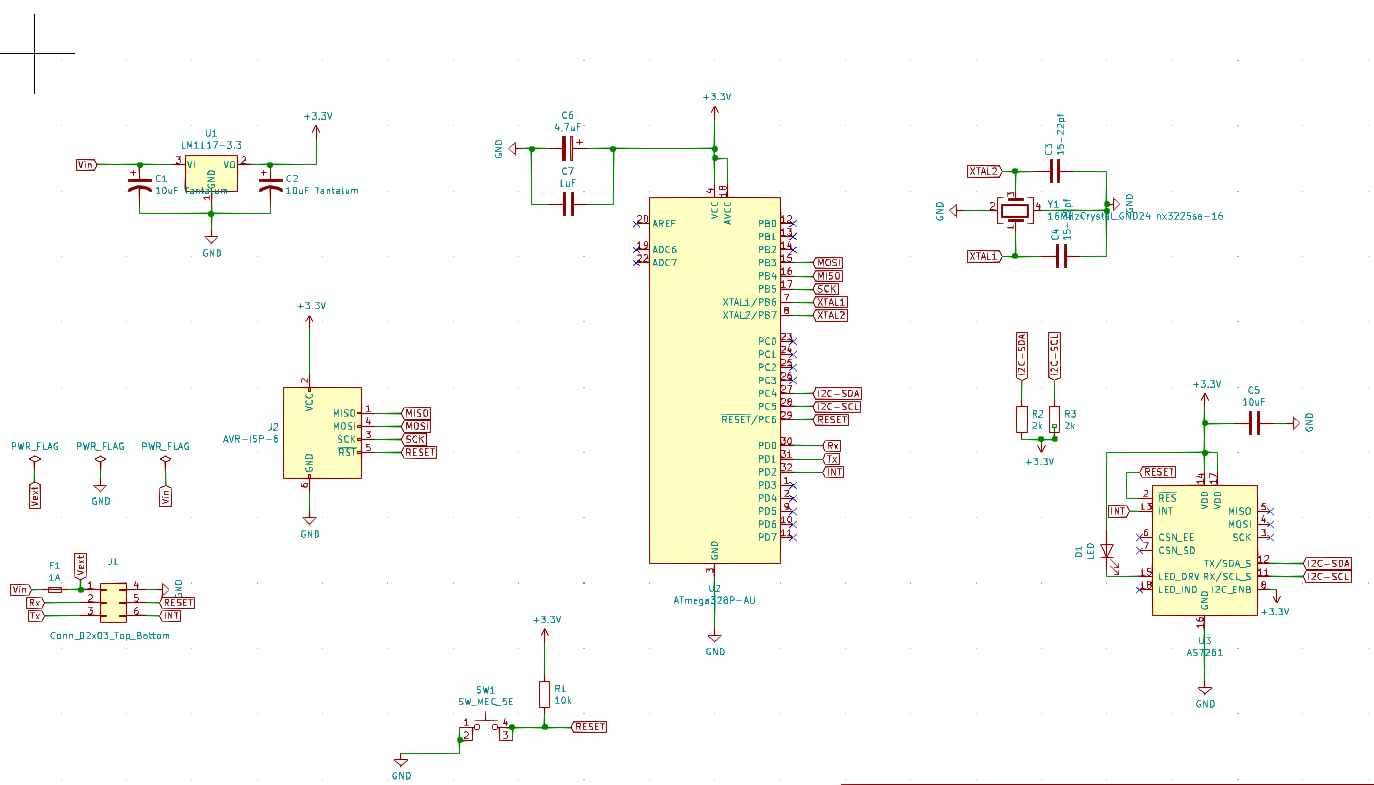

Hanni schrieb:
> in deinem ersten Bild hängt der 3,3V Via von R3 auf SCL.
Das ist nur die Kupferfreistellung.
Allerdings ist der C5 als Blockkondensator im Layout völlig wirkungslos.

Pete K. schrieb:
> - Im Datasheet sind noch 100nF beim AS7262 eingezeichnet.
> - AREF nicht beschaltet
> - Versuche mal 0x92 als Adresse (8-bit)
die hardware habe ich so von einem kollegen übernommen, der ist leider
ausgeschieden bevor er weiter mit arbeiten konnte. Das habe ich
tatsächlich nicht gesehen und schau mal ob ich das noch verschalten
kann. Es ist leider schon eine platine... ich bin für solche prototypen
ja eher der Fan von Steckboards... Du meinst an VDD 1/2 zusätzlich zu
dem 10uF oder? bei mir im bild C5
normalerweise sollte es doch eigentlich aber auch ohn den 100nF
funktionieren wenn die signale gut aussehen oder?

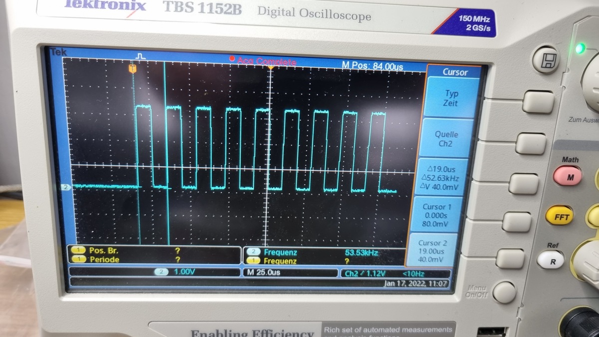

ja wir haben auch mit dem oszi geschaut, die signale sahen soweit alle
"sauber" aus ( siehe bild vom SCL) die SDA leitung habe ich leider nicht
richtig raufbekommen, da der start bit ca. 100ms vor der Ack anfrage
gesendet wird und mein oszi das leider nicht gemeinsam aufnimmt ( ist
das evt. der kasus knacktus das zwischen start und eigentlichen daten
soviel zeit vergeht?)
beim aufnehmen von dem Bild eben ist mir aufgefallen, das der SCL nur
mit 50k Hz läuft. da schau ich nochmal nach, aber eigentlich sollte es
doch trotzdem gehen?
> "sauber" aus (
Das Bild, was du da zeigst?
Gruselig!
Der Ruhepegel bei I2C ist High, bei dir sieht er Low aus.
Die steigende Flanke ist oben auch sehr scharfkantig.
Bei 100 oder gar 400 kHz hätte ich da etwas verschleifen erwartet.

du hast recht, der SCL is auf low.
Das ist mir auf dem bild tatsächlich nicht aufgefallen. Eine nochmalige
Messung hat ergeben: der SCL witrd erst auf low gezogen, wenn ich mit
dem 328p die Kommunikation starte, ansonsten ist der nämlich auf 3,3V.
Ich hätte jetzt erwartet, dass solch scharfkantige flanken gut sind? ich
hab da wie gesagt leider wenig erfahrung.

Ich habe noch einmal über den SCL auf low nachgedacht:
es macht sinn, dass dort der SCL zu beginn auf low ist.
Ich habe das oszi getriggert auf steigender flanke eingestellt. daher
ist der SCL von der vom 328p gesendeten start condition auf LOW gezogen.
Das wird nur nicht mehr angezeigt, da das oszi auf 25us zeitintervall
gestellt ist. Im normalzustand ist der SCL wie gesagt auf 3,3V
hochgezogen.
