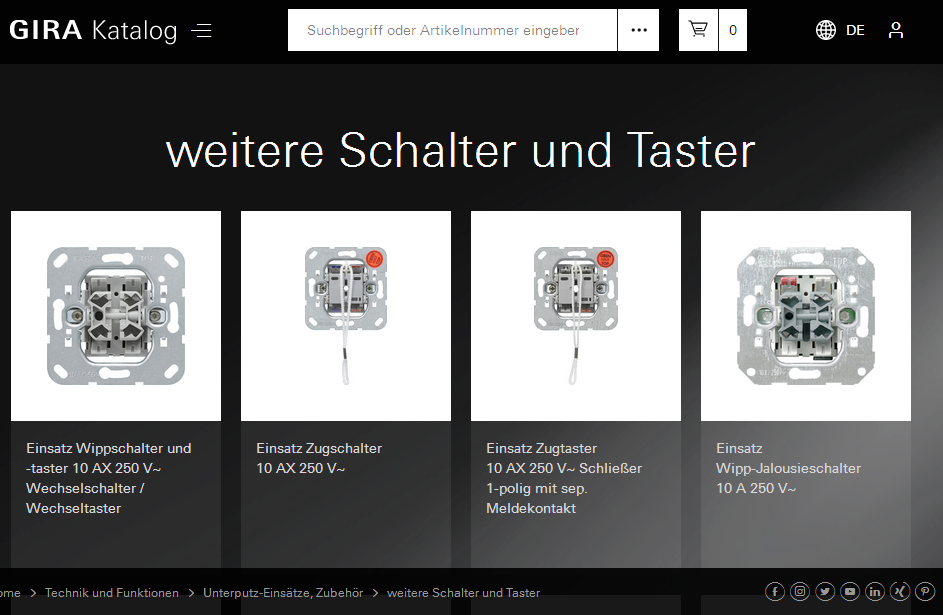

Stefan ⛄ F. schrieb:
> PC-Freak schrieb:
>> Der Taster an der Wand für Stromstoßschalter /Eltako heist schon immer
>> Taster.
> Eben nicht, das erstaunt mich ja gerade. Schau, die ganze Kategorie
> heißt "Tastschalter" nicht "Taster":
Weil Du anscheinend Deine Goooogle Maschine in Rente geschickt hast,
habe ich Dir mal nen Screenshoot gemacht
Siehe angehängtes Bild
