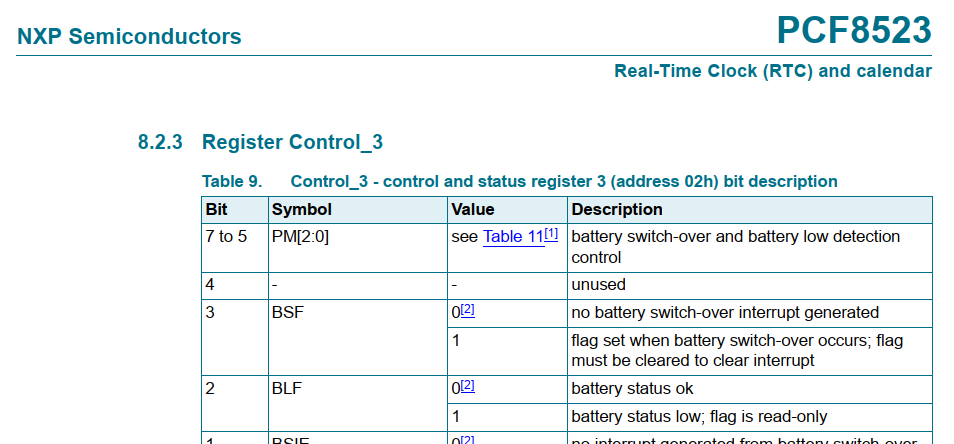

Moderator (Firma: Titel) Persönliche Seite #6941392
Chris S. schrieb:
> Oder gibt es RTC Bausteine die diese Funktion schon integriert haben?
Weil sich diese Frage aber so gut wie jeder stellt, kannst du dir die
naheliegende Antwort schon selber denken.
Anbei mal ein Bit namens BLF im Statusregister des PCF8523.
Datenblätter anderer RTC sind bei Google leicht zu finden...

OP #6946566
Vielen herzlichen Dank für die zahlreichen Antworten!
Ich hab mich nun für den PCF8523 entschieden.
Die Batterie überwache ich mit dem BLF Bit.
Nun mal zum Zweitrangigen, ist es möglich die Batterie durch einen
Doppelschichtkondensator zu ersetzen?
Wenn ich mit dem PCF8523, einem 1F Kondensator mit 5V Ladespannung
rechne komme ich auf ca. 303 Tage:
Berechnung für RTC PCF8523 mit 5V Ladung und 1F Kondensator:
VCbackupend = 1.0 V
VCbackupstart = 5 V
IRTC = 150 nA
C = 1 F
tbackup = 1 F x (5 V - 1.0 V) / 150 nA = 26666666 s = 303 Tage
Ist das realistisch??? Oder spare ich mir den ganzen Aufwand und nutze
eine CR2032 und bin auf der sicheren Seite?

#6946669
Chris S. schrieb:
> VCbackupend = 1.0 V
> VCbackupstart = 5 V
> IRTC = 150 nA
Fast. Die 150nA sind nur der typische Wert und der gilt nur, wenn die
Batterieüberwachung abgeschaltet wird. Dann muss man die Umschaltung
extern machen:
When the battery switch-over function is disabled, the PCF8523
works only with the power supply VDD and the battery low detection
function is disabled. VBAT must be put to VDD.
Vergleich mal diese Power Management Funktionen mit denen vom PCF2129,
da gibt es ein Bild mit der Stromaufnahme abhängig vom PM Mode (hinter
den Characteriscs). Danach wäre PM = 0b101 optimal mit nicht einmal dem
doppelten Strom trotz interner Umschaltung.
Mit Battery Management ist VCbackupend angeblich 1.8V statt 1.0V. Muss
ich das glauben? Aber falls es stimmt...
Es gibt nur wenige EDLC, die überhaupt 5V vertragen und je höher die
Spannung, umso kürzer die Lebensdauer. Außerdem kostet es mehr als eine
Diode, den Kondensator aus 5V auf 5V aufzuladen.
In der Summe also eher 2 Wochen als 1 Jahr :(
Aber nach 2 Wochen Stromausfall interessiert sich niemand mehr für die
Uhrzeit. Deshalb stimme ich für den Kondensator. Ein guter hält mehr als
10 Jahre, wenn man ihn nur auf 0.5 bis 0.7xNennspannung auflädt und er
nicht heiß wird. Mein Favorit ist z.Zt. die PHVL Familie von Eaton.
Noch ein Vorteil des Kondensators, der braucht das nicht. Und man muss
den Benutzer nicht nerven, er kann ja sowieso nichts wechseln.
Was uns wieder zur ursprünglichen Frage bringt: Dieser PCF8823 hat im
SECONDS Register ein Bit namens OS mit einer eindeutigen Aussage:
OS = 0: clock integrity is guaranteed.
