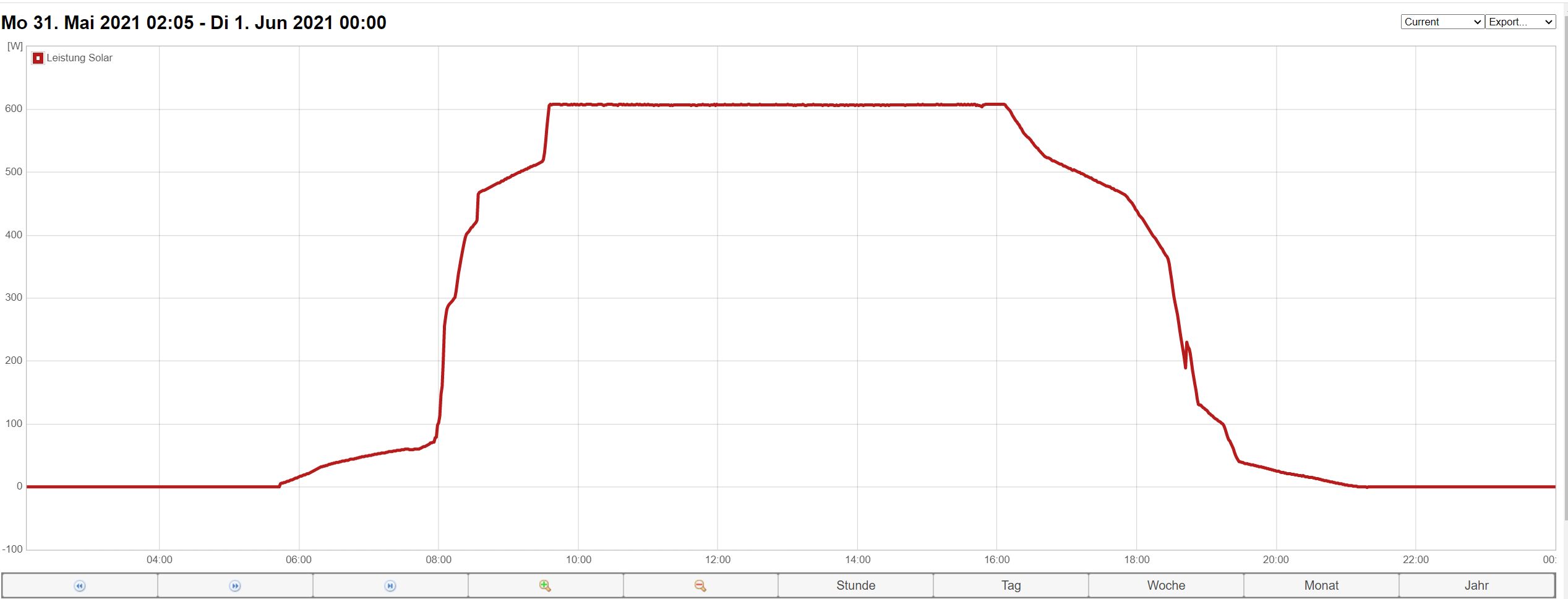

Gast #6941558
Naja, der Step down besteht aus Spule mit Max-I und einem Mosfet sowie
Widerstands welcher die I*U aushalten muss.
Wenn der Regler zwei Eingänge zu je 56V max und 300W hat, Ausgang ist
40A 14.4V .
Man könnte nun jeweils zwei solcher module parallelschliessen , SG290P
(Pmax)  290W
(Vmp)  32.26 , 9.01 A (Voc)  39.28V, also 4 module je Controller um auch
bei schlechten Wetter 40A zu erwirtschaften und spart 80€ an Controller,
da die Anlage zur Unterstütztung der Wärmepumpe dienen sollte.
Anstelle von max 600W sind dann 1160W verbaut. Je nach SW ist das OK
oder ein Problem bei kalten Temperaturen. Ausgabe sind immer max 41A.

Gast #6941884
> (Pmax)  290W
Ja, "Overpaneling" ist in vielen Fällen sinnvoll.
Da ein Solarsystem aus drei Komponenten besteht - Batteriebank,
Laderegler, Solarmodule - und der Input stark variiert, muss
zwangsläufig immer mindestens eine der Komponenten zu groß oder zu klein
sein.
Für "Overbanking", "Underbanking", "Overpaneling" gibt's ja jeweils gute

#6942491
Da es ja hier nicht nur um Batterieladeregler geht, sondern um MPPT
generell:
Wenn es so wäre das ein Wechselrichter ein "Overpanelling" nicht aushält
würden ja die ganzen 600W-Anlagen keinen Sinn machen da man sie so
auslegen müsste das sie nur an einem kalten sonnigen Wintertag wie heute
die volle Leistung bringen
Das Gesetz sagt hier ganz klar max 600W Einspeiseleistung
Anbei ein Datenblatt eines solchen Wechselrichters
Da steht dann:
Empfohlener PV-Modulleistungsbereich (STC) 250Wp-440Wp
Maximale Einheiten pro Stromkreis 7 (14 Sonnenpanele)
Wie man auch immer auf so eine unsinnige Aussage bezüglich der maximalen
Einheiten kommt - egal
Wären aber in dem Fall pro Kanal 7 x 440 = 3080W
Ich schätze das wenn ich hier 2 Panels mit einer Peakleistung von je
300W hätte - meine Ausbeute läge bei ca. 30% vom jetzigen
Es ist jetzt wohl nur so das einige Hersteller bemerkt haben das sie
Qualitätsprobleme haben
Deshalb wurden dann nachträglich solche Texte wie hier eingefügt (war
beim Kauf nicht so)
Maximale dauerhafte Ausgangsleistung 550VA
Spitzenausgangsleistung 600VA
Es gibt mittlerweile sogar so Spielchen das z.B. die 10Jahres-Garantie
nur gilt wenn man am Cloud-Monitoring teilnimmt....
