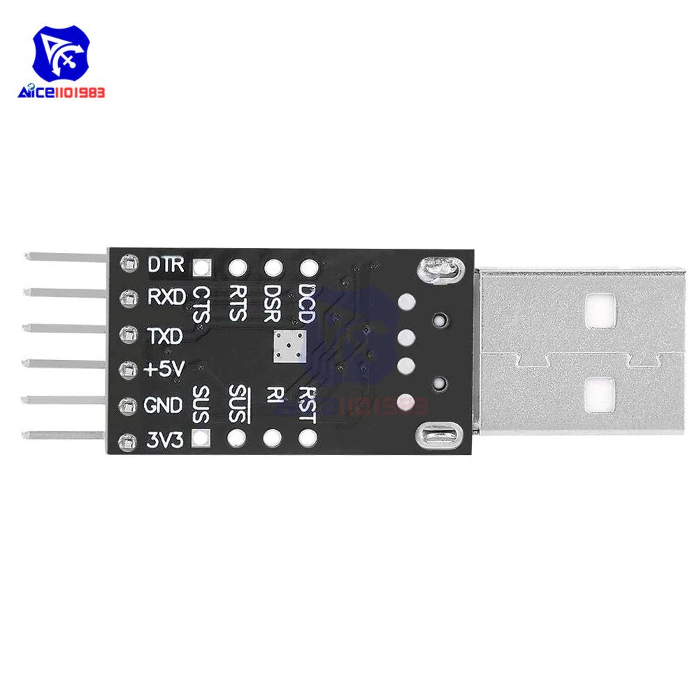

Hallo Leute,
Wer hat so einen CP2102 Adapter wie im Anhang?
Funktioniert dieser unter Windows 10 / Windows 11 !OHNE! Installation
eines Uralttreibers?
(Schlechte Erfahrungen mit gefakten CP2102 unter Windows 10)
Warum Uralttreiber?
Selber Schuld wenn denn jemand installiert.
 Windows 10 und 11 haben die Treiber mit drin.
Sonst kommt der Treiber per Update.
Bei mir wurden die Treiber ohne Probleme installiert.
Wenn Du dir immer noch unsicher bist, nimm doch den Treiber
von der Silab Webseite.

Selbst die echten von Silicon Labs brauchen doch einen speziellen
Treiber? Und der CP2102 ist alt und wurde durch den CP2102N ersetzt,
ungefähr als Windows 10 raus kam.

von Stefan F. (Gast)
Die fehlende Abwärtskompatibilität beim Treiber betraf den Prolific
PL2303.
Ich behaupte, dass der aktuelle Treiber die alten Chips-Versionen nicht
mehr unterstützt, weil die Chinesen ihn nachgebaut haben (und heute noch
verkaufen).
