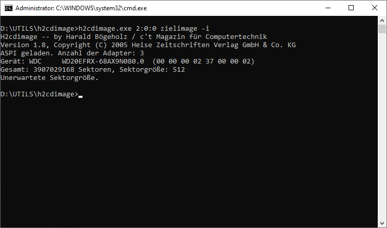

Image ziehen mit CB-BurnerXP scheitert ebenfalls bei ca. 75%
Also dachte ich, versuche ich es auf die ganz harte Tour mit dem
C't-Tool h2cdimage.

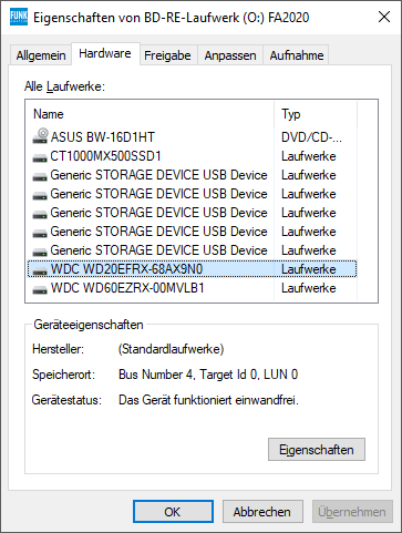

Mit Admin-Rechten aus der Kommanozeile gestartet findet es jedoch nicht
das optische Laufwerk bzw. unter dessen Bus-Number nur eine der
Festplatten (die laut Windows eigentlich unter der Bus-Number 4 läuft).
Auch nicht mit einer intakten, gepressten CD.

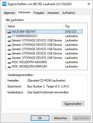

Das optische Laufwerk hat laut Windows folgende Eigenschaften:
> Bus-Number: 2
> Target-ID: 0
> LUN: 0
Wenn ich h2cdimage mit diesen Parametern aufrufe, findet es jedoch nur
die 2 TB WD-Festplatte.
Spaßeshalber habe ich auch die IDs bis 33 durchprobiert, ohne Erfolg.
Sytem: Windows 10 Home, 64Bit
Laufwerk: ASUS BW-16D1HT/G 5,25 Zoll SATA Blu-ray-Brenner
wnaspi32.dll Version 2.0.1.74 vom 2005-07-19 (war mit im
heruntergeladenem Archiv) liegt im selben Verzeichnis
Woran kanns liegen?

das stimmt leider nicht immer, das musste ich auch damals schon
feststellen.
Du wirst nicht darum herum kommen alle
Bus Nr.
Target ID
LUN
zu probieren.
Ich erinnere mich an stellenweise anderes Mapping!
Konnte mir das auch nie erklären.

Also unter Win 10 muss man die Eingabeaufforderung ("DOS-Box") als Admin
starten und dann zu dem Ordner hinnavigieren, wo der Programm abgelegt
ist.
Ich hatte zwischenzeitlich meinen alten XP-Laptop wiederbelebt und
versucht dort die CD einzulesen. Dort stimmte zwar die
Laufwerkszuordnung, aber h2cdimage hat auch nur max. 80% der CD auslesen
können trotz mehrerer Versuche.
Habe dann zwischenzeitlich das dann noch mal in der Firma auf einem
DELL-Rechner probiert (auch Win10) und dort wurde das Image komplett und
fehlerfrei in Rekordzeit eingelesen.
Es scheint also auch sehr von dem Laufwerk abzuhängen.
MFG! Jens
