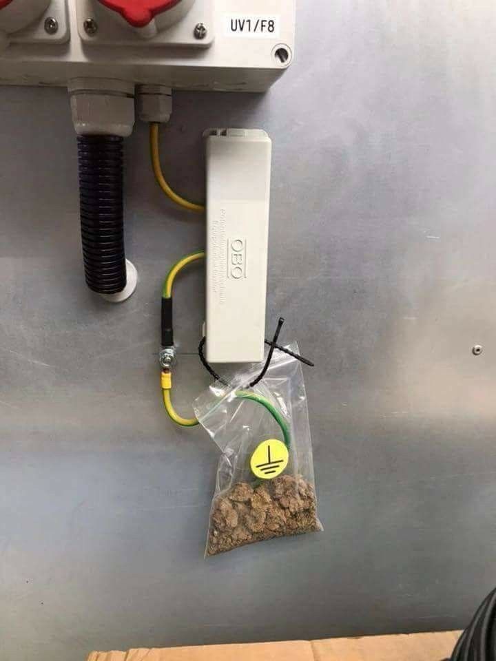

Einfache Lösung siehe Anhang. SCNR ;)

user32 schrieb: > Einfache Lösung siehe Anhang. > SCNR ;) Das funktioniert nicht. Die Erde ist zu trocken.
