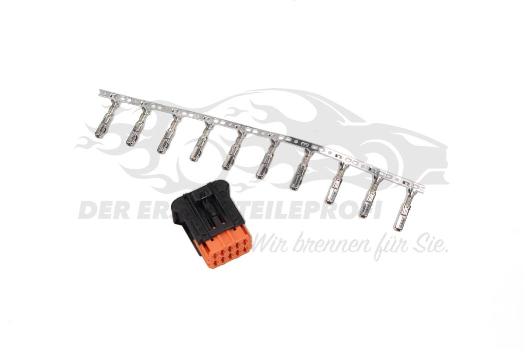

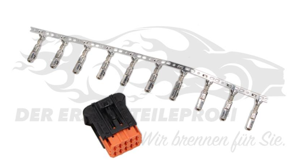

bitte um Hilfe. Wer erkennt diesen Steckertyp bzw. die Krimpkontakte?
https://www.der-ersatzteile-profi.de/images/products/big/ep5027911-reparaturstecker.jpg
https://uploads.tapatalk-cdn.com/20180102/9801045917be5c5564dd01f3f84f388d.jpg
Es ist ein Stecker einer KFZ-Sitzheizung, bei dem die Stromführenden
Pins unterdimensioniert sind. Autowerkstätte bieten als Reparatur den
Tausch der Steuereinheit samt Kabelbaum an, was ca. 650 € kostet. Ich
möchte nur die zwei/vier betroffenen Pins neu aufkrimpen, benötige aber
eure Hilfe bei der Identifizierung der Pins.
Vielen Dank!
Karel
#6943164
https://www.mouser.de/c/connectors/automotive-connectors/?number%20of%20positions=10%20Position&pitch=2.54%20mm%2C%205.25%20mm
So wie der aussieht hat er 2,54mm/ 5,08mm Raster. So etwas ist relativ
selten, hier die Auswahl bei Mouser speziell für den Automobilbereich.
nicht ganz, 4+6 pins statt 5+5 Such mal weiter, Mouser hat eine
brauchbare Suchfunktion.
