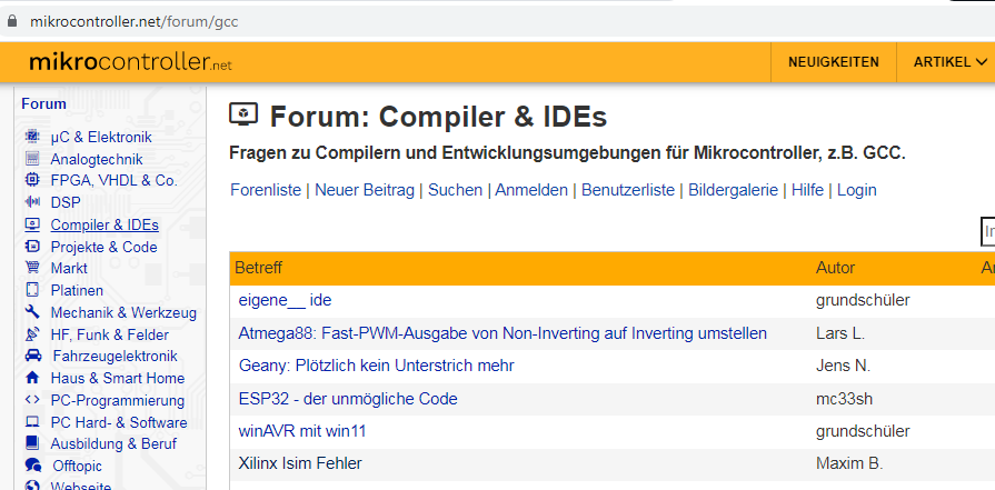

Hier geht es aber nicht um CPLD, sondern um IDE. Deshalb denke ich, ich
bin hier richtig.

Gast #6950121
Maxim B. schrieb:
> Forum heißt: "Compiler & IDEs"
> ISE von Xilinx ist IDE.
Siehe Screenshot, die IDE sind eindeutig auf IDE für µikrocontroller
eingeschränkt. Xilinx insbesonders ISIM bedeutet FPGA, nicht
Mikrocontroller. Die Frage oben zielt auch auf die Integration des
Signalsimulator/Waveformviewers in die FPGA-Toolchain, also eine
Softwarekomponente, die es in den µC-IDE und SDK's nicht gibt.
Und drittens sagt mir meine Erfahrung, das es im Unterforum "FPGA" mehr
User mit Xilinx-ISE Problemlösungs-KnowHow mitarbeiten als in diesem
Unterforum für µC-IDE_GUI wie bspw Arduino.
