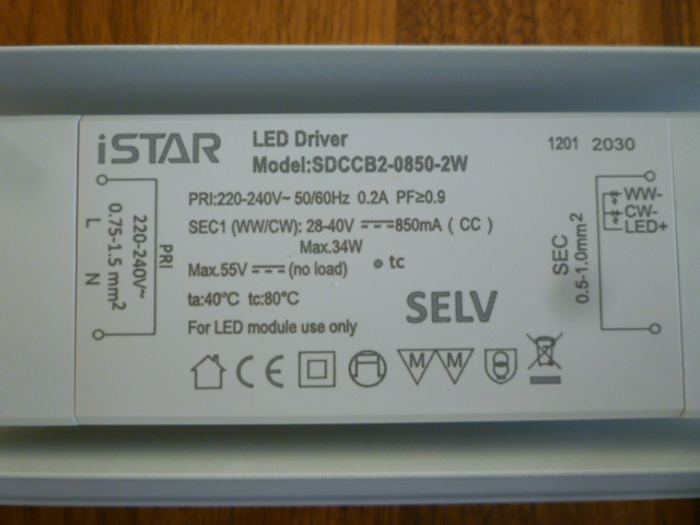

Hoffentlich verdrehen jetzt nicht ein paar Leute die Augen. Aber
Vorsicht ist die Mutter der Porzellankiste, und wissen tu ich's
nicht.Also: Eine Freundin hat sich von der Familie eine superduper
Deckenleuchte für's Bad aufschwätzen lassen, mit WIFI Furz und
Feuerstein.Bloß tut sie halt nicht, sie haben alles probiert, 5 Stunden
lang.Ich hab sie ordentlich beschimpft dass man sowas für's Bad nicht
kauft, da reicht AN - AUS, und erklärt ich bau da jetzt einen
ungedimmten LED-Trafo ein und fertig. Bestellt isser,gleiche Spannungs-
und Amperewerte (28-40V, 850mA), aber gerade eben sind nir Zweifel
gekommen.Wozu dieser Spannungsbereich 28-40V? Ist das bei PWM der
Regelbereich? Wozu hat der ungedimmte Trafo dann auch diesen
Spannungsbereich? Das Foto zeigt das WIFI-dimmbar-Teil.Zusatzfrage: Die
Anschlußbuchse zum LED-Modul hat drei Anschlüße, nämlich WW und CW und
+. Ich möchte WW und + verwenden. Tut die Leuchte dann überhaupt? Ohne
CW anzuschließen.Ich bitte um Hilfe.Und nicht schimpfen, das hilft nix,
immerhin pack ich's an.Die Anderen haben nur dagestanden und dumm
geglotzt.

#6944039
Das ist ein Konstantstromnetzgerät für LEDs, wenn der Strom konstant
ist, dann muss die Spannung sich ja aus dem Flussspannungen der LEDs
ergeben.
Das Netzteil hat für CW (coldwhite) und WW (warmwhite) unterschiedliche
negative Anschlüsse. Den Grund hierzu kann ich nicht nennen, aber sicher
jemand anderes hier im Forum. :)
Damit würde ich nach Farbtemperatur den passenden negativen Anschluss
wählen, den anderen an LED+ und wird schon gehen.

Gast #6944042
> Spannungsbereich?
Weil es eine KSQ ist, die max. Spannung X liefern kann aber auch nicht
unter Spannung Y belastet werden darf. Eine nachträgliche PWM Reglung
schließt sich hier also aus.
Gast #6944068
Gewährleistungsrecht in Anspruch nehmen.
Frido J. schrieb:
> Tut die Leuchte dann überhaupt? Ohne CW anzuschließen
Klar tut die, kaputt gehen. Denn es werden 850 mA durchgedrückt, und
wenn sich der Strom nicht auf 2 parallel aufteilen kann, dann gehen die
ganzen 34W wohl durch die WW, die danach kaputt sind.
Also haben die wohl die Lampe ruiniert wegen unzureichender
Zudammenbaubeschreibung.
Und du hast noch weniger Ahnung, bist als Hilfe also ungeeignet. Behalte
dein gekauftes Ersatznetzteil lieber für dich selber (oder schick es
zurück), es passt wohl gar nicht.

OP #6944324
Georg M. schrieb:
> D.h., Empfangs- und Steuerungsmodul sind schon drin?
Danke für die schlaue Frage,keine Ahnung.Hab gegoogled und ..... nix
gefunden zu LED Driver SDCCB2-850-2W. Gut, ich bin ein grottenschlechter
Googler, vielleicht findet ein Forums-Mitglied was.Auf dem Foto sieht
man keine WIFI-Bezeichnung, stimmt,komisch.Es ist so dass die Leuchte 3
Sekunden lang leuchtet und danach langsam vor sich hinblinkt.Hm !
OP #6944338
MaWin schrieb:
Haha, Du hast mich gerettet trotz Deiner Gitzwergelei. Danke dafür.Da
steht, genau, nämlich CW/WW = 850 mA. Für beide zusammen, ist klar. Ich
müßte also die Hälfte vom Strom vernichten, oder ich schließe beide
parallel an, CW und WW.Dann mach' ich's halt so, genau.
#6944344
Unter Umständen sind die CW bzw Ww bezeichneten Anschlüsse auch zum
Steuern falls man ohne wifi klarkommen möchte. Eine Berücksichtigung ob
warmweis oder kaltweise LEDs angeschlossen sind ist normalerweise nicht
erforderlich. Eigentlich...
Es kann natürlich auch sein, dass das Superduperding von Leuchte beide
LED-Arten verbaut hat und je nach Einstellung die Eine oder Andere mehr
bestromt wird.
Aber um Sicher zusein : RTFM und Bilder vom Ganzen wo man ggf auch die
Verdrahtung erkennt.
Liefern tut der Treiber jedenfalls max 850mA. Die Spannung stellt sich
dann selbst zwichen 28 und 40V ein. Das kann mit 25 - 30W heftig hell
sein.
OP #6944477
> bestromt wird.
> sein.
Danke für's Mitdenken.Hab gegoogled, RTFM, haha, das ist mitsamt dem
Monteur verschwunden bzw. abgetaucht.Aber es ist wohl zu befürchten dass
das Superteil tatsächlich zwischen warmweiß und Kaltweiß wechseln
kann.Wie ich hier nachträglich ein Bild einfügen kann weiß ich nicht. Am
Ausgang der Driver-Platine ist eine dreifach-Buchse verlötet in welche
der Stecker vom LED-Panel kommt.Die Beschriftung der Kontakte lautet CW
- WW - + .Au, heftig hell wäre schlecht im Bad, und stimmt, ne LED mit
35 Watt liest sich überhaupt nicht gut.Wenn ich jetzt wüßte ob die
aktuelle Helligkeit Oberkante ist, na ja, da hilft wohl bloß noch Trial
and Error.Kenn' ich .... und scheitern kenn ich, es probiert zu haben
ist alles.Moment, was passiert wenn ich den Eingang dimme?Über einen
Drehwiderstand um den Wert festzustellen und dann mit einem
Thermowiderstand oder so?Ja, ich bin Kampfbastler und gebe so schnell
nicht auf.
#6944559
> sein.
Das Teil liefert nicht max., aber auch nicht min. 850mA, sondern "genau"
850mA (im Rahmen gewisser Toleranzen, bzw im angegebenen
Spannungsbereich).
#6944589
Nachträglich nicht, aber im gerade aktuell zu schreibenden Beitrag ...
Was für ein Eingang? Den 230V-Anschluß? Vergiß es ...
Genau so - vergiß es ...
Was ist ein Thermowiderstand?
Generell kannste das neue Netzteil vergessen, wenn es nur einen Ausgang
hat, denn dann müsste man ja die beiden CW/WW-Stränge parallel auf einen
Ausgang schalten, was aufgrund unterschiedlichem Spannungsbedarf beider
Stränge nicht geht.
OP #6944599
Jens G. schrieb:
>> sein.
> Spannungsbereich).
In Wahrheit ist das also einfach ein Konstantstrom-Netzteil, halt für
LEDs.Kann ich gut auch für was Anderes gebrauchen.

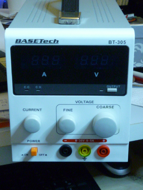

Danke für die "diskreten" Hinweise.Drüber schlafen ist immer gut, Du
hast ja Recht, und ich inzwischen keine Lust mehr.Jetzt probier ich's
noch mit dem Labornetzteil, 450 mA auf WW vom Panel und dann die
Spannung langsam hochschrauben und schauen ob was passiert.Sonst die
Ampere hochregeln, die Herrin der Lampe sagt "ist egal wenn sie kaputt
geht!".
Das ist die Lampe:
https://www.led-centrum.de/innenleuchten/led/deckenleuchten/ledvance-smart-planon-120x10-aufbau-panel-frameless-rgbw-weiss-wifi.html

OP #6947718
So, die Lösung naht. War heute dort, Labornetzteil angeschlossen, bei 32
V braucht das LED-Panel 80 mA. Ich bin sprachlos.Das ist ein Zehntel von
dem was auf dem Schaltnetzteil draufsteht, und selbst bei 40 V wird der
Verbrauch wohl kaum viel höher sein.Das heißt ich kann das neue
Schaltnetzteil bedenkenlos einbauen. Jetzt habe ich wieder viel gelernt,
aus Vorsicht ja nix kaputt zu machen, aber eigentlioch war die ganze
Aktion für'n Arsch. Wenn ich elektrisch/elektronische Kenntnisse gehabt
hätte.Dafür tausche ich bei einem 2-Zylinder-V-Motorradmotor die
Kurbelwelle aus, neue Übermaßkolben, neue Ventile einschleifen, das kann
auch nicht Jeder.
Gast #6947723
Ein heftiger Trugschluss!
Die LEDs haben eine exponentielle Kennlinie!
