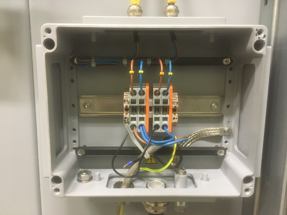

Guten Morgen,
vielleicht könnt ihr mir weiterhelfen, es ist an sich ein recht banales
Thema, aber ich weiß nicht mehr weiter. Es gibt ja von diversen
Herstellern Alu-Klemmengehäuse mit Silikondichtungen am Deckel (Bopla,
Weidmüller, Spelsberg, usw.). In die Gehäusewand sollen Löcher für
Hartingbuchsen rein zum Kabel einstecken. Zur einfacheren Bearbeitung
habe ich mir gedacht daß ich eine Kiste nehme wo die Anschlußplatte von
außen angeschraubt ist, die mach ich dann weg und kann bequem die Löcher
rausfräsen, bohren, was auch immer. Soviel zur Theorie.
Leider find ich da irgendwie gar nix Passendes. Es gibt zwar haufenweise
Kästen mit Dichtungen, aber die haben in den Seitenwänden keine
abnehmbaren Platten. Geben muß es sowas aber, weil ich habs schon mal
gesehen an einer Bordstromanlage für eine Fregatte, da waren solche
Kästen mit abnehmbaren Verschraubungsplatten eingebaut, es war deren
hauseigenes Automationssystem. Leider hab ich dem damals keine Beachtung
geschenkt weil ich es zu dem Zeitpunkt nicht gebraucht hab.
Weiß irgendjemand von Euch wo ich solche Kästen herkriege? Ansonsten
wenns sowas auf dem freien Markt nicht gibt wars wohl ne
Sonderanfertigung für die Firma…denn mach ich eben normale runde Löcher
in die Gehäusewand, bau metrische Verschraubungen ein und denn kommt die
Steckverbindung halt irgendwo außerhalb hin.
Danke für Eure Hilfe.

die meisten Hersteller haben nur Edelstahlgehäuse mit Flanschplatten im
Programm. Z.B. Klippon TB von Weidmüller. Gibt's natürlich auch von
Rose, uvm.
