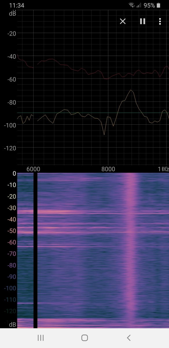

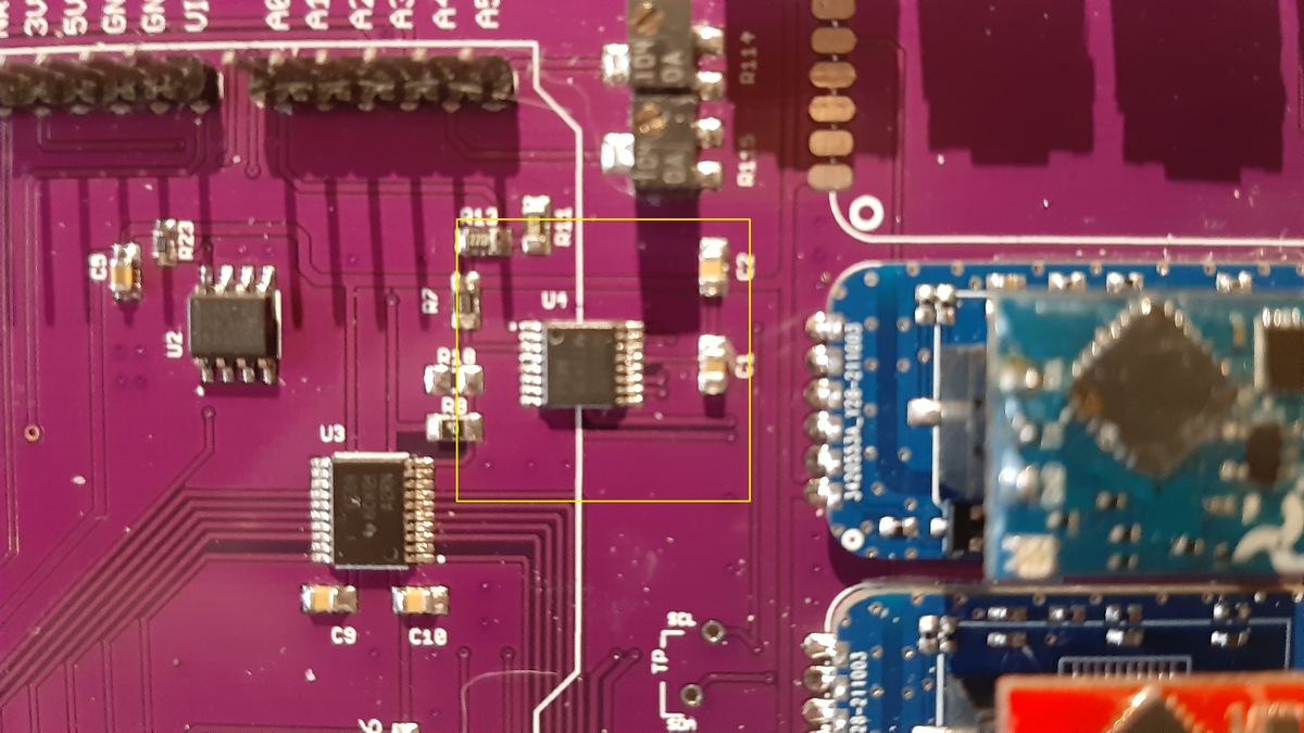

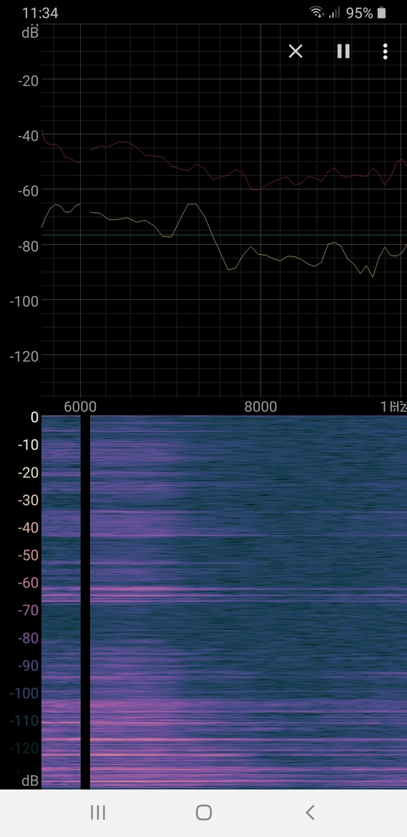

ich habe auf einer PLC ein ADC122C04 Verbaut. dieser fängt nach dem
einschalten an zu Pfeifen.
Bild 1 mit ADC
Bild 2 ohne ADC

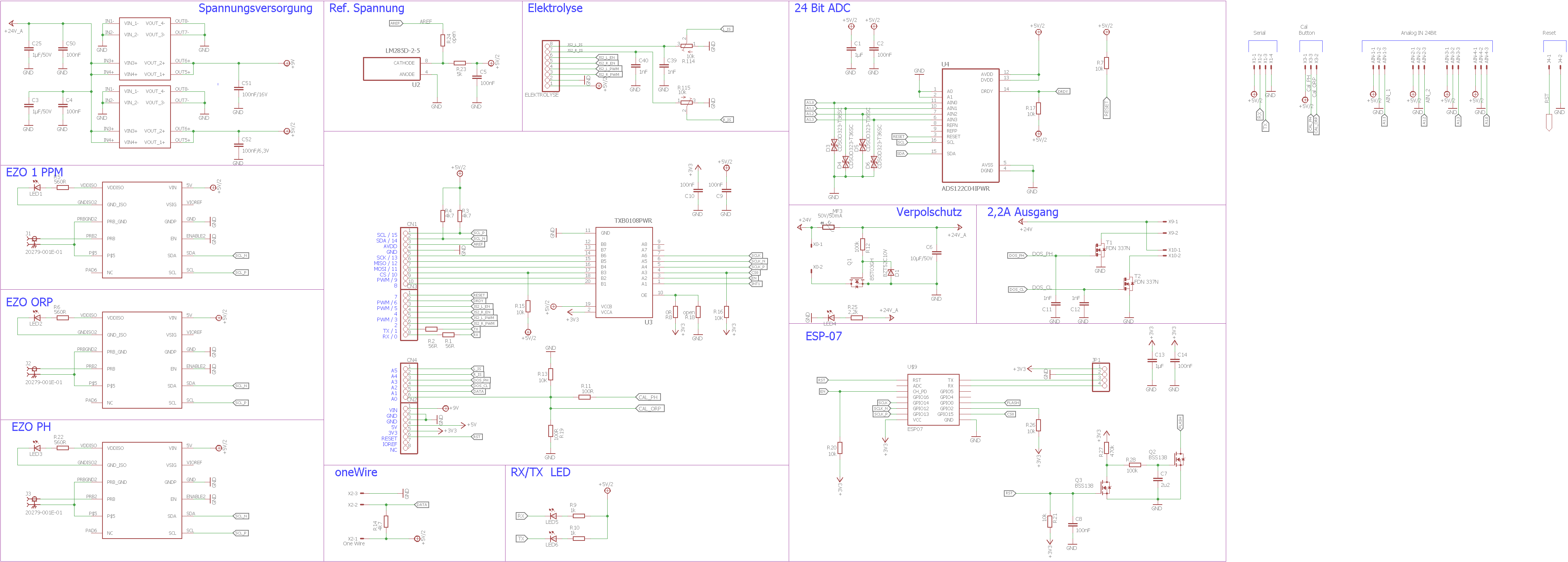

Bild 3 Schaltung
dies bewegt sich zwischen 8000 und 9000 Hz. Hat Jemand Erfahrung mit
diesem Bauteil und kann mir da weiterhelfen wie ich dieses Pfeifen weg
bekomme?
Leider konnte ich das nur über das Handy messen.

Gast #6944154
Aus der Verwegenheit SCL zu SCP_P und SDA zu SCL_N zu machen
(siehe Schaltplan) entnehme ich dass du keine Ahnung hast was
du da machst.
Daher wäre es sinnvoll den kompletten Schaltplan zu zeigen.
Moderator (Firma: Titel) Persönliche Seite #6944170
Ingo S. schrieb:
> ein ADC122C04 Verbaut. dieser fängt nach dem einschalten an zu Pfeifen.
Sicher nicht.
Blindflieger schrieb:
> Ist PLC gesund?
"Programmable Logic Control", zu deutsch "SPS".
> entnehme ich dass du keine Ahnung hast was du da machst.
Ich denke, du liegst da richtig. Denn auch diese ssa33l-e3/61t sind laut
Datenblatt einfache Schottkydioden und NICHT BIDIREKTIONAL. Auch bei
"unschädlichem" Einbau werden sie dir mit ihrem Sperrstrom bis zu 500uA
(bei 25°C) noch Probleme machen. Und die gewünschte Schutzfunktion
können sie nur gegen negative Spannungen, aber nicht gegen positive
Überspannung ausüben.
Und den Aufbau, der da pfeift.

Gast #6944301
Ingo S. schrieb:
Was ist denn ein EZO ORP?
Was ist denn ein EZO 1 PPM?
Sind die Spannungsregler geheim?
> Du darfst auch Bauelemente nach deinem Belieben
> verschalten, abweichend von dem was sinnvoll ist, egal wie
> und warum, Hauptsache es macht dir Spass.
Sollten die Ausgänge VOUT_3 und VOUT_4 der Spannungsregler wirklich
Ausgänge sein welche Spannung liefern dann hast du wirklich viel
Spass, eventuell sogar mit magic smoke. Allerdings lässt sich
das aus der Ferne schwer beurteilen denn die Spannungsregler sind
offensichtlich so geheim dass sie keine Bezeichnungen tragen
dürfen.
OP #6944417
> Ingo S. schrieb:
> dürfen.
die EZO Bords sind fertige Bauteile
[[☻https://www.whiteboxes.ch/shop/ezo-ph-circuit/]]
also keine Spannungsregler.
VOUT_3 VOUT_4 sind von  den DC_DC Wandlern und die haben eben diese
Bezeichnung.
DC-DC Wandler MP1584EN
OP #6944437

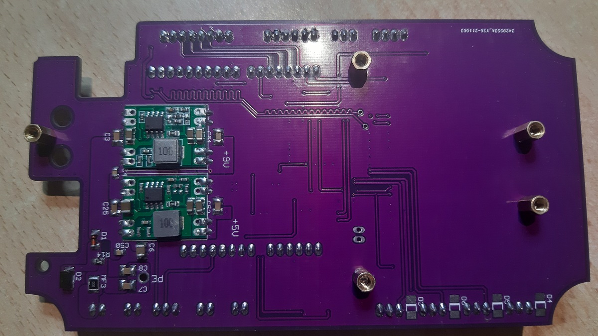

Habe das Teil gefunden was solch ein Pfeifen Produziert. Es ist ein
MP1584 Chip. Dadurch das es ein solch hoher Ton ist konnte man es nicht
genau finden. Aber nun mit einem kleinem Micro bin ich der Sache schon
eher auf die Schliche gekommen.
Also ADS OK alles gut.
