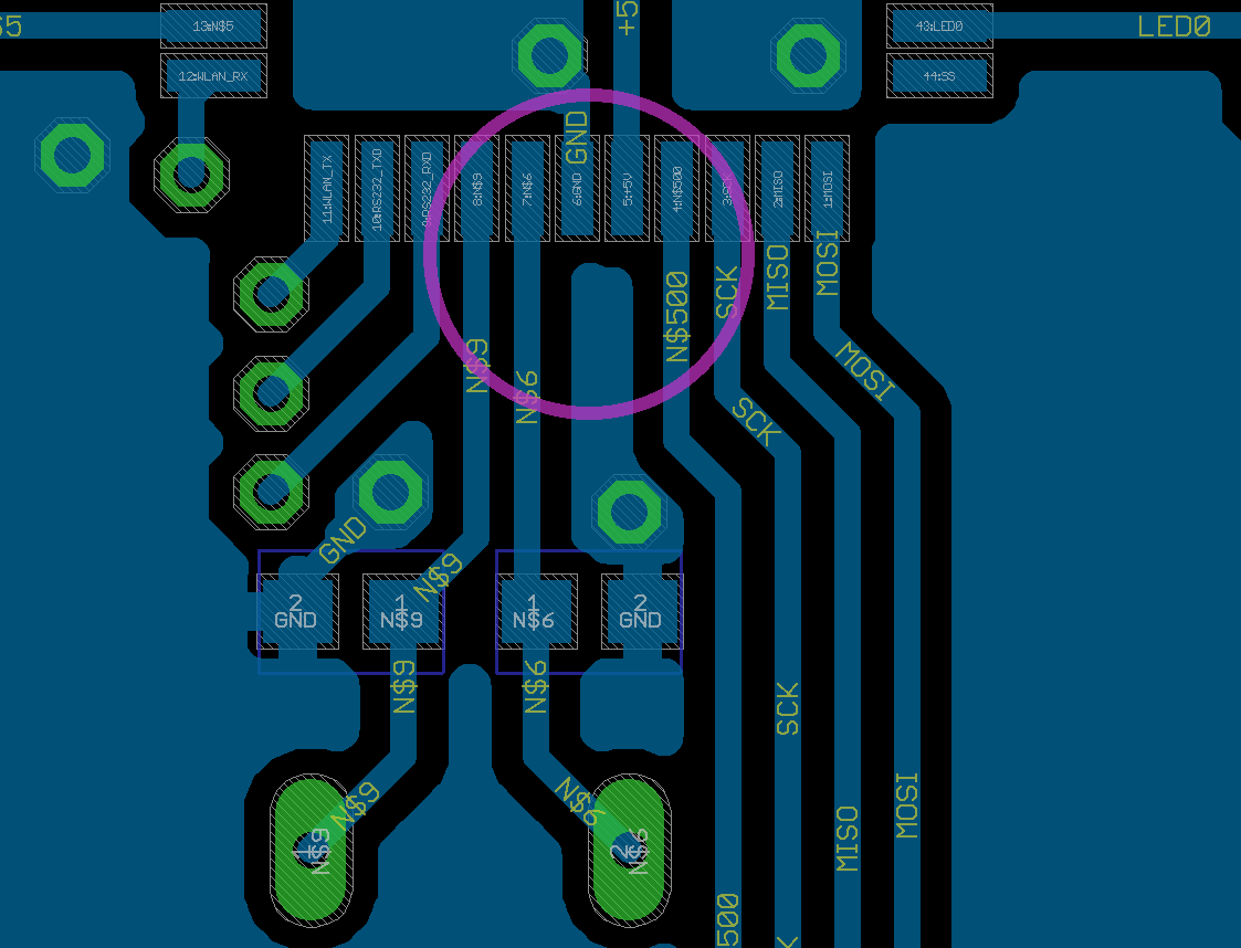

#6944533
Moha S. schrieb:
> Wie schließe ich eine Komponente mit Ground am Besten an? durch
> Via oder durch die Oberfläche, die mit Ground gefüllt ist?
Zufällig hab' ich gerade ein Bild gefunden, wie man Quarz und uC per
GND-Polygon verbindet -- nicht. Der Fehler war hier, dass die
Strichstärke des Polygons zu dick war. Normalerweise ein guter Plan,
aber der Autofluter kommt dann nicht durch jeden Engpass.
