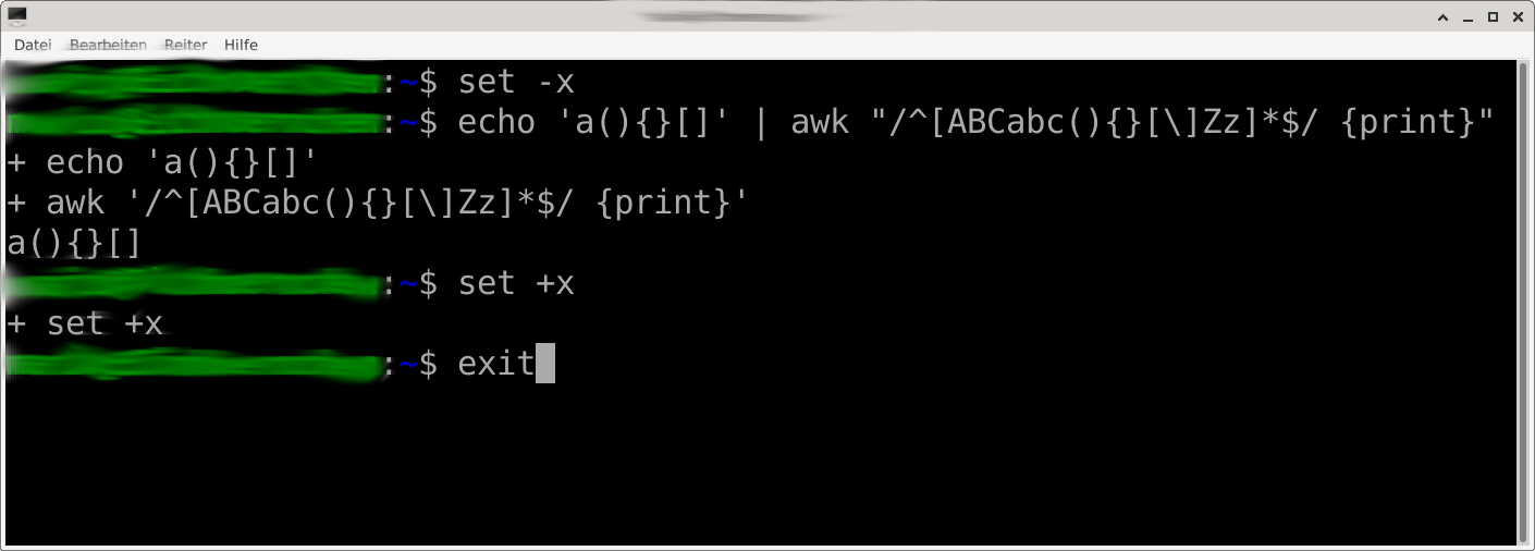

Ich nutze GNU awk 5.1.0.
Da muß ich nut die schließende eckige Klammer mit einem einfachen
Backslash schützen.
Das 'set -x' schaltet die Anzeige der Shell-Expansion ein. Dadurch
entstehen die Zeilen, die mit einem '+' beginnen und ich kann recht
schnell erkennen, wie der letztlich ausgeführte Befehl nach der
Shellexpansion aussieht. Ist ein Hilfsmittel.
