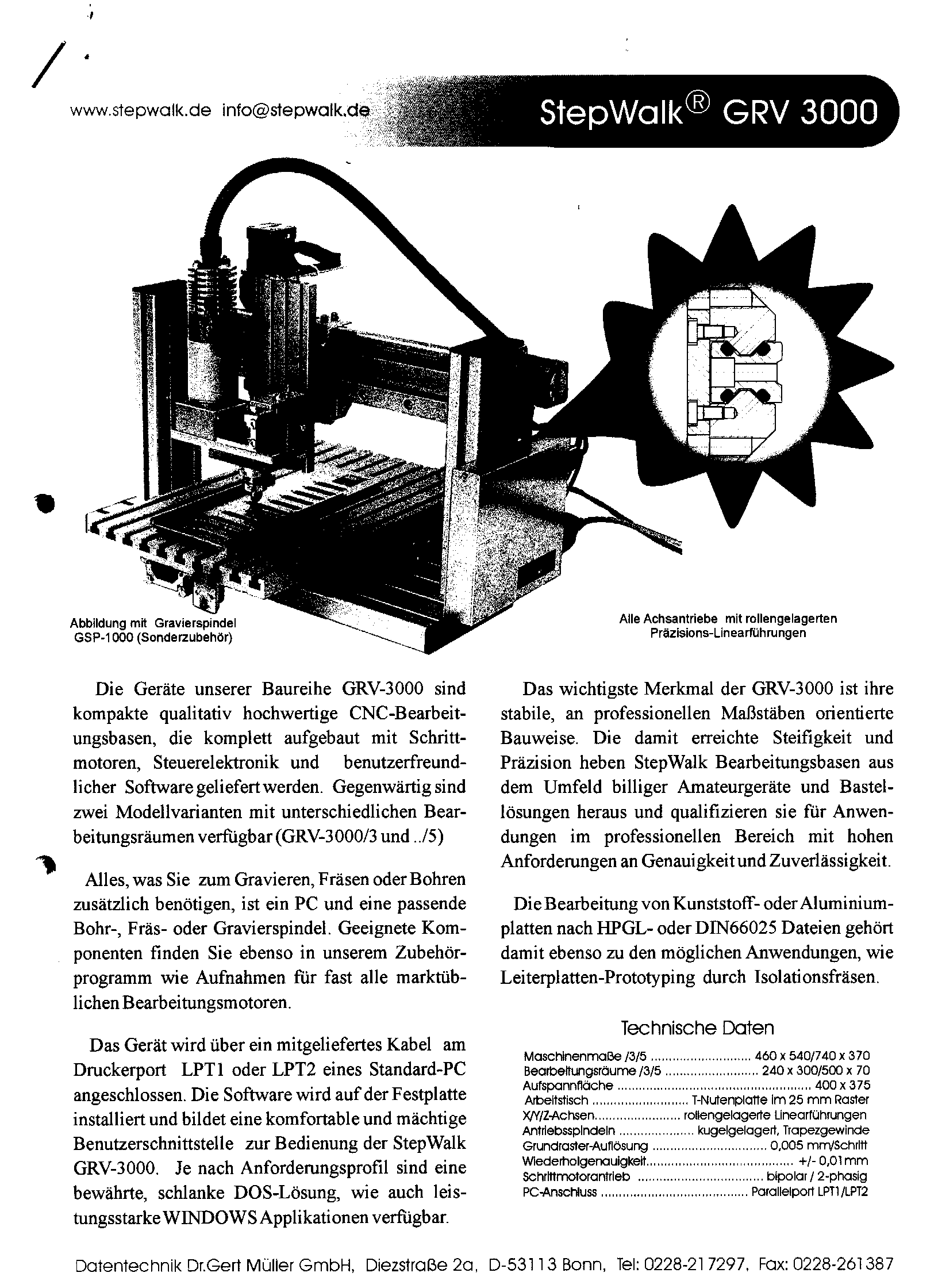

So 2005 hatte ich mir einen Prospekt und ein Angebot schicken lassen.
Die Mechanik sieht sehr nach der Step Walk GRV-3000 aus.
Die Soft war damals PC-NC.
Was ich noch habe, wäre eine Preisliste über Tools und Werkzeuge von
damals.
Müller Datentechnik gibt es ja nicht mehr.

Weiss nicht was genau der Zusatz mot bedeutet und ob folgende Infos zutreffen für Deine Sachen, aber es findet sich im öffentlichen Archiv noch alte PDF, zB zu einer Steuerung und NT eines grv3000
https://web.archive.org/web/20041122075341if_/http://home.t-online.de:80/home/datecmul/stw300.pdf
https://web.archive.org/web/20040701032736fw_/http://home.t-online.de/home/datecmul/grv3000k.pdf
Hier link zur gleichen Seite mit Steuerung und Beschreibung https://web.archive.org/web/20010513134457fw_/http://home.t-online.de/home/datecmul/stpw300.htm
Hier noch Preisliste als Überblick https://web.archive.org/web/20040701060449fw_/http://home.t-online.de/home/datecmul/preise.pdf
Hier pdf zu der alten pc nc software https://web.archive.org/web/20040701025227fw_/http://home.t-online.de/home/datecmul/pcnc30d.pdf
