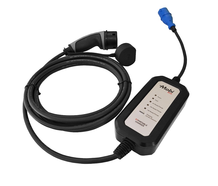

Hallo, guten Tag. Gibt es eigentlich Aufladegeräte für das Akku vom E-Auto für eine normale Steckdose. Nachdem Motto : Netzkabel vom Aufladegerät durch das Kellerfenster an die Steckdose 220-240 Volt stecken und das E-Auto aufladen? Danke.
#6945526
Klar… ist bei vielen Fahrzeugen als „notladekabel“ dabei. 2.3kW ist da Standard
#6945552
Danke für die Info. Die Ladekabel für die Steckdose nennen sich nicht "Notladekabel", also ist das für das Laden zb aus dem eigenen Haushalt raus möglich , wer zb zur Miete wohnt. Welche Ampere-Stärke muss die Haus-Steckdose liefern ohne Schädigung? Gruss
#6945555
peter bierbach schrieb: > Welche Ampere-Stärke muss die Haus-Steckdose liefern ohne Schädigung? 10A.
#6945568
Doch nennen sie sich bei allen Auto Herstellern..schau es dir bei VW , Renault etc in den Preislisten an. Mennekes oder Lapp haben soetwas als normales Ladekabel im Programm. Wie schon geschrieben sind die meisten erhältlichen Kabel für 2.3kw (10A) ausgelegt. 13A oder 16A gibt es auch bzw. einstellbare …allerdings sind Schuko Steckdosen nicht für eine Dauerbelastung von 16A gebaut und brennen gerne mal ab beim Laden…deswegen haben die guten eine Temperaturüberwachung im Schuko Stecker integriert. P.s. Die Steckdose sollte einen eigenen RCD bzw. RCBO haben!

TestX schrieb: > 2.3kW ist da Standard Beim meinem Corsa war ein 1,8kW Schuko-Chargerkabel dabei. Und das musste auch 2 Wochen genutzt werden, weil die Wallbox erst nach dem Auto kam. Das reicht damit auch problemlos um mehr als die übliche Pendelstrecke von bei mir 30km pro Richtung wieder nachzuladen. Der Kabelweg zur Carport-Steckdose geht über gleich mehrere Abzweigdosen, aber da ist auch nach mehreren Stunden laden alles kalt geblieben. Man macht sich da vermutlich in den meisten Fällen mehr Gedanken als nötig, aber nachprüfen schadet ja auch nicht... Bei vielen Neuwagen ist inzwischen kein Schukolader mehr standardmässig dabei. Aber falls wie bei mir die Wallbox erst nach dem Auto kommt oder man sich was für Sonderfälle/Notfälle zusätzlich zulegen will: Schuko oder 16er-/32er-CEE auf Typ2 als "portable Wallbox" ist inzwischen an allen Ecken problemlos zu bekommen. Über so ein Ding (mit 16A-CEE Anschluss) hab ich auch mal testweise geladen und kann man meiner Ansicht nach auch unter Umständen statt einer regulären Wallbox dauerhaft nutzen. Möglichkeit zur Wandmontage ist bei denen auch häufig vorgesehen, aber vllt. eher unwichtige Dinge wie z.B. Freigabe durch RFID-Chip/PIN oder Stromzähler fehlen meist.
#6945921

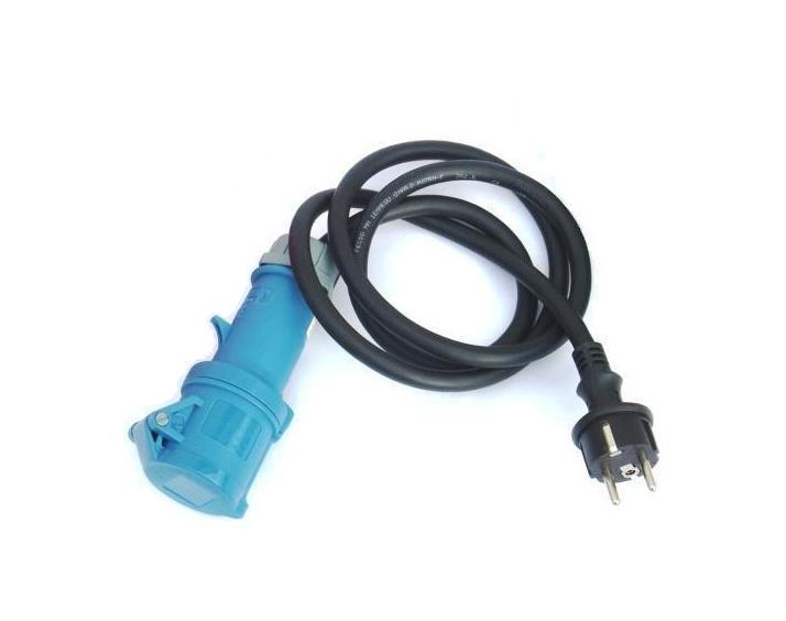

Die meisten Ladegeräte von EAutos sind etwas kritisch im Hinblick auf den Leitungswiderstand und Erdung. Es werden auch Spannungsabfälle durch eine Variation des Laststromes bestimmt. Werden die niedrigen Schwellwerte überschritten, schaltet es sich ab. Daher solltest Du jemanden im Bekanntenkreis bitten ein gutes Stündchen sein Auto mit einem solchen Ladegerät an Deiner Steckdose zu laden.
bluppdidupp schrieb: > Über so ein Ding (mit 16A-CEE Anschluss) hab ich auch mal testweise > geladen und kann man meiner Ansicht nach auch unter Umständen statt > einer regulären Wallbox dauerhaft nutzen. Bei diesem Ziegel mit einem blauen einphasigen 16A CEE Stecker lässt sich der Ladestrom in 3 Stufen einstellen 6, 10 und 16A. Damit kann man zu Hause problemlos mit 16A dauerhaft ohne Wärmeprobleme an einer blauen CEE Steckdose laden. Mit dem Adapterkabel von Schoko auf CEE kann man dann auch bei Freunden mit 6A oder 10A an Schuko laden, wenn die keine blaue CEE Steckdose zur Verfügung stellen können. Oliver S. schrieb: > Die Schuko-Spec definiert als maximalen Dauerstrom 16A Die Betonung liegt auf maximal und auch nicht dauerhaft!
#6945943
Michael M. schrieb: > Mit dem Adapterkabel von Schoko auf CEE kann man > dann auch bei Freunden mit 6A oder 10A an Schuko laden Früher hat man seinen Kraftstoff selbst bezahlt, jetzt schnorrt man sich bei seinen Freunden durch?
Manfred schrieb: > jetzt schnorrt man sich bei seinen Freunden durch? Natürlich nicht! Dafür bringe ich schließlich leckeren Kuchen mit. 🍰
Michael M. schrieb: > Die Betonung liegt auf maximal und auch nicht dauerhaft! Nope. Die Spec sagt schlicht 16A, ohne jede Einschränkung. Mit einer ordnungsgemäß installierten Dose mit 2.5qmm Zuleitung und einem ebenso ordnungsgemäß installierten Stecker in gutem Zustand funktioniert das auch. Ebenso unstrittig ist, daß eine blaue CEE-Dose sehr viel mehr Reserven bietet, und man die dafür einsetzten sollte. Und natürlich muß die ganze Elektroinstallation in einwandfreiem Zustand sein. Auch eine blaue CEE bringt nichts, wenn die 1,5qmm Zuleitung über 5 Verteilerdosen mit Lüsterklemmen kommt. Oliver

Name: schrieb: > Lässt der wirklich 16A zu, wenn der Schuko-Adapter gesteckt ist? Mein > Stand ist, dass er den angesteckten Adapter erkennt. > Bin aber kein Experte für den Juice Booster. Yupp, bei Schuko begrenzt er auf 13A: https://www.brack.ch/juice-technology-adapter-juice-celsius-cee-7-7-schuko-890268?utm_source=technikblog&utm_medium=koop&utm_campaign=!cc-cmot!b2-c!l-d!t-koop!s-technikblog!z-juice_technology
Name: schrieb: > Yupp, bei Schuko begrenzt er auf 13A: Ok, hatte ich verdrängt. Ich hatte nur deren Temperaturüberwachung im Gedächtnis. Oliver
Name: schrieb: > Die "richtigen" ICCB haben alle nur 8, 10 oder 12A. der aktuelle Tesla-Ladeziegel kann bis 13A...
