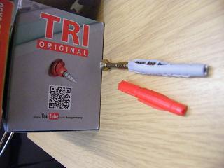

Moin moin,
sollte einige Dübel in Beton setzen, zur Verfügung steht ein Sortiment
an Schrauben und Dübeln und ich knoble eben, welche Schraube wohl in
welchen Dübel passt. Ich finde 5er, 6er und 8er Dübel und gehe mal davon
aus, dass es wie bei den Schrauben 7er Dübel nicht gibt, richtig?
Also ein 6er Dübel wäre passend. Nun stellt sich die Frage, welche
Schraube man da rein dreht. Ich messe im Dübel innen 5mm und ich finde
Schrauben mit 4mm, 4.5mm, und 5mm, im Bild eingedreht eine Schraube mit
5mm.
Mit der 5mm Schraube scheint mir das zu eng zu werden. Wie finde ich
heraus, welcher Schraubendurchmesser zu einem Dübel passt? Gibt es so
etwas wie eine Faustformel Dübel-Innendurchmesser zu
Gewinde-Außendurchmesser?
Sind eigentlich alle Holzschrauben auch für Dübel geeignet?
Heiner
von HildeK (Gast)
Heiner W. schrieb:
> Wie finde ich heraus, welcher Schraubendurchmesser zu einem Dübel passt?
Abgebildet hast du einen von Fischer. Da steht üblicherweise auf der
Verpackung für welche Schrauben er geeignet ist.
Eigentlich ist die Vorgehensweise umgekehrt: man will was befestigen und
braucht dafür Schrauben mit der passenden Festigkeit. Dann sucht man
dafür den passenden Dübel.
Du bist mir zuvorgekommen. Genau, steht auf jeder
Fischer-Dübel-Packung drauf, welches Schrauben-Gewinde/Maß und welcher
Bohrer zueinander passen.

von Percy N. (vox_bovi)
4,5 sollte in Beton prima zu 6 mm passen, insbesondere, wenn
hauptsächlich auf Scherung belastet wird.

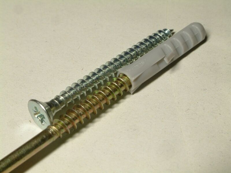

Rudi Radlos schrieb:
> Die meisten Dübel im Haus sind 6er Dübel mit 4-5mm Schrauben, wenn nicht
> Länge oder Belastung etwas anderes erfordert. Allerdings kaufe ich nicht
> die ganz einfachen Fischer, sondern nur oft UV-Dübel mit Loch am Ende,
> da diese auch bei Hohlziegeln (mit langer Schraube) sich verknoten.
Das Loch hat mit dem "Verknoten" gar nix zu tun. Das kommt aus der
Struktur des Dübels. Generell muss die Schraube länger als der Dübel
sein, damit die den Dübel beim festdrehen staucht und somit per
Spreizung an die Lochwand anpresst oder ihn vollständig apreizt. Die
Schraube schafft sich das Loch ggf selbst.
Die verschiedenen hohlraumgeeigneten Dübel verhalten sich dann jeweils
anders. Knoten oder Falten, einmal oder in jedem Hohlraum...
4,5mm Holzschraube ja, Mehrzweckschraube (umgangssprachlich Spax) hält
nicht vernünftig.
Karl schrieb:
> Ja, am besten stellt man vorher eine Statik auf,
Spinner
Auf Deinem Bild sehe Tox-Tri, die ich hier im Haus nie wieder sehen
möchte. Die funktionieren im Katalog, aber nicht in kritischen Wänden.
Es gibt auch von Fischer einen Dübel mit Loch am Ende, der sich bei
genügend großer Schraubenlänge in der Art eines Hohlraumdübels
aufspreizt und aus einem besser geeigneten Kunststoff besteht.
Man muß ein Gefühl für die Befestigung entwickeln, einen Universaldübel
gibt es nicht. In meinem Korb liegen verschiedene Dübel und man merkt
schon beim Anschrauben, ob der zieht.

von A. S. (Gast)
Schlaumaier schrieb:
> Die haben
> sich durch die Schraube nicht ausgedehnt
Das wäre natürlich ein Designfehler. Mach gerne mal ein Foto davon.
Meist ist es aber ein Problem, dass
 a) die Schraube nicht passt (zu dünn, nicht konisch)
 b) das Loch zu groß ist (ausgefranst, falscher Bohrer)
 c) die Schraube zu kurz ist (oder Dübel zu weit drin)
 d) Dübel dreht sich mit
> und hatten keine Haken die das zurückziehen verhindern.
Es muss nur klar sein, dass die Haken nichts zur Befestigung
beitragen. Die sind eher wie die Federn oder Gummibänder an den Krallen
von Steckdosen-Einsätzen.
A. S. schrieb:
> nicht konisch
Bei vernünftiger Arbeitsweise darf es daean nicht liegen. Der Dübel wird
nicht durch die (konische) Schraube aufgeweitet, sondern von der Spitze
her zusamnengezogen.
Zumindest gilt das für moderne Dübel; die alten blechgefassten
Textildübel brauchten tatsächlich konische Holzschrauben, aber dunnemals
gab es auch kaum anderes.
Sowohl der Dübel im Bild des TO als auch die meisten von Schlaumeier
weggeworfenen beiliegenden Dübel tun das nicht. Im Gegenteil: sie
klappen vorne auseinander und könnten nicht einmal.

von A. S. (Gast)
> Und DAS reicht ohne "Flügelchen" nicht aus. Weshalb sie raus fallen,
> wenn die durch das schlagen der Bohrmaschine das Loch etwas !!! größere
> macht.
Wie gesagt, dafür sind die Flügel nicht. Sie sind dafür da, in der Decke
zu halten bzw das mitdrehen zu erschweren.
Bei eingeschraubt er Schraube ist ihr Anteil 0. Dann hält der Dübel
durch die Ausweitung. Entweder durch konische Schrauben (also nicht
spax) oder an der (aufgespreizten) Spitze.

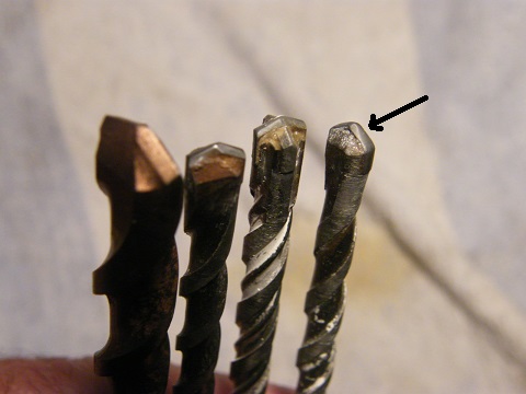

Ach und nur so nebenbei. Ein Beton-Bohrer hat KEINE Spitze. Das sind
vorne nur 2 "platten" die gegeneinander sitzen.
Kann ich schwer beschreiben, deshalb hier mal ein Foto.
https://de.wikipedia.org/wiki/Bohrer

>> macht.
> Bei eingeschraubter Schraube ist ihr Anteil 0.
Soweit völlig richtig.
> Dann hält der Dübel durch die Ausweitung.
> Entweder durch konische Schrauben (also nicht spax)
Beide Begründungen sind völlig falsch, wobei fraglich ist, was DU hier
mit aufpreizter Spitze meinst.
Konisch verläuft bei für normale Dübel geeignete Schrauben lediglich die
Spitze als Einführhilfe, der Rest des Gewindes ist zylindrisch
ausgeführt.
"Normale" Dübelschrauben verdrängen mehr Material, als z.B. Spax und
erzeugen dadurch beim gleichen Durchmesser von verwendeten Dübel und
Schraube einen grösseren Pressdruck im Bohrloch.
Um die gleiche Haltekraft im Bohrloch zu erzeugen, braucht es bei
gleicher wirksamer Spreizwirkungslänge im Dübel bei Spax einen
vergrösserten Durchmesser der Schraube.
In vielen Baubereichen sind Dübel + Spax passend gepaart seit
Jahrzehnten Standard, wobei Spax (PZ) aber eher den Schraubenkopf
bezeichnet, als das Gewinde und man immer öfter auf Torx umschwenkt.
Bei passender Länge von Bohrloch, Dübel, Dübelversenkung und Schraube
spreizt sich selbstverständlich immer auch die Dübelspitze.
Die hält aber auch nicht mehr, als jeder andere mm der wirksamen
Dübellänge.
Das ist aber unbedingt lediglich zu beachten, wenn man sich im absoluten
Grenzbereich bewegt, warum auch immer oder es sich um Spezialdübel/Wände
> Man bohrt in eine Wand niemals mit Schlag. !!! Normal OHNE Schlag
> bohren, und wenn man merkt das man auf Beton oder die echte Wand kommt,
> den Schlag einschalten. Was dein Krater gemacht hat ist, das der Schlag
> den Putz runter gehauen hat, d.h. der Bohrer hat noch keine Wand
> gesehen. Der Putz "fixiert" hinterher den Bohrer gegen wegrutschen, was
> er AUF den Putz gerne macht.
Du beschreibst die üblichen, aber schlechteren Steinbohrer.
Hab ich auch jahrelang benutzt, weil ich es nicht besser wusste. Diese
zentrieren nicht vernünftig.
Im Ahrtal musste ich im letzten halben Jahr (leider) viel stemmen und in
letzter Zeit massig Bohrungen setzen und hab da die Kreuzkopfbohrer für
SDS und SDS Plus (gibt es aber auch für normale Futter) kennengelernt.
Diese sind viel besser und zentrieren sofort.
Seitdem rühre ich die alten nicht mehr an.
> Nachtrag: Selbst wenn kein Putz da ist, IMMER ohne Schlag anfangen. Das
> der Bohrer eine Kuhle bekommt und nicht abhaut. !!!!

von A. S. (Gast)
> ausgeführt.
Bei Holzschrauben verjüngt es sich zwischen Gewinde und Kopf (wenn das
Gewinde nicht durchgeht), bei Dübelschrauben nicht (mehr Fleisch)
Zudem kann man konische Schrauben mit diesen Dübeln festziehen ohne
Haken/Gegenlager. Das geht mit Spax nicht.
Naja, die Beschreibung ist eh falsch, da üblicherweise bei den
Steinbohrern oben eine passend geformte Hartmetallplatte im "Bohrer"
sitzt.
Und wenn die wirklich spitz sein soll, kann man sich das auch
entsprechend schleifen.
Kommt auf das Produkt und Eigenbehandlung an.

Aber manche machen eine Wissenschaft daraus, um einen Router an der Wand
festzuschrauben.
Und nun ist es auch gut mit der Werbung der Firma, welche den
Berufsstand der Leute im Namen trägt, die Heringe fangen.
von Schlaumaier (Gast)
Chris D. schrieb:
> Es gibt Bohrhämmer, bei denen der Schlag erst ab einem gewissen Druck
> einsetzt .
Hab ich noch nie ein gesehen. Aber ich bin Heimwerker den seine > 30
Jahre alte Bohrmaschine reicht, für die paar Löcher in der Mietwohnung.
OK. Hab ich damals im Baumarkt vor > 30 Jahren empfohlen bekommen.
Schöne silberne mit rot angemalten Kopf. Ernsthaft. !!!
Und ich bin mit 2 Sätzen (in den gelbem Plastikkasten) über die ganzen

Sie verteilt nicht soviel Dreck im Raum.
von Ralf X. (ralf0815)
A. S. schrieb:
>> ausgeführt.
Du scheinst in Deinem Leben nur eine sehr begrenzte Anzahl/Auswahl von
"Holzschrauben" gesehen zu haben.
Das ist ein Märchen.
Dazu einfach nurmal typische Rahmen-Dübelverschraubungen ansehen, selbst
das erste Bild des EP scheinst Du nicht verstanden zu haben.
Gerade ungeeignete konische Schrauben (egal ob es an Durchmesser oder
Länge Liegt) reiben sich gerne schon am Dübeleingang fest und lassen
diesen im Bohrloch rotieren, bevor er genügend spreizt.
Eine Dübelverbindung im üblichen Sinne sollte sich möglichst/ausreichend
tief im Mauerwerk verankern und nicht im Putz.
Konische Aufweitungen Deiner Idee sind dagegen gut geeignet, den Putz
abplatzen zu lassen.
Von grösseren Schäden ganz zu schweigen.
Bestell einen HW, wenn Du mal etwas befestigen möchtest. :-)

> Leider sind die beigelegten für viele Fälle zu
> kurz, weil sie nur bis in den oberen Pfefferkuchenputz reichen.
Dass man sie auch tiefer in ein Bohrloch einschieben kann, ist Dir neu?
> Deswegen werfe ich sie auch oft weg und nehme gleich 50mm lange ohne
> Kragen und bohre bis >60mm damit die Schraube noch Platz hat
Also die neuen langen für noch tieferes Bohrloch nimmst Du ohne Kragen
und hoffst, dass die nicht reinrutschen?
Und die langen Schrauben waren dabei oder woher hast Du die?

Wie gesagt - das dachte ich auch, bis ich einen der Kreuzkopfbohrer
verwendet habe :-)

Sooo teuer sind die gar nicht. Ich hatte hier bei meinem (gebraucht
erworbenen) GBH ein Hiltiset dabei, bei dem der 6er und 8er fehlten. Ich
meine, die hätten von Hilti zusammen 12€ gekostet.
> Ich habe selber noch keinen dieser Kreuzkopfbohrer im Einsatz gehabt.
> Aber es gibt immer KLagen, dass die beiden zusätzlichen Meisselplatten
> sich gerne aus dem Verbund verabschieden, was physikalisch auch gut
> erklärbar ist.
> Anders ist es natürlich, wenn die vier Meisselflügel aus wirklich
> einem Teil bestehen.
Ich hab gerade mal geschaut - meine sind tatsächlich aus einem Teil.
Guter Hinweis, dass man darauf achten sollte.

Das ist übrigens das Kreuzkopf-Bohrer-Set, mit dem ich am meisten
gearbeitet (und jetzt auch selbst) habe. Knapp 40€ für die Bohrer ist
jetzt nicht zu allzuteuer.
https://www.ebay.de/itm/164615970598
Was mir in den letzten Monaten noch aufgefallen war:
1.) durch die engeren Windungen der Spiralen wird mMn der Bohrer besser
geführt und das Loch maßhaltiger
2.) durch Armiereisen geht die körnerartige Spitze viel besser durch und
drückt sich nicht weg.
Ich kann die wirklich nur empfehlen.

Wenn du allerdings nach SDSmax Bohrer > 20mm Durchmesser und 600 - 800mm
nutzbarer Bohrtiefe für Durchbrüche in Altbaukeller suchst wird es
gleich empfindlich teurer :-).
Da habe ich übrigens schon zwei Kreuzspitzen demoliert. Es sind Stücke
des Hartmetalls rausgebrochen, ich hatte das auf die unterschiedichsten
Bruchsteine geschoben, die im Fundament verbaut sind.
Ich kann jetzt nicht sagen, daß (nicht Hilti) Kreuzspitzen besser
zentrieren, aber der Hauptvorteil bei drei oder vierschneidigen Spitzen
ist der deutlich ruhigere Bohrverlauf da sich die zweischneidige Spitze
gerne auch in harten Kieseln bei Beton oder eben Steinkanten bei altem
Bruchmauerwerk verhakt.
Bei armiertem Beton macht das dann den Unterschied zwischen neu bohren
oder weitermachen.
Vor allem wenn man auf einer Leiter steht ist so ein Bohrer dann ein
echter Sicherheitsgewinn.

Im Baumarkt könnte ich eine Bosch GBH 2-26 mit 830 Watt und 2,7 J
leihen. In den techn. Daten zur Maschine lese ich, das der empfohlene
Bohrerdurchmesser bei 8-16 mm liegt. Was passiert, wenn ich einen 6mm
oder 5mm Bohrer spanne?
von Karl (Gast)
Mein Gott, der TO ist zu blöd mein 6er Dübel in die Wand zu bekommen und
die Leute sind noch blöder und diskutieren über Sandwände, Bohrhämmer
mit SDSmax und Kreuzbohrer. Und einer hält sich schlauer als der andere.
von Udo S. (urschmitt)
Heiner W. schrieb:
> Was passiert, wenn ich einen 6mm oder 5mm Bohrer spanne?
Nix, weil du mit dem Spannbohrfutter nicht hammerbohren kannst :-)
Mit dem SDS plus Bohrfutter und passendem SDS plus Bohrer schon eher.
Die Maschine taugt von 4-20mm
Wenn du nicht Vollgas gibst schont das den Bohrer.
Bei kleinen Billigbohrern und einer eher an der oberen Grenze
dimensionierten Maschine und Vollgas könnte es passieren dass der Bohrer
Karies kriegt.
Vor allem in Beton oder Natursteinmauerwerk.

von Markus L. (rollerblade)
Heiner W. schrieb:
> Den/die Bohrer mit blauer und ausgeglühter Spitze
> kann man in die Tonne treten.
Hartmetall läßt sich gar nicht weichglühen.
