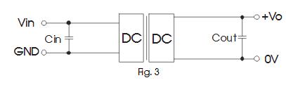

Ich habe mir bei Aliexpress ein USB-Isolator-Modul gekauft, das eine
galvanische Trennung einer USB Verbindung herstellt. Zur Trennung der
Spannungsversorgung befindet sich ein B0505S DC/DC-Wandler auf den Board
(https://www.mornsun-power.com/html/pdf/B0505S-1WR3.html). Parallel dazu
bietet das Modul eine Klemme, um die Spannung für den Ausgang "von
außen" bereitzustellen - ganz praktisch wenn man höhere Ströme benötigt,
der Wandler kann nur max 1W. Mir ist aufgefallen, dass der Anschluss für
die externe Versorgung einfach parallel zum Ausgang des DC/DC-Wandlers
liegt. Das kommt mir erstmal etwas "dirty" vor, oder ist das
unproblematische Praxis, den Wandler und externe Versorgung quasi
gegeneinander arbeiten zu lassen? Der Ausgang des Wandlers ist laut DB
"unregulated", kann man das deshalb machen? Wollte nur mal eine Meinung
dazu einholen ... :-)
Danke!
Gast #6945775
Matthias S. schrieb:
> Eigentlich, wie hinz sagte, da gerade nicht.
Sagte ich nicht.
> Aber so ein ungeregelter
> Wandler hat ja nur einen Gleichrichter, der einfach sperrt, wenn am
> Ausgang mehr Spannung liegt als am Wandlertrafo.
Eben.
Gast #6945826
Solange Deine Hilfsspannung richtig herum zugespeist wird, könnte es
klappen. Interessant wäre noch, wenn Deine Hilfsspannung nicht da ist,
ob dieser Wandler evtl. überlastet werden könnte od. evtl. den
bestimmten USB-Strom erst nach USB-Verhandlung liefert.
Gast #6945906
Danke für die Antworten! Dann werde ich das Ding mal entsprechend mit
externer Versorgung benutzen.
Den Fall hatte ich schon, so kam ich überhaupt darauf, die externe
Versorgung benutzen zu wollen. Wenn ich "sekundär" (also nach der
Trennung) zu stark belaste (also ein USB Gerät anschließe, dass zuviel
Strom braucht) geht der Wandler in die Knie (Spannung bricht ein) und
das angeschlossene USB Gerät wird nicht mehr erkannt.
Gast #6945923
Schön und gut, aber wenn intern und extern die Nennspannung gleich ist,
was ja sinnvoll ist, dann sperrt die Diode (wenn sie denn da ist) dann
wenn der interne Wandler in die Knie geht - was heisst dass dieser trotz
externer Versorgung nahe an seiner maximalen Leistung bestrieben wird.
Das ist eigentlich nicht der Zweck der Sache und auch nicht gut für die
Lebensdauer.
Georg
Gast #6946043
> Lebensdauer.
Man könnte ja einen relativ hochohmige Lastwiderstand an den
Wandlerausgang hängen damit er nicht unnötig hochläuft und seinen Elko
killt.
Gast #6946548
> Lebensdauer.
Okay, die Meinungen gehen also vielleicht doch ein wenig auseinander,
wenn ich euch richtig verstehe. Ich könnte den Wandler auch auslöten und
das Modul dann nur für externe Versorgung verwenden. Das hätte ich mit
gespart, wenn es nicht nötig ist ...
