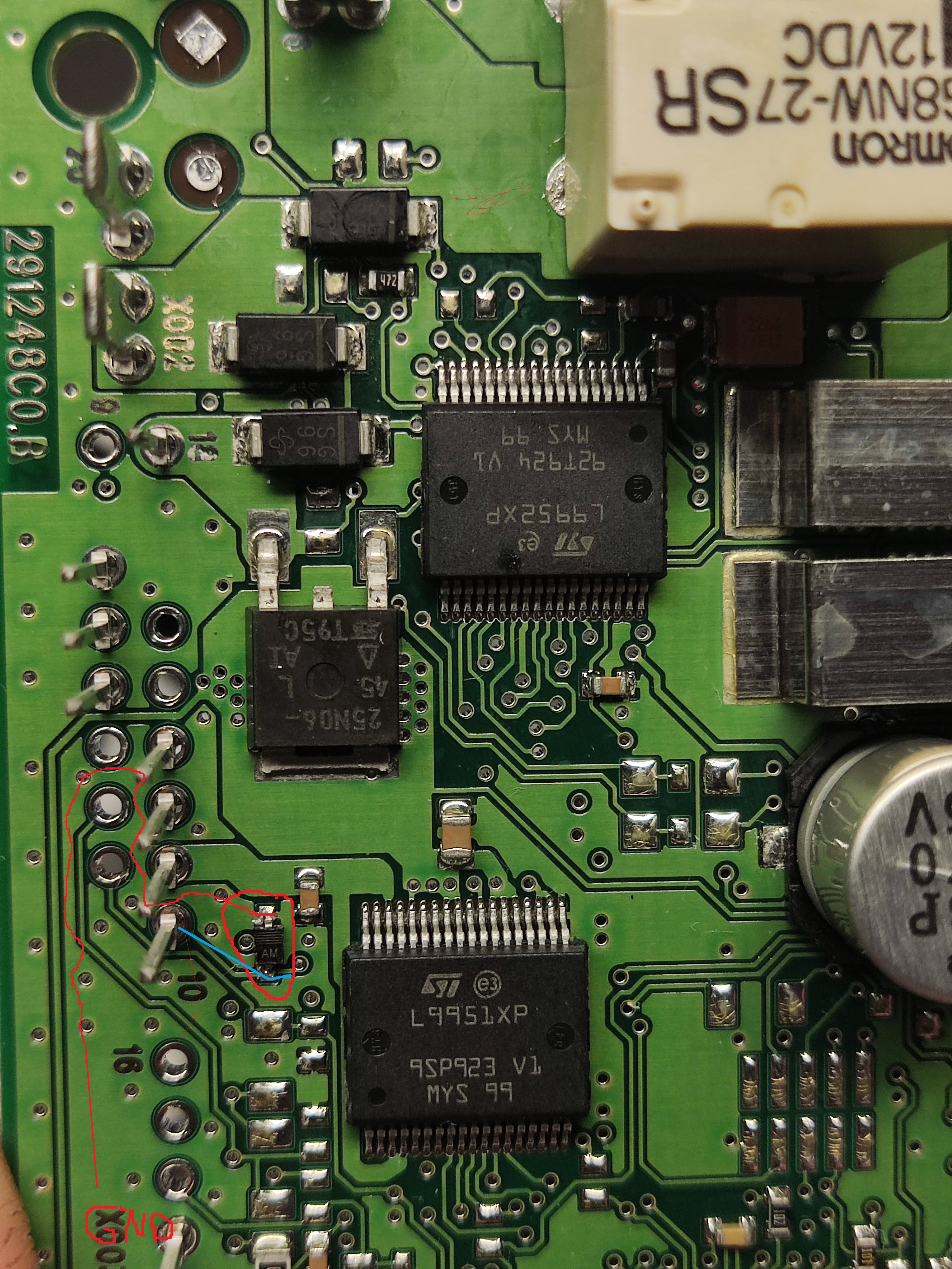

Bin dabei ein Türsteuergerät zu reparieren.
Nun habe ich im Dioden Test Modus meines Multimeters ein verdächtiges
Bauteil gefunden, von dem ich annehme, dass es eine Diode ist.
In beide Richtungen OL am Messgerät.
Anbei ein Bild von der Platine und ein paar umliegende Chips.

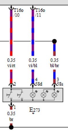

Rot ist GND und Blau geht zu pin 10 im Stromlaufplan
Kann mir jemand sagen was das ist und ob ich falsch mit der Annahme
liege das dies eine Diode ist?
Danke
Was denn für eines?
> ein verdächtiges Bauteil gefunden
Warum verdächtigst du dieses Bauteil?
Gibt es andere "gleiche" Bauteile auf dieser Platine?
Also vermutlich nicht defekt, sondern eine bidirektionale TVS-Diode.
Basieredn auf dem Marking AM und dem Gehäuse würde ich da auf die
PESD1LIN tippen.
http://www.dl7avf.info/charts/smdcode/caf.html#TOC
https://www.nexperia.com/products/automotive-qualified-products-aec-q100-q101/automotive-esd-protection-and-tvs/lin-can-fd-flexray/PESD1LIN.html
