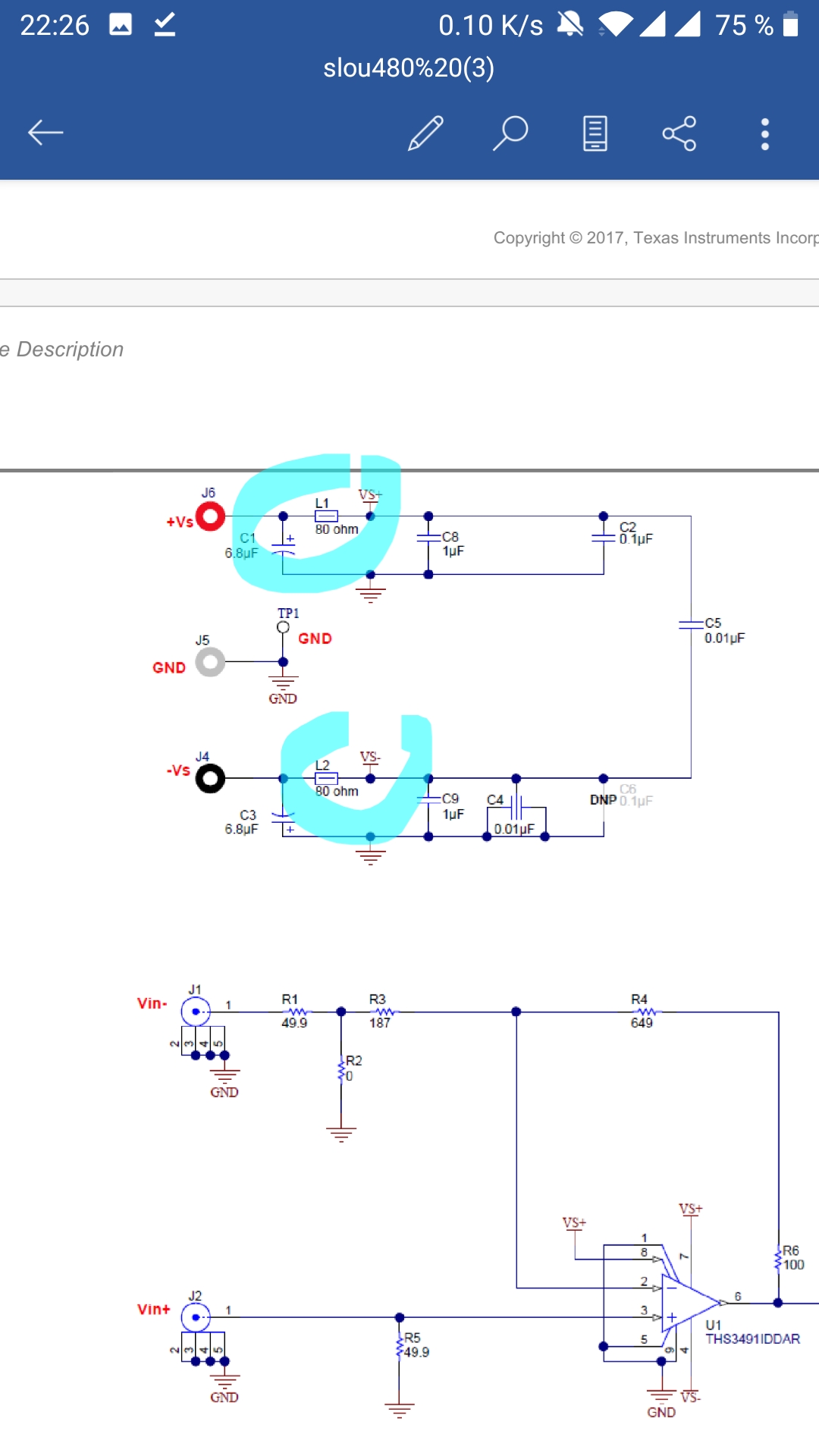

Ferrite Bead -> max 80ohm
#6946114
Anonym A. schrieb:
> Darf der Ferrite Beads nur maximal 80ohm DC Widerstand haben
NEIN!
> oder was
> bedeutet es?
Das ist der Widerstand bei seiner Nennfrequenz. Die liegt je nach Typ
bei 20-100MHz. Der DC-Widerstand ist DEUTLICH kleiner, im Bereich 1 Ohm
oder so. Diese Ferritperlen sind absichtlich verlustbehaftet, um bei
hohen Frequenzen eine gute Dämpfung zu erzielen.
> Impedanz muss ich selber aussuchen?
Naja, ohne Angabe der Frequenz ist der Wert nicht viel Wert. Man kann
den Typ aus der Stückliste nehmen bzw. einen Typ mit ähnlichen Werten
nutzen.
#6946119
die 80R sind meist bei 100Mhz angegeben, bei 3A und in Bauform 1206
haben die nur n paar Milliohm. Das sind "absichtlich schlechte"
HF-Bauteile ohne jetzt von Induktivitäten zu sprechen. Na und je nach
Impedanzniveau deiner Schaltung gibts die eben von 50 Ohm bis 1K oderso.
