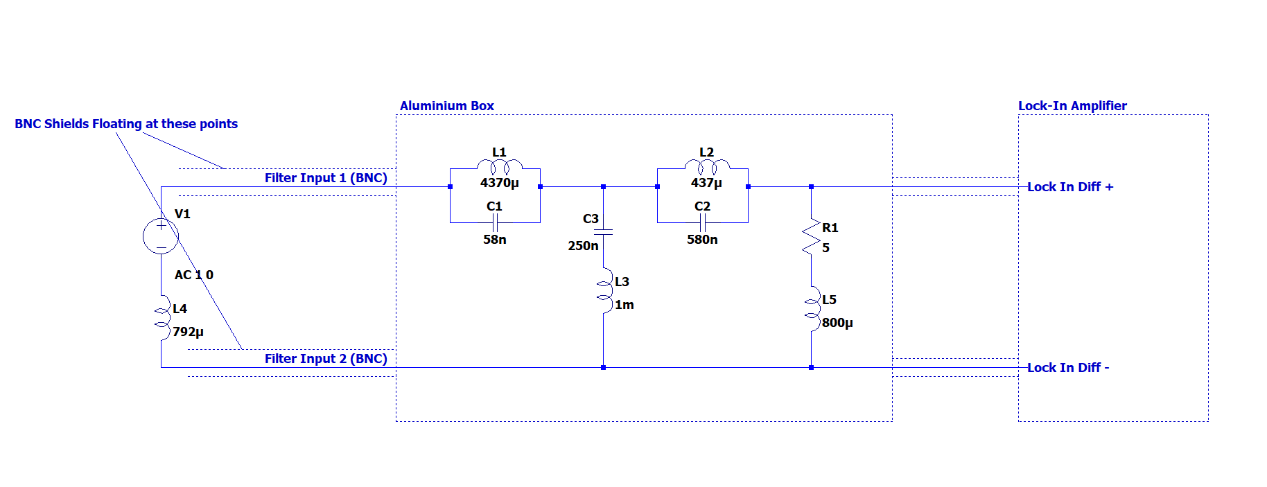

Hallo zusammen
Ich müsste eine Pickup Spule über einen Bandsperrfilter mit den
differentiellen Eingängen eines Lock-In Verstärkers verbinden und frage
mich, wie ich das am besten mit der Kabelführung mache. Die Pickupspule
ist mit einem Litzendraht (100 x 50um) gewickelt.
Aktuell plane ich das folgendermassen zu machen:
1. Die beiden Litzdrahtenden der Pickupspule möglichst kurz halten und
möglichst direkt an die Innenleiter zweier Koaxialkabel anlöten.
2. Die beiden Koaxialkabel an zwei BNC Stecker eines Aluminium-Gehäuses
anschliessen. In dem Gehäuse befindet sich mein Bandsperrfilter. Beim
Gehäuse dachte ich an sowas:
https://www.distrelec.ch/de/universalgehaeuse-eddystone-187-7x119-5x56-4mm-aluminium-druckguss-metall-matt-ip54-hammond-26827psla/p/15005566?ext_cid=shgooaqchde-P-Shopping-Fallback&pi=15005566&gclid=CjwKCAiAxJSPBhAoEiwAeO_fP1QV73fPZAM9-BcLv8VczilMnM3iFRJrwWGCDjvFbbb3p0XJnkeY5xoCVYMQAvD_BwE
3. Vom Aluminiumgehäuse dann auf die beiden Eingangs BNC Stecker des
Lock-In Verstärkers.
Die Koax-Schirme aller vier Koaxkabel sind mit dem Gehäuse des Lock-In
Verstärkers verbunden über den BNC Aussenkontakt am Lock-In Verstärker.
(Die Schirme aller vier Koax Kabel sollten aber keine Signalströme
führen und dienen nur der Abschirmung).
Denkt ihr, das ist so ok?

Rein gefühlsmäßig würde ich mich bemühen, alles symmetrisch aufzubauen
(auch den Filter).
Spule zu Filter und LockIn geschirmtes twistet Pair. Ich würde CAT6(+x)
Kabelpaar testen.
Wenn da magnetische Störfelder mit starken Gradienten im Spiel sind,
könnte es aber sinnvoller sein die 50µ zu verdrillen (weniger Fläche,
stärker verdrillt) und diese zu schirmen/schützen. Ob das für das
Nutzsignal, dessen Frequenz wir nicht kennen, sinnvoll ist... ??
Deine Alubox nützt nicht viel, wenn sie dem Störmagnetfeld ausgesetzt
ist und der Filteraufbau auch wieder Empfangsflächen aufspannt.
Wie häufig, mehr Info hilft beim Helfen :)
(der Filter als .asc  und der Frequenzbereich des LockIn wären z.B. nett
gewesen ;) )
Um sinnvolle Impedanzen könnte man sich auch gedanken machen, wenn man
die Impedanzen des LockIn und der Empfangsspule auch noch kennt ;)

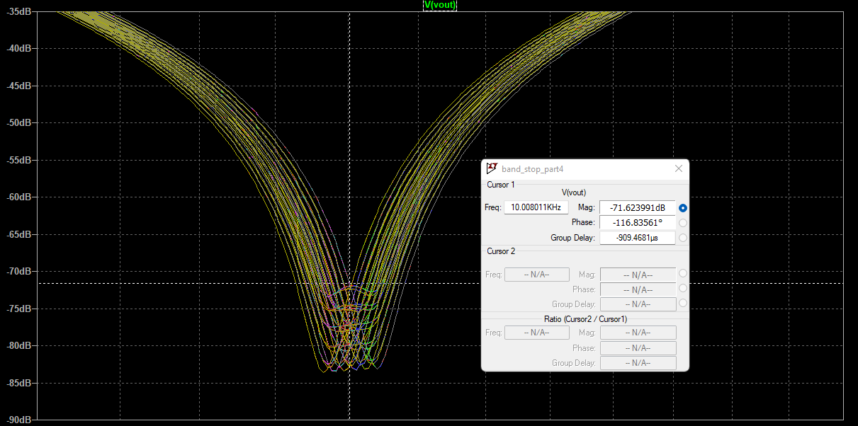

Gast #6947748
Peter D. schrieb:
> 2 Sperrkreise und ein Saugkreis, das wird ja höllisch schmalbandig. Und
> ohne Abgleich hat die Kennlinie dann 3 Huckel.
Ich benötige bei der Sperrfrequenz von 10kHz eine Dämpfung von etwa 80dB
(Nutzsignal ist bei ca. 30kHz). Ich dachte mir, das geht am besten wenn
ich einen mehrstufigen Filter verwende, dessen Teilelemente keinen all
zu hohen Q Faktor aufweisen und dessen Spulen eine eher hohe
Windungszahl haben (>100), sodass ich die Resonanzfrequenzen der
einzelnen Saug- und Sperrkreise später noch manuell mit einem RLC Meter
adjustieren kann.
Ich habe auch eine grobe Toleranzanalyse durchgeführt, also die
Frequenzantwort bei Variationen im Bereich +/- 3% der Spuleninduktivität
simuliert (s. Bild im Anhang).
Dabei sollte ich trotz der Variationen immer eine Dämpfung von über 70dB
erhalten. (Ich habe mich bei der ersten Berechnung leider etwas vertan,
evtl. brauche ich noch eine weitere Stufe für 80dB wenn das Sinn macht,
oder evtl. höhere Q Faktoren)?
Ich habe den Filter heute mal mit verfügbarem Material aufgebaut und
habe dann eine Dämpfung von etwa 60dB gemessen. (Also bei einem Eingang
von 10Vpp @ 10kHz konnte ich auf dem Oszilloskopausgang noch knapp
10mVpp feststellen. Sperrfrequenz was ca. 10.1kHz statt 10kHz).
Ich denke das Problem dürften die Induktivitäten L3 und L5 gewesen sein,
für die ich einen Zylinderferritkern benutzt habe (magnetische Kopplung
von L3 und L5). Leichte Positionsänderungen dieser Kerne hat die
Dämpfung stark beeinflusst (Faktor 1 bis 10).
Das Störmagnetfeld hätte die selbe Frequenz wie die Störquelle, e.g.
etwa 10kHz. Ich dachte bei 10kHz sollte eine Aluminiumwand (ca. 1mm bis
2mm) relativ gut abschirmen?
Gast #6947782
wenn ich richtig gerechnet habe ist die Eindringtiefe 650µm. Nach 1mm
hast du also eine Dämpfung um den Faktor exp(1/0,65)=4,6 nach 2mm eine
Dämpfung um den Faktor exp(2/0,65)=22. Nicht so richtig viel, kein
Vergleich zu einem Eisengehäuse.
Und um wie viele Größenordnungen ist dein Störsignal (10kHz) größer als
dein Nutzsignal (30kHz). Der Lock-In selbst kann ja extrem gut zwischen
10kHz (Störung) und 30kHz (Nutzsignal) trennen, solange er nicht
übersteuert/verzerrt.
Wenn ich mich richtig erinnere hatten wir das Thema hier schonmal, ich
finde den alten Thread grade nicht. Ein Aspekt, der schon damals kam:
jedes kleine bisschen nichtlineare Verzerrung, das sich bei der
Filterung der Störfrequenz ergibt, transformiert diese genau auf dein
Nutzsignal (3. Harmonische), so dass auch der Lock-In es nicht mehr
unterdrücken kann.
Gast #6947787
Mist: ich hab falsch gerechnet (hab den Leitwert von Silber (Ag) benutzt
statt den von Alu).
Meine neue Rechnung liefert: Eindringtiefe ist 830µm. 1mm dämpft also
ca. um den Faktor 3,3. 2mm dämpfen ca. um den Faktor 11.
