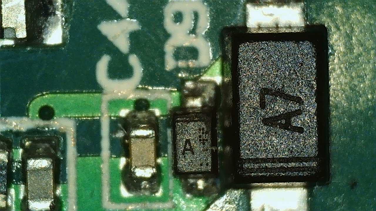

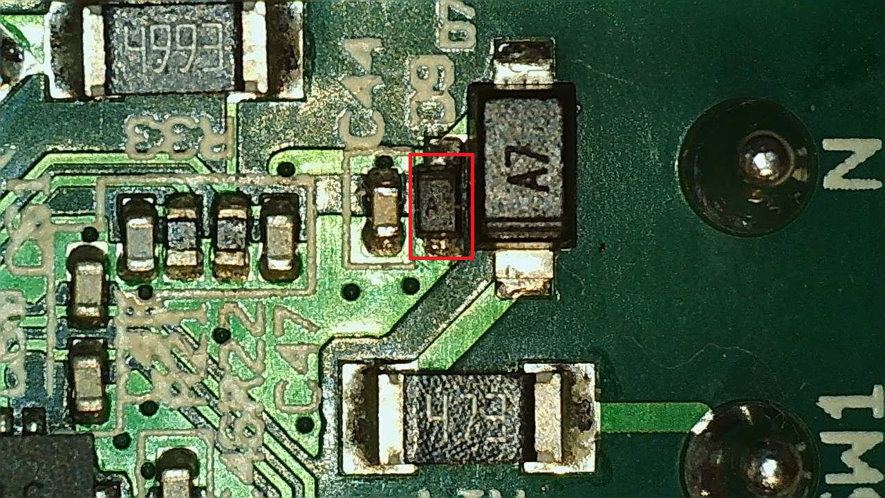

Hallo hat jemand eine Ahnung was das für eine Diode sein könnte. Sie hat
nur den Aufdruck "A" und einige Punkte. Gehäuse ist vermutlich ein
SC79/SOD523 ~1,0mmx0,5mmx0,4mm.

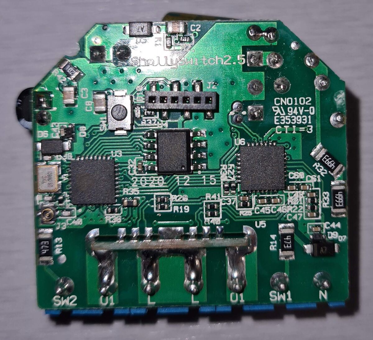

Sie ist in einem Shelly Smart Switch 2.5 am Schaltereingang zwischen
L(direkt auf GND am Shelly) und SW1(auch L wenn man den Schalter
betätigt allerdings ist davor ein Widerstand 47k und eine
Gleichrichterdiode A7)verbaut. Sie ist Parallel zu einem Kondensator
geschaltet.
Vielen Dank im Voraus.
#6947230
A in SOD523 kann vieles sein
A    1N914WT  SemTech  SOD523  SURFACE MOUNT FAST SWITCHING DIODE
https://pdf1.alldatasheet.com/datasheet-pdf/view/280468/SEMTECH_ELEC/1N914WT.html
A    1N914WT  Surge  SOD523  SURFACE MOUNT FAST SWITCHING DIODE
https://pdf1.alldatasheet.com/datasheet-pdf/view/733228/SURGE/1N914WT.html
A    CH501S-40GP  Chenmko  SOD523=SC79  SURFACE MOUNT SCHOTTKY BARRIER
DIODE
http://www.chenmko.com.tw/tw/data/goods/201107/1310095271xvhkn.pdf
A    1SS400C2  Cystek  SOD523=SC79  High Speed Switching diode
http://ftp01.cystekec.com/1SS400C2.pdf
A    1SS400  MCC  SOD523=SC79
http://www.digikey.com/Site/Global/Layouts/DownloadPdf.ashx?pdfUrl=6B438F7BA5DC49E28D08B066465ABBB9
A    1N4148WT  Semtech  SOD523=SC79  Si-diode Sw, Fast, 100V, 125mA,
<2pF, <4ns
https://pdf1.alldatasheet.com/datasheet-pdf/view/281351/SEMTECH_ELEC/1N4148WT.html
A    BA892-02V  Siemens, Infineon  SOD523=SC79  Si-diode VHF, TV-B-Sw,
35V, 0,1A, Vf<1V(100mA), 1,4pF, <120ns
https://pdf1.alldatasheet.com/datasheet-pdf/view/541647/INFINEON/BA592.html
a    BAR50-02V  Siemens, Infineon  SOD523=SC79  PIN-diode RF-Att, 50V,
100mA, 250mW, Vf<1,1V(50mA), <0,5pF
https://pdf1.alldatasheet.com/datasheet-pdf/view/78975/INFINEON/BAR50-02L.html
A    1SS400  Rohm  SOD523=SC79=EMD2  Si-diode Sw, 80V, 100mA,
Vf<1,2V(100mA), <4ns
https://fscdn.rohm.com/en/products/databook/datasheet-nrnd/discrete/diode/switching/1ss400.pdf
A    KV1471K  Toko  SOD523=SC79=UFD  FM VCD
https://html.alldatasheet.com/html-pdf/29568/TOKO/KV1471K/339/4/KV1471K.html
Wenn Rohm passt also eine 1SS400
OP #6947331
Perfekt, vielen vielen Dank für die Hilfe, ich such schon seit knapp 2
Tagen sämtliche Datenblätter(auch von ROhm) durch, habe aber keine mit
Marking "A" gefunden. Vermutlich weil die 1SS400SMTR schon LTB ist :-)
Ihr seid die BESTEN!!!!!
