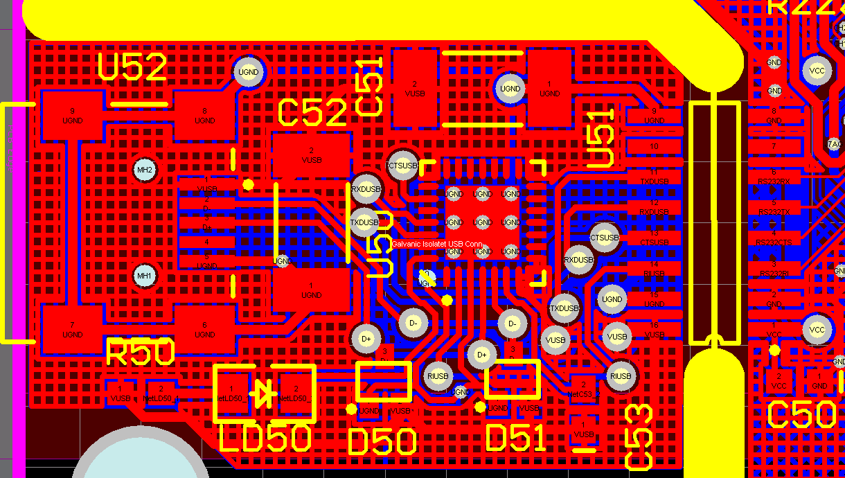

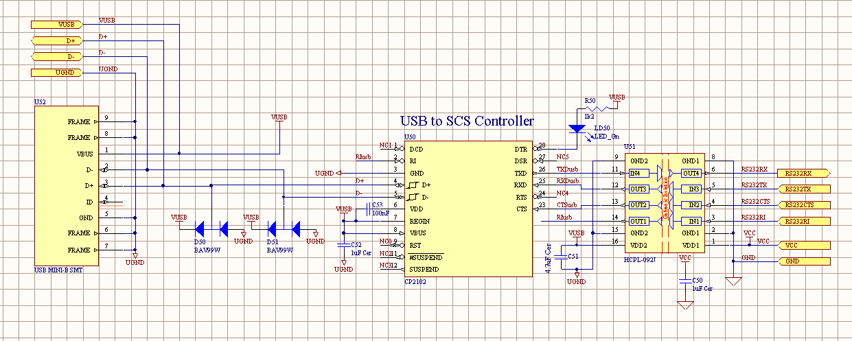

Eventuell hast du ja meinen Post mit Schema und Layoutvorschlag
übersehen,
Ich habe so ziemlich alles Werkzeug für den CP2102 was man braucht,
Inklusive auch Lager von den CP2102, da ich die ja praktisch in jeder PC
koppelbaren Steuerung verbaue (meist Industrie), oder Instrumenten,
daher auch Galvanisch getrennt, den in beiden Fällen ist dies ein Muss!
Also wenn du da irgend welche Fragen hast, dann bist du bei mir sicher
nicht falsch.
